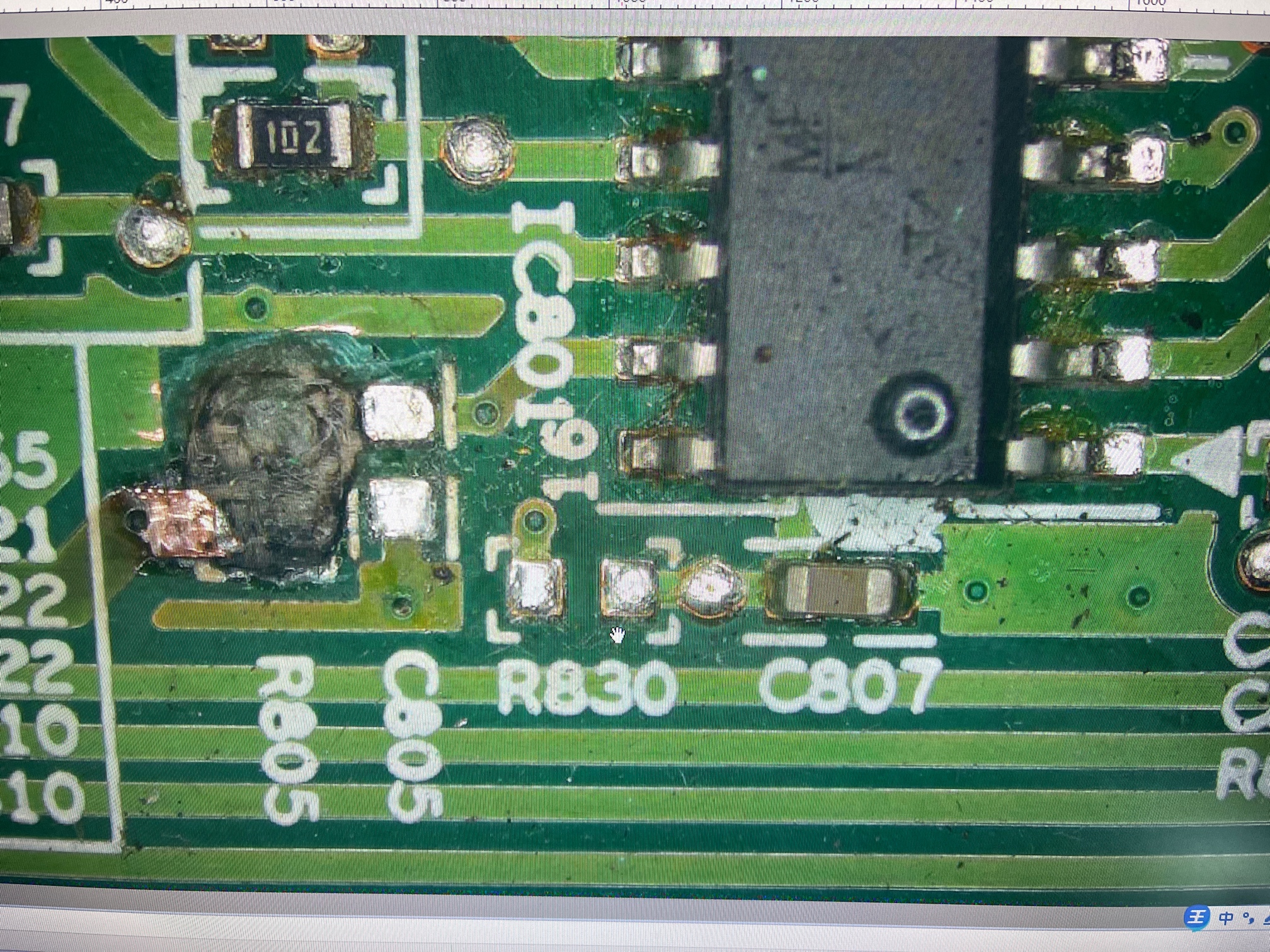

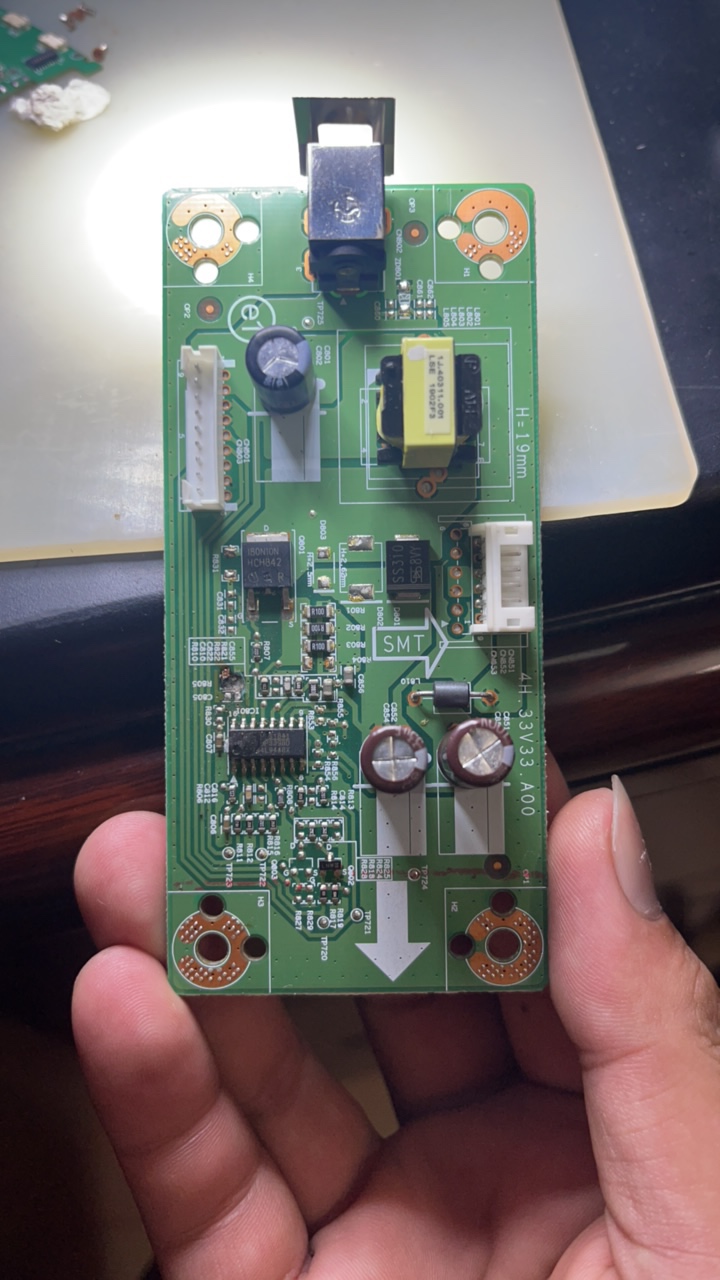

驱动器为mp3398d
求R805和C805参数!
R805烧毁的脚一头不知去哪了

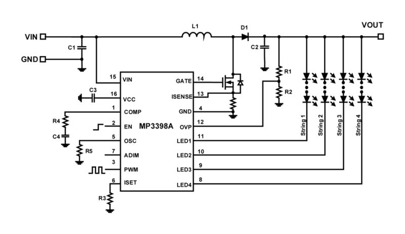

作者: xfzl    时间: 2025-10-1 19:08
连15脚,应该是保险电阻,c805可以不要。量mp3398,15脚对地电阻看有没有短路
作者: 不能再玩了    时间: 2025-10-3 16:18
这么清楚,看不出来吗,从C805上面焊盘用一个电阻R805 连接到烧断的焊盘位置, 电阻阻值没办法猜
作者: chenweicong    时间: 2025-10-8 10:21
对地是电容,电容短路了,我拆了换了一个10uf的
然后电阻加了100欧
好的谢谢,已经搞定
作者: testingphone    时间: 2025-11-4 10:13
我的板子 4H.33V33.A01 差别很小,基本一致
呵呵 没看回复,原来已经搞定啦
