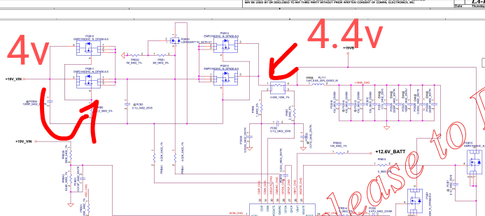

戴尔外星人m17r2板号h351p,进水机隔离保护不过prb10公共点4.4v,隔离场mos管G极4v,几乎无电流,psid2.9v且未过pq4,接下来该修隔离保护还是适配器检测,论坛还有说ec坏的,请各位帮忙分析一下

这个必须要原装适配器才能开机
作者: yihangbo    时间: 2025-9-28 10:55
现在公共点19v出来了,没3v5v待机
