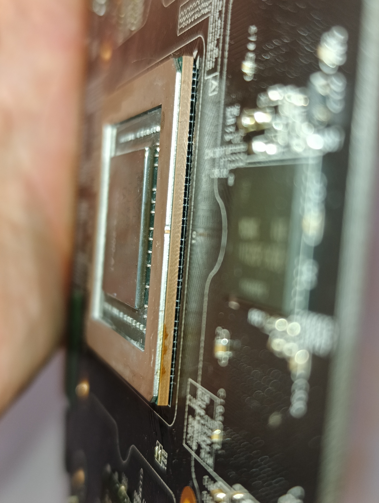

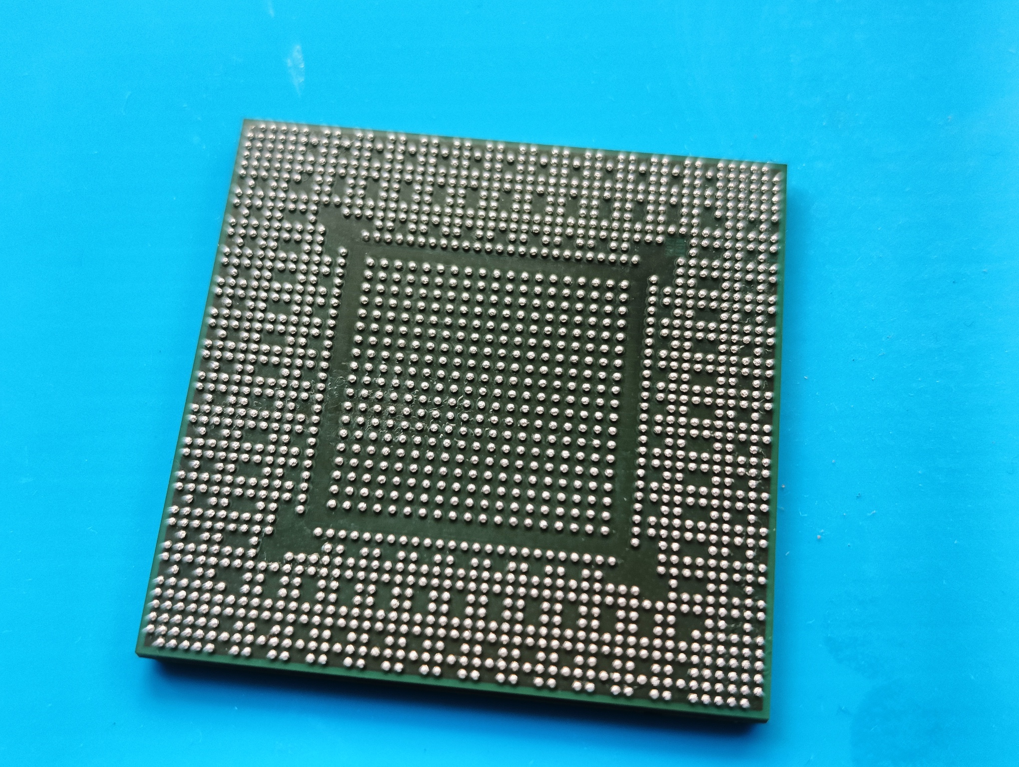

辣鸡bga,怎么说也干了10多次了吧,一次没成,右下角总会提前化锡,到左上角化锡得10秒以上。
导致先化锡的地方直接帖死连锡,轻薄的核心不会,因为重力不够沉不下去。
这又找不到售后,我服了

之前看到贴子,把上部风嘴改造一下,可以让出风热量均匀一些。

上面压,下面垫,看看

只能这样了,左下角给它垫高让它沉不下去

关键试机成功吗,头疼呀
