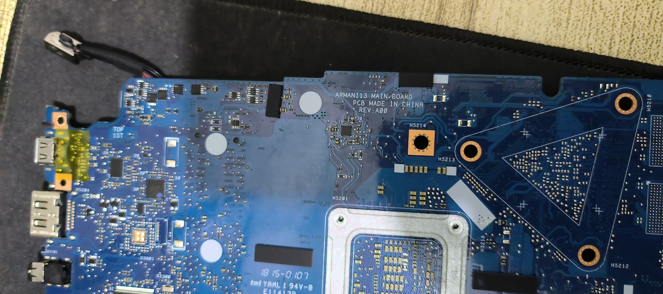

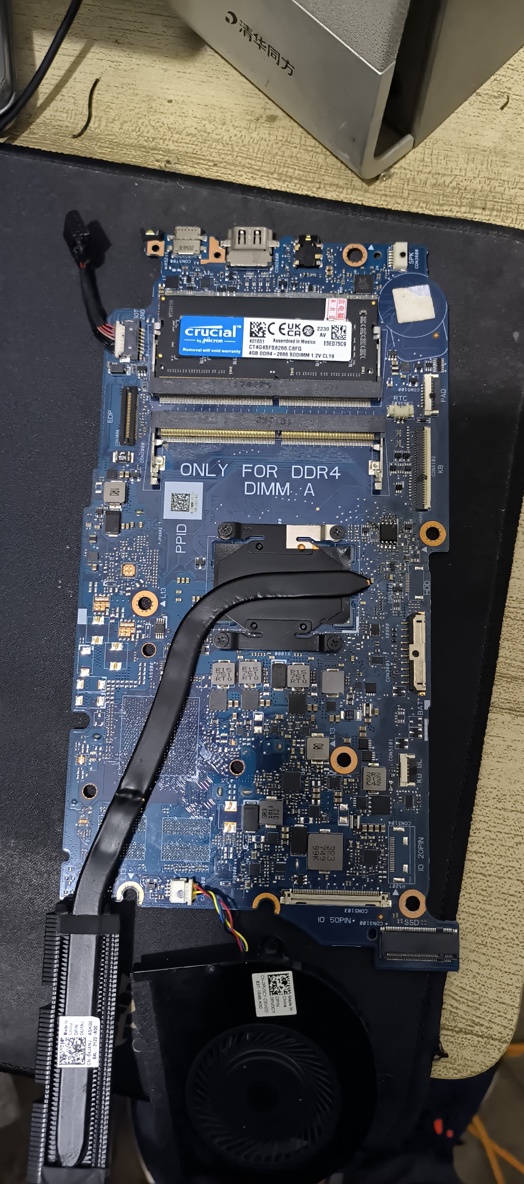

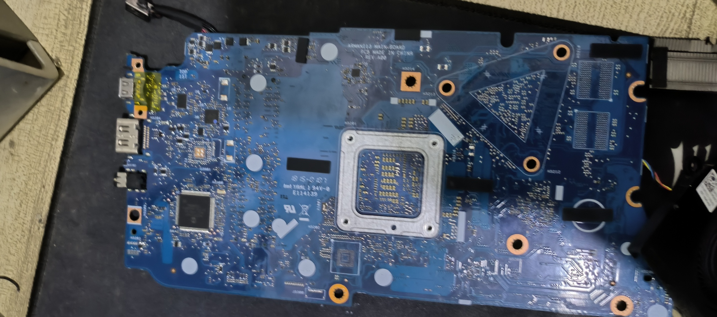

标题: 戴尔5370主板 开机处理器发热 风扇狂转 [打印本页]
作者: 莫忆    时间: 2025-9-27 09:54
标题: 戴尔5370主板 开机处理器发热 风扇狂转
戴尔5370主板 配置8代i5集显 开机风扇狂转 处理器发热 不能显示键盘不亮 测量供电都齐全 刷了论坛两个bios也一样 这会是什么坏了
作者: liupinganxinkej    时间: 2025-9-28 12:33
我也有片一样的
作者: 莫忆    时间: 2025-9-28 15:08
liupinganxinkej 发表于 2025-9-28 12:33
我也有片一样的
修好了吗 我这片还没修好
作者: liupinganxinkej    时间: 2025-9-28 16:00
好像没有,太久了不记得了
作者: 韩兵    时间: 2025-10-7 14:58
就是CPU坏了。
