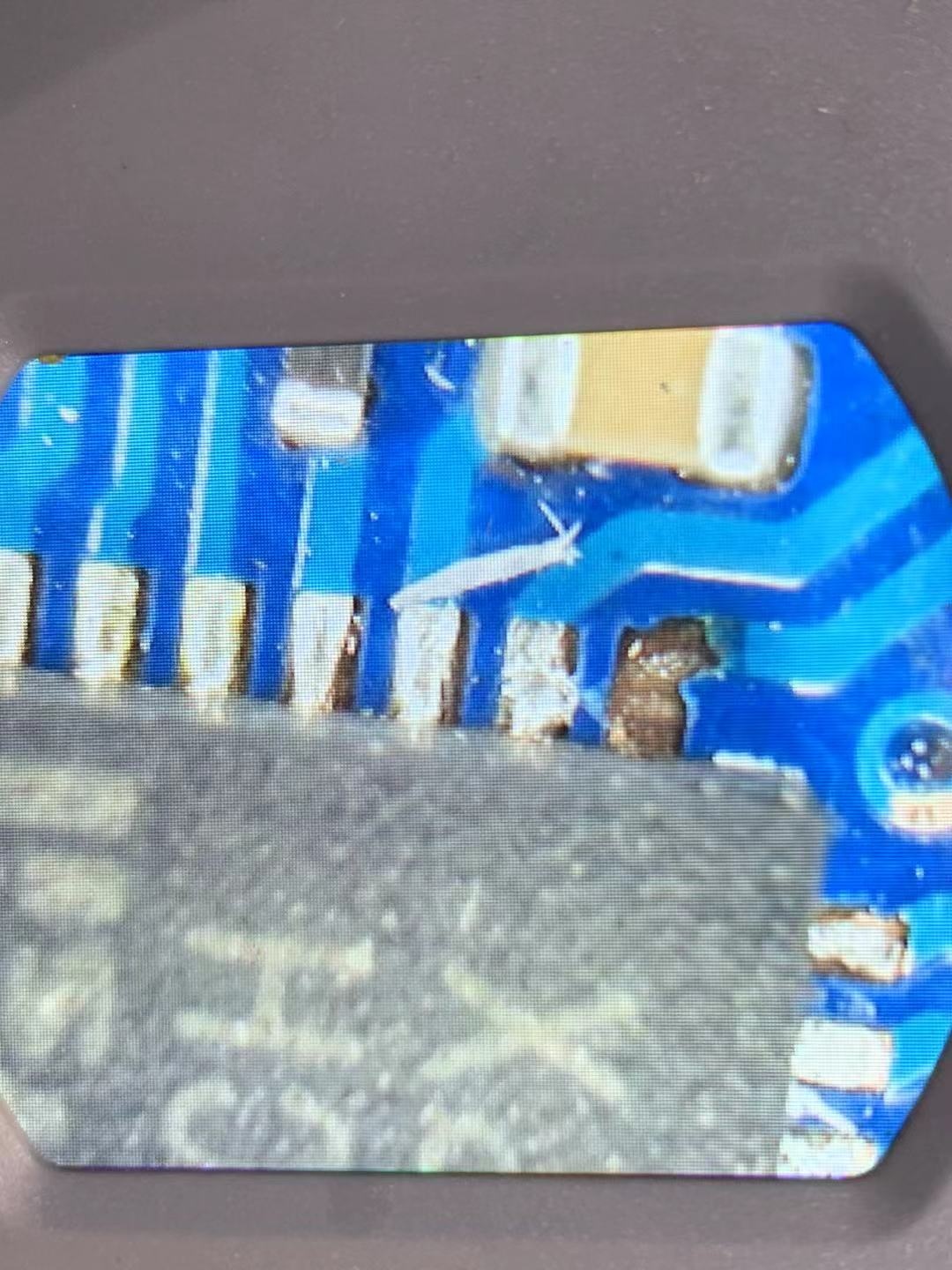

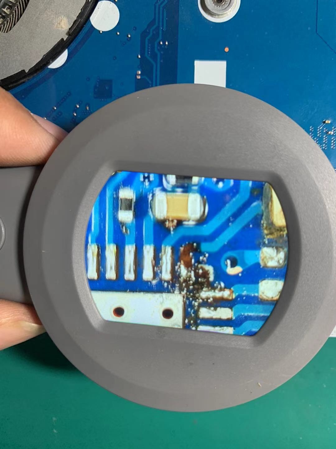

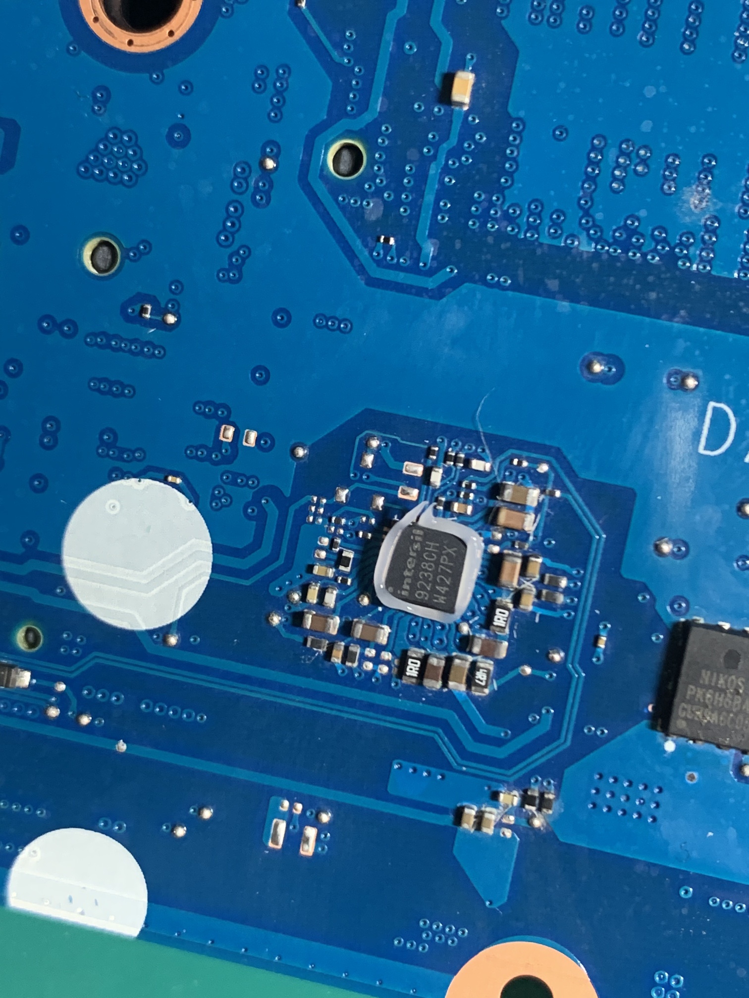

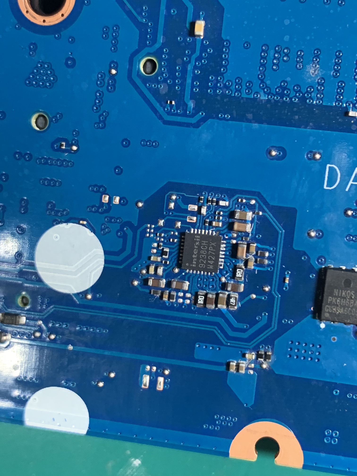

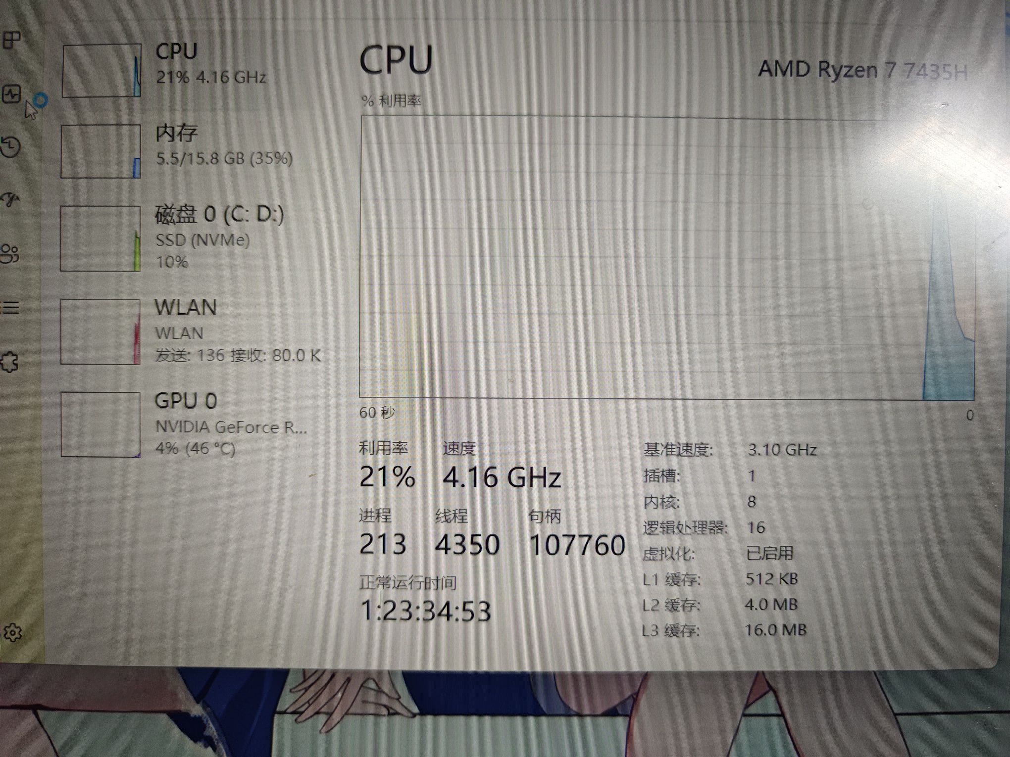

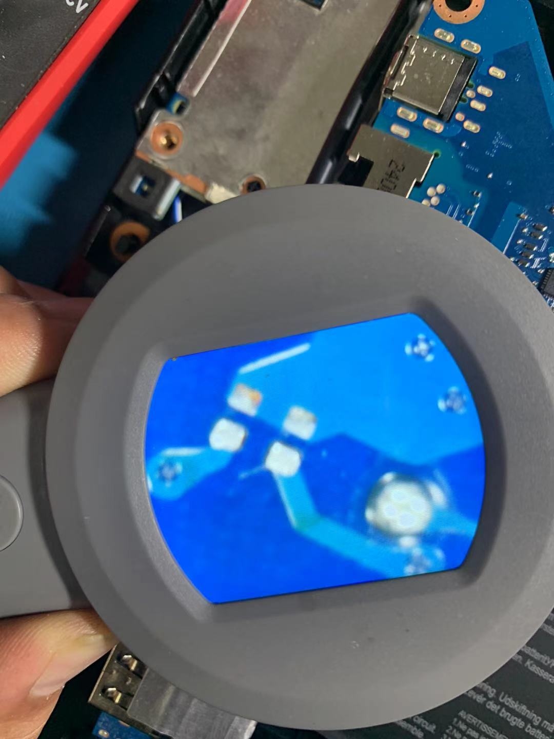

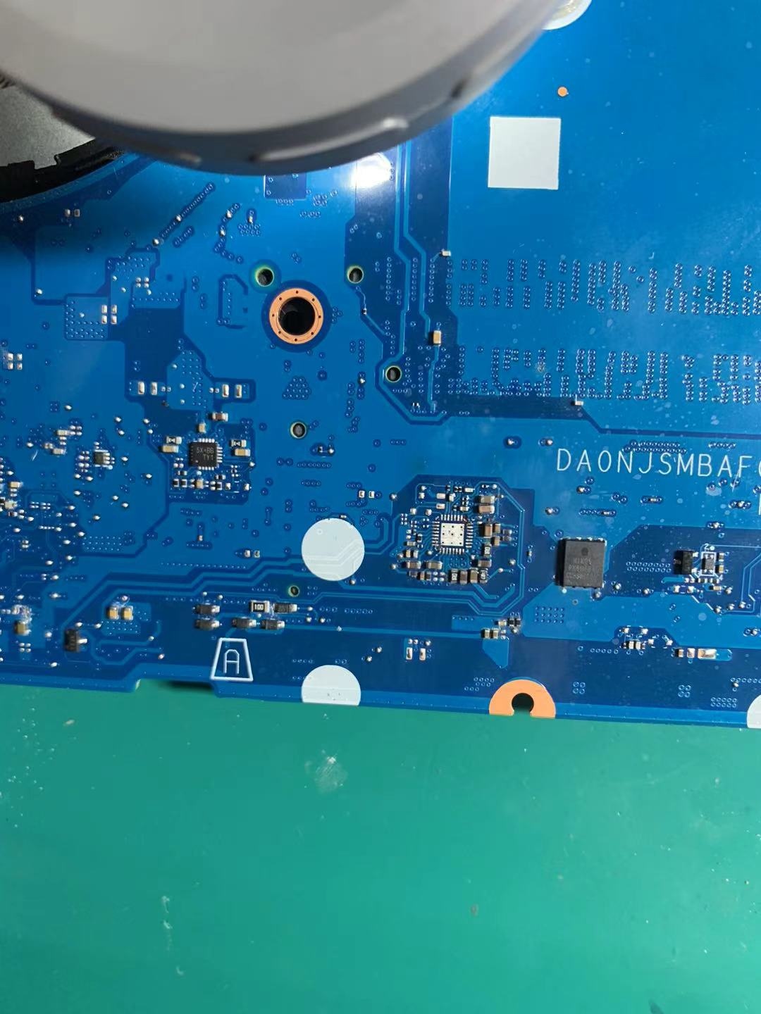

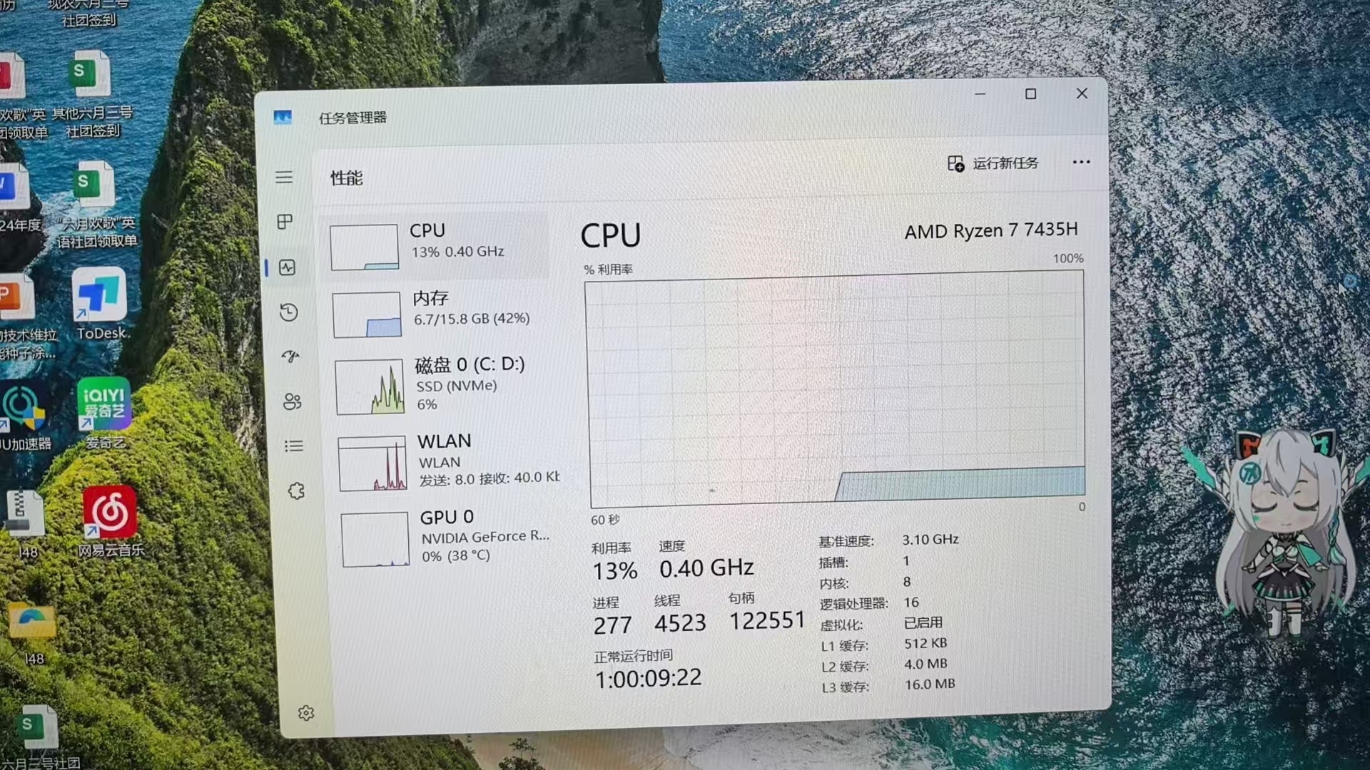

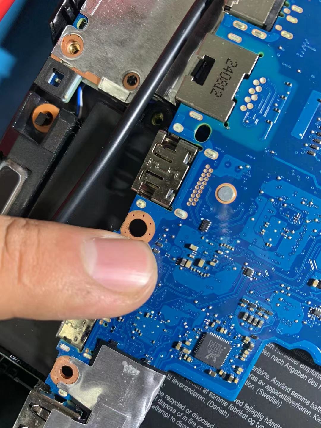

天选5pro   进水不开机,修好补线发现处理器被锁频!!!天塌了,最麻烦的事!这款太新了没有图纸点位图!拆了另一个机器测量,最终发现升压电容有问题,贴别小那种,立马换上成功上岸,又赚两百多,真好     希望对你有帮助
