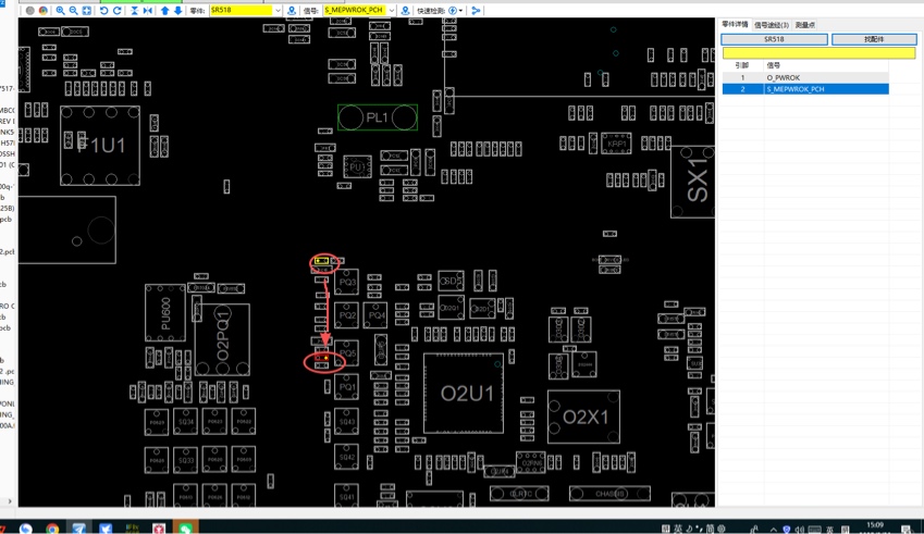

华硕 华擎主板me供电偏低或者偏高上电秒掉电通病,偏低没事偏高很容易烧桥。论坛有改b85的具体方法,没有z97的,其实同为一个型号供电芯片:rt8065.。。。
具体修改方法是:版号为z97-a1.03,1拆掉rt8065,sr30位置补一颗0欧电阻。2,sr519移到sr518.具体参考大神的帖子:https://www.chinafix.com/thread-1365592-1-1.html
作者: catsun    时间: 2025-9-25 12:09
其实原理和华硕的B85-Pro Gamer一样的,ME的供电由PCH提供。
