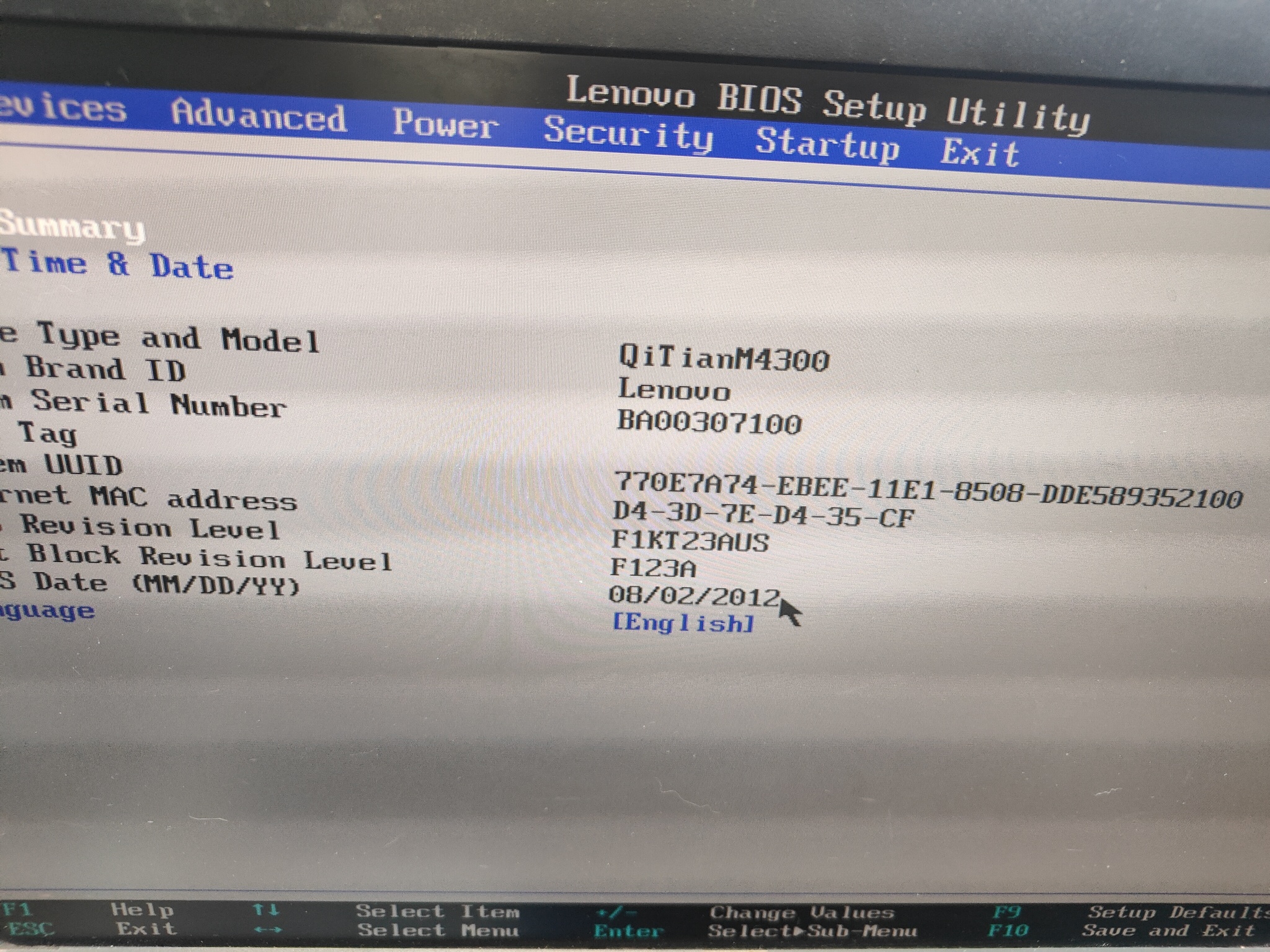

联想启天M4350能触发不亮屏,取下内存条会报警,说明CPU过了,也用测试主板确认客户内存条是好的,ok论坛下Bios,刷上即OK,在此感谢坛友
。话说如此老机,很多人不太愿意修,我觉得只要机主没放弃,我怎能放任不修呢,加油,未来15年,大家准备好了吗?

一个2M,一个4M,两个BIOS怎么刷机的?
