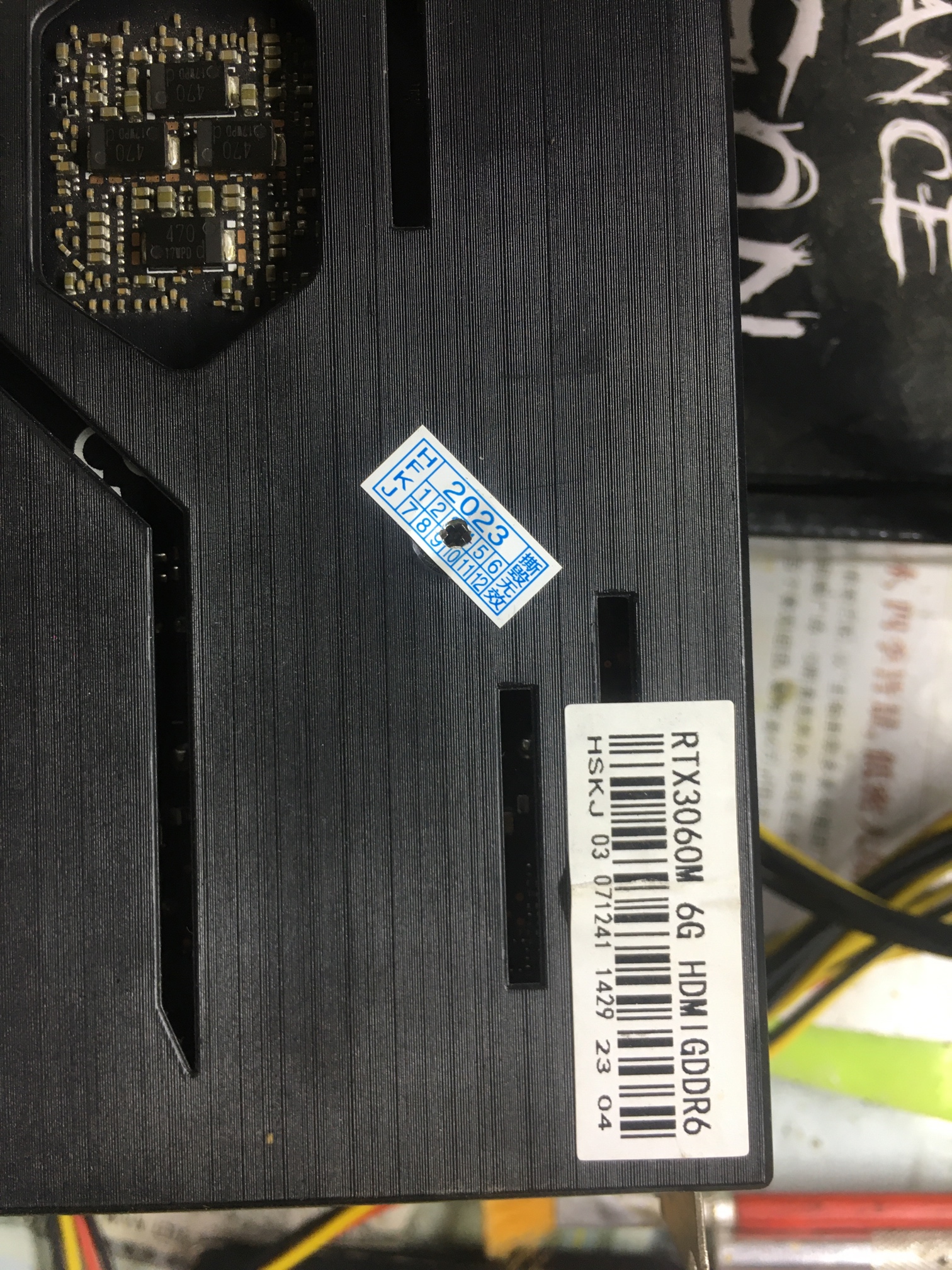

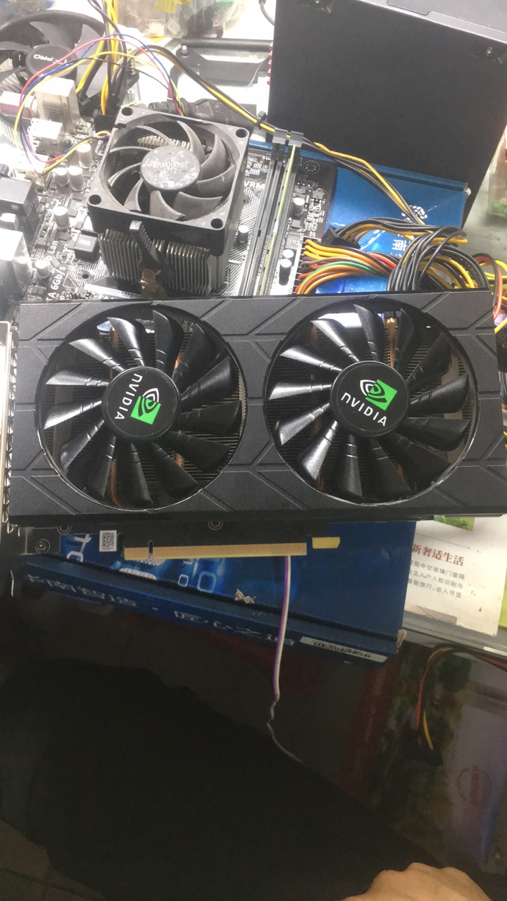

求助魔改rtx3060M插上主板直接不开开机风扇转,但电压都正常,键盘灯也不亮,集显也一样,bios刷过。大佬们这种情况还有得救吗?谢谢!
作者: CD20170601    时间: 2025-9-23 15:27
核心有问题了吗?各位大佬
作者: amdel    时间: 2025-9-23 15:31
代码43  就扫显存啊
作者: CD20170601    时间: 2025-9-23 15:32
amdel 发表于 2025-09-23 15:31
代码43  就扫显存啊
插上主板直接开不了机
作者: CD20170601    时间: 2025-9-25 19:53
魔改卡单hdmi口,要高点的主板,且bios要设置CSM关闭,Above 4G要打开才能用
