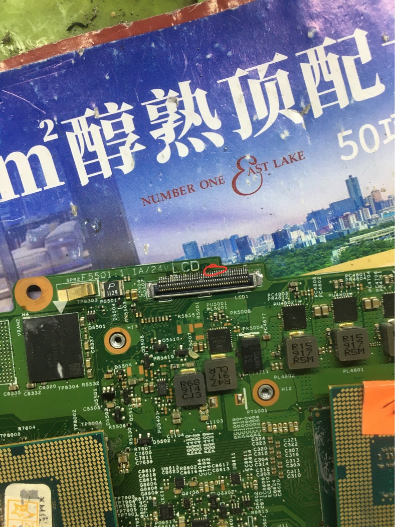

戴尔G3 3590 版号:18839-1 闪两橙七白,刚开始换屏能亮几次,后来不知怎么又不行了。桥也换了,一样,外接也不行,显卡加焊过也不行,没招了,请教各位大佬有谁遇到过这情况,谢谢了

屏排线27根线到屏测了都通的,edp屏检测线路也查了也没问题,edp现在无3V,之前换屏时都有3V的但问题一样。不懂哪里问题了

作者: CD20170601    时间: 2025-9-24 22:39
mask 发表于 2025-09-22 21:41
通不代表好用,,相信我,先换屏线试试看
座子的问题,加焊就正常了。谢谢
