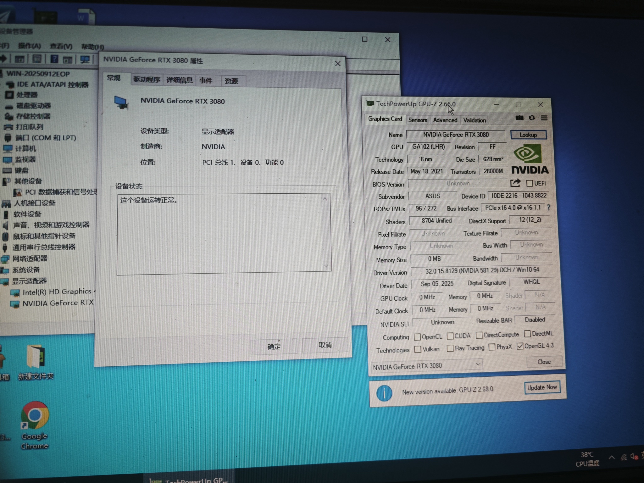

很奇怪的问题,驱动可以打上,识别不了BIOS进系统刷BIOS也刷不了,只有把芯片取下来刷,不过故障依旧
测显存也是报乱码,这是GPU问题吗?

作者: panchang    时间: 2025-9-22 14:16
F通道显存低位报错
作者: u1529654    时间: 2025-9-22 14:45
B通道高位低位、F通道低位,先换了显存再说,不一定就是芯片问题了

作者: amdel    时间: 2025-9-23 15:37
B通道感觉挂了,不行刷屏

B通道挂了会影响读取BIOS吗?驱动都能打得上真是怪

显存挂了,换显存

你重启启动就报错43了 明显显存问题

怎么判断是高低显存报错,以图二

重启还是能打上驱动

如果加焊后故障依旧,查显存及供电电路
