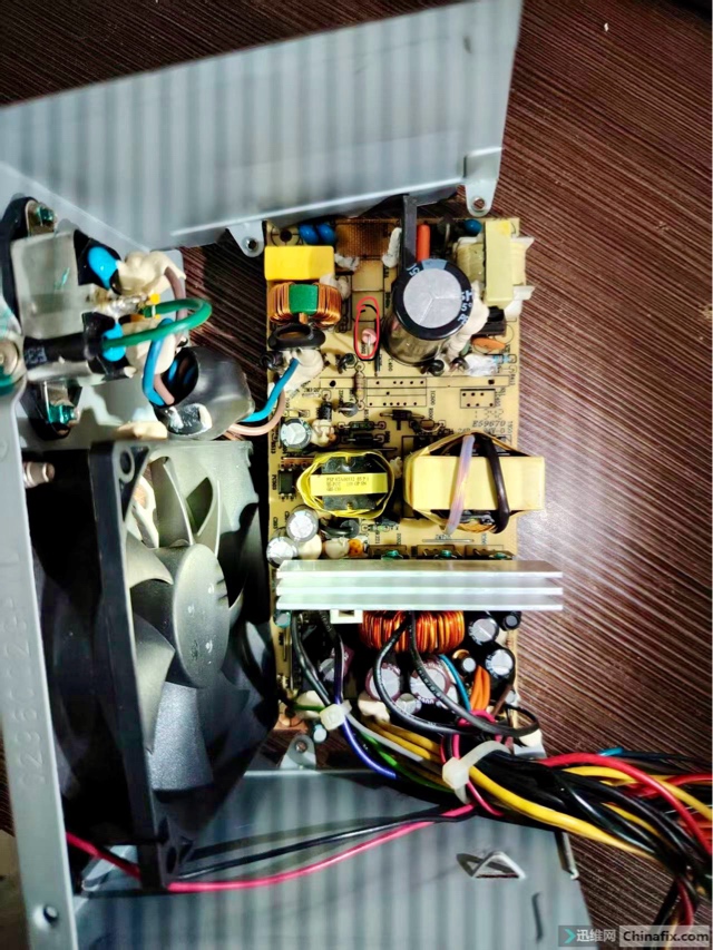

联想电源---FSP180-50PSA,全汉企业代工的,电脑没关机处待机一两个月没有管,前两天突然想用,却发现电脑不开机,无电源指示灯,按键没有反应,以为主板坏了,拆开一检测,发现电源无任何输出,包括5伏SB,换电源一试主板好呢,说明是电源坏了,这个电源有点怪,没有用TL494,也没有用cm6800,而是用了个WT7527的芯片。高压端有两芯片,其中有一个是PFC电路的,是PFS703EG,另一个是副电源芯片TFS758HG,初步量测只发现1脚对地阻值很大,将芯片取下来一看,竟然芯片炸了两处。测量外围容阻及三极管、二极管没有发现明显问题,只是看到那三个贴片大个头电容有一个容量只有1纳法(有一个放旁上便于测量),别的1.6纳法。应该只有芯片坏了,某宝上买来TFS758HG,装上上机,一切正常。试机几天了,没有发现问题,奇怪这保险没烧,外围元件没坏,芯片咋就坏了的?

红圈里的电阻是多大的
