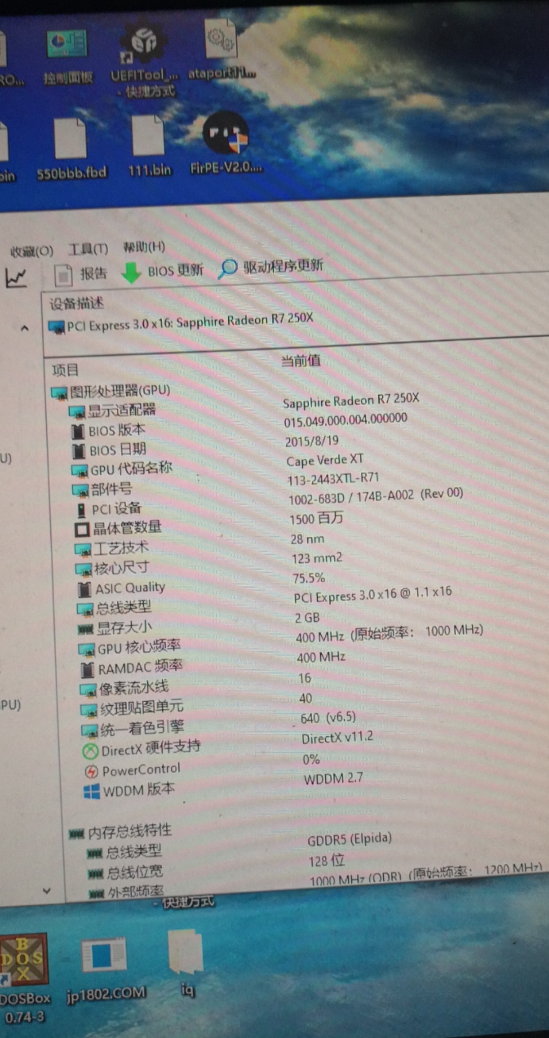

蓝宝石R7 250X 之前修好用了一段时间现又出问题,头痛哈,表现为不进系统能显示,一进系统就风扇狂转黑屏不显示了,各大电压都正常,GS7103也换新了的,但黑屏时输出跌至0.8V不是1.8V,请大神分析分析是什么问题啊啊啊

没记错的话,拆掉这个,通病。
1.8V开启被拉低

试试,谢谢

果然,谢谢坛友
