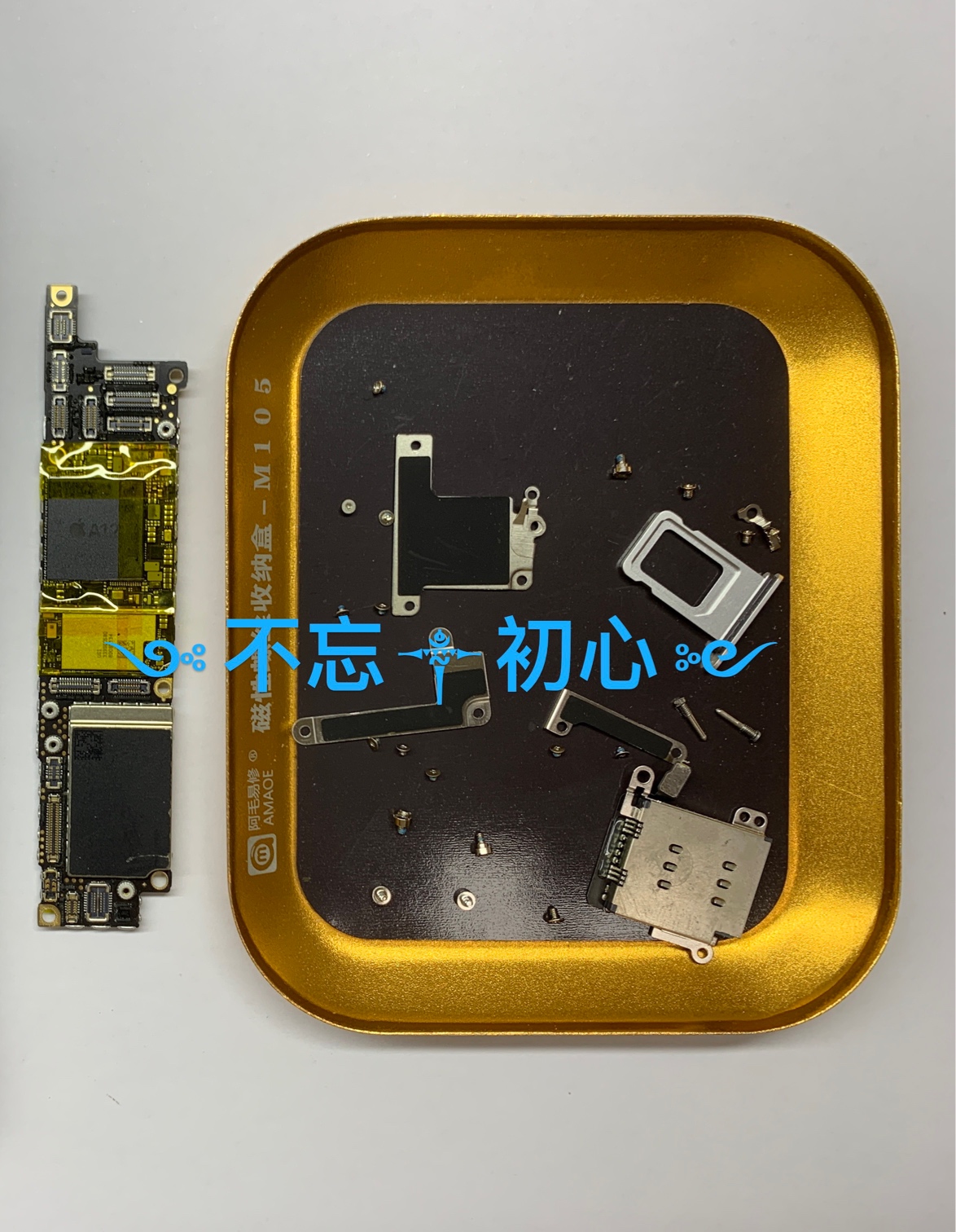

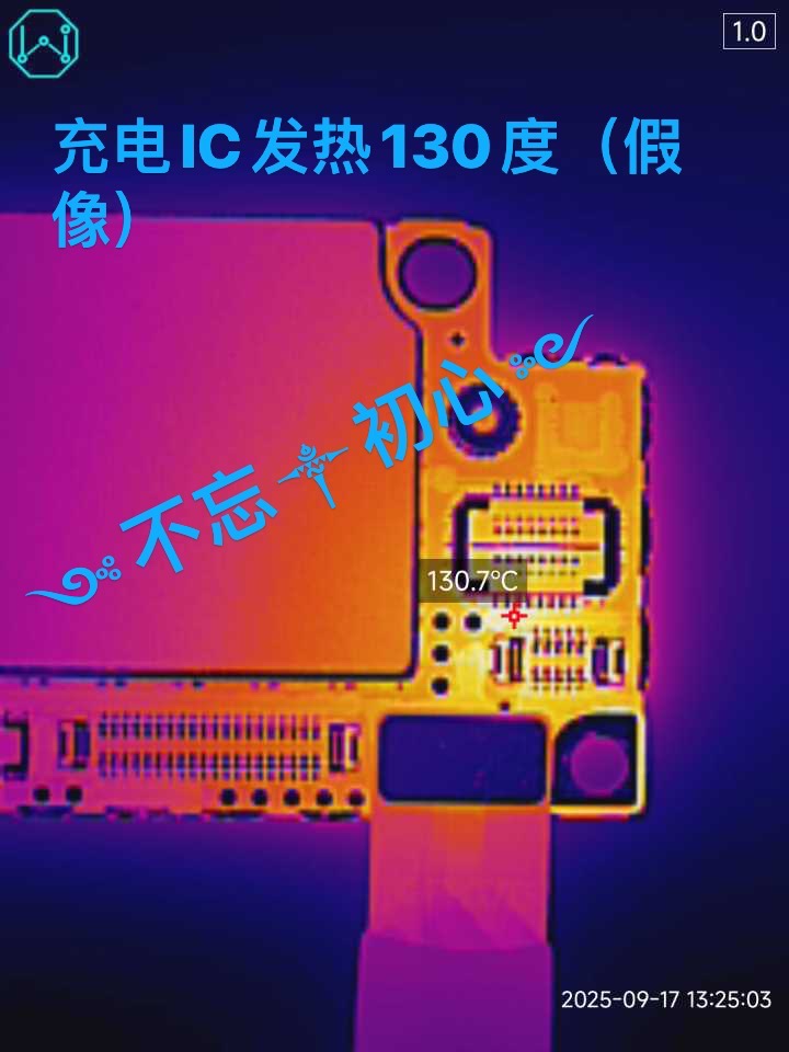

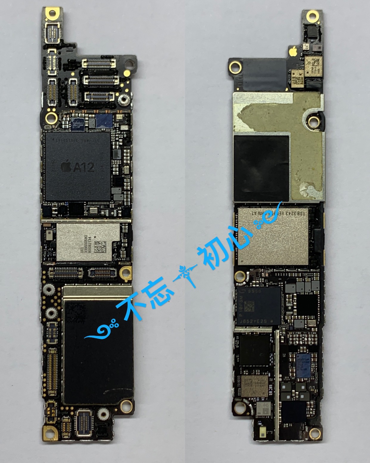

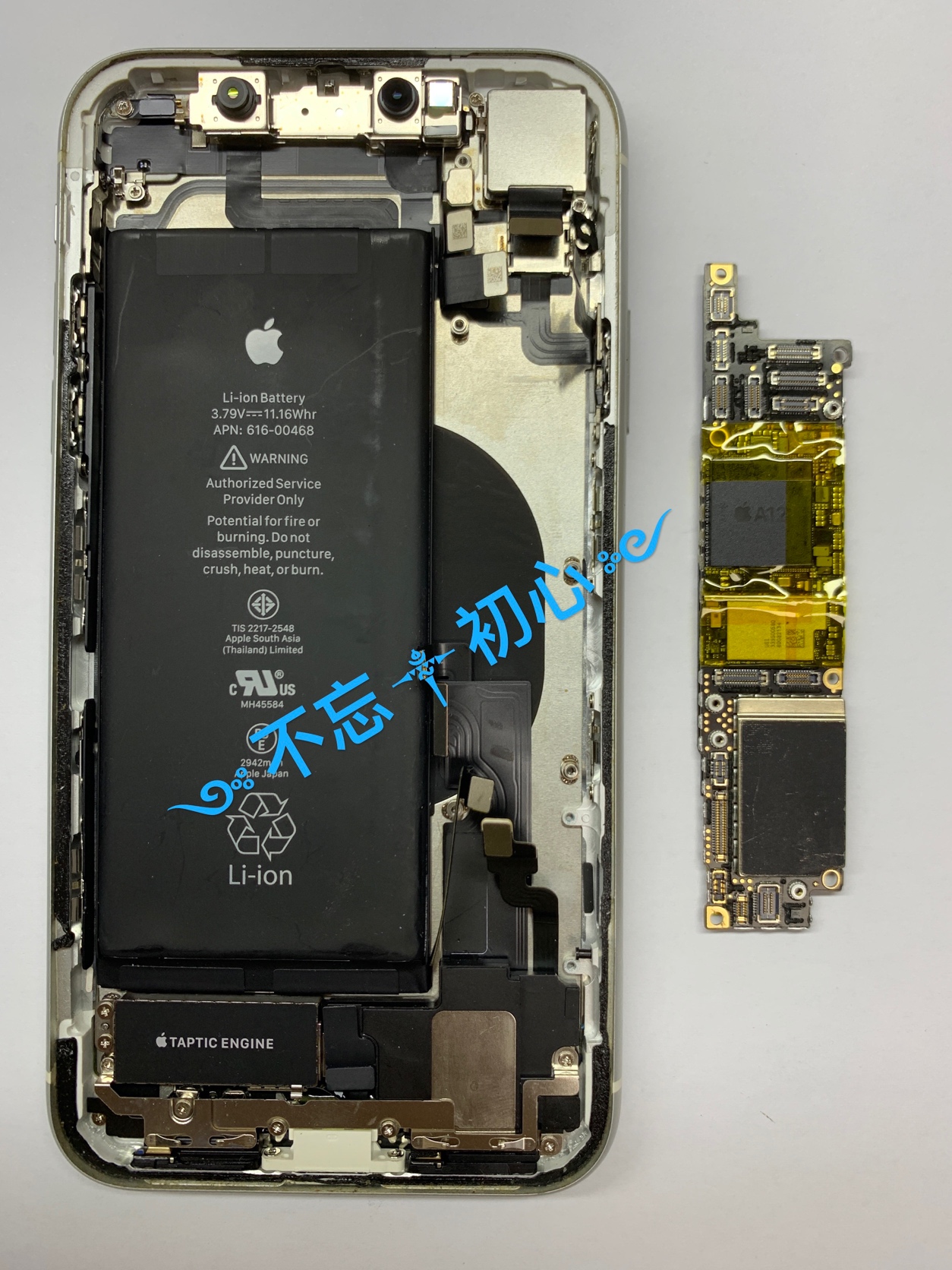

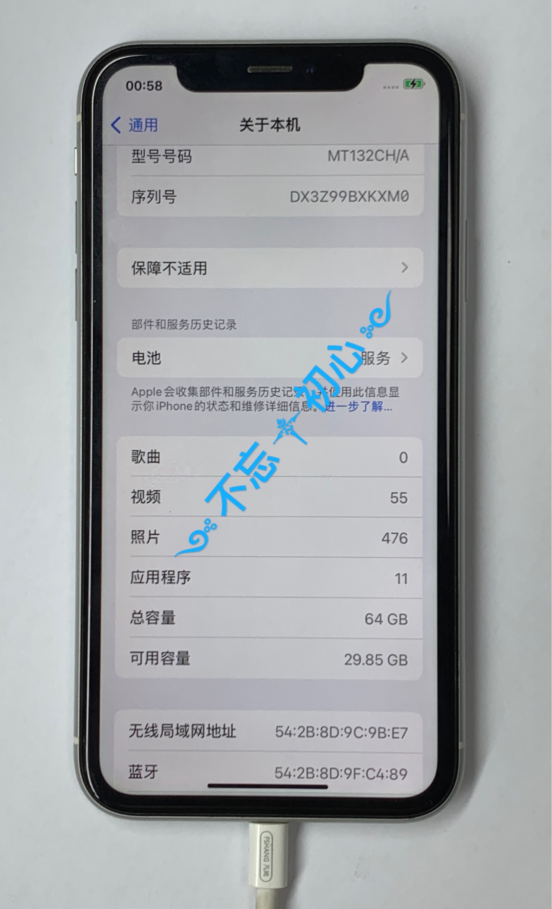

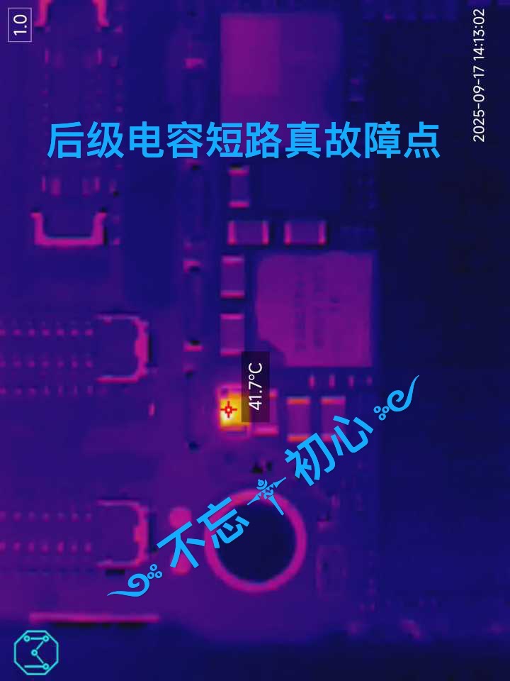

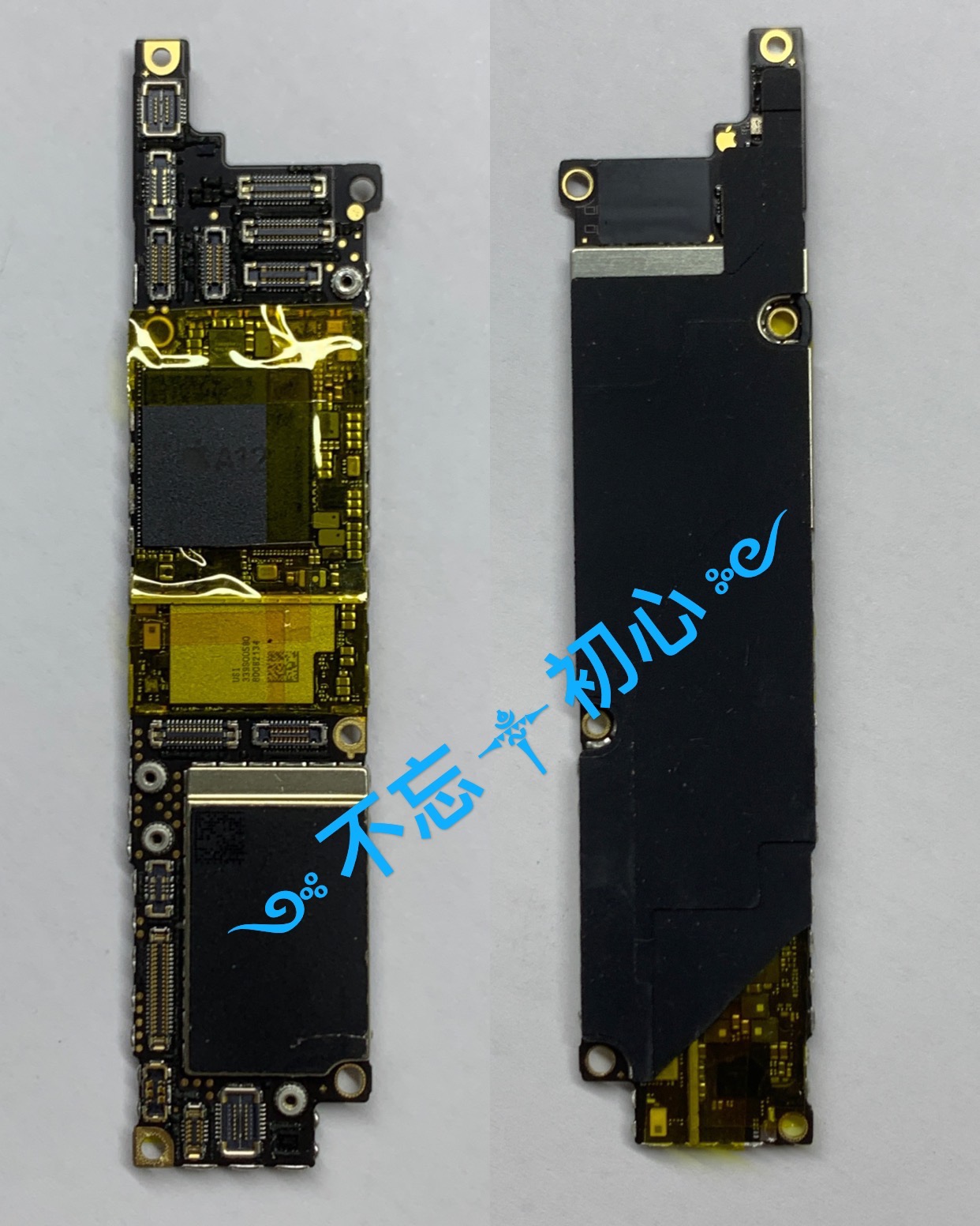

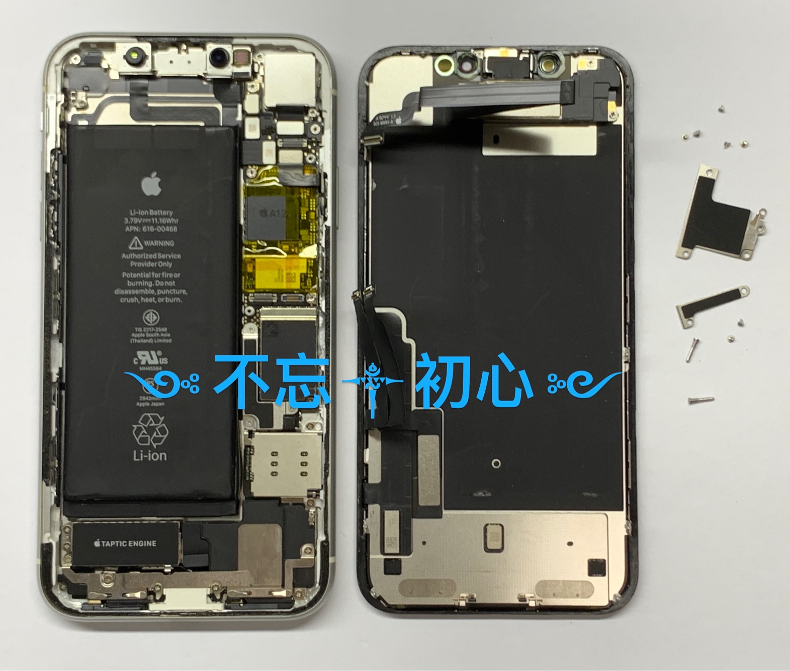

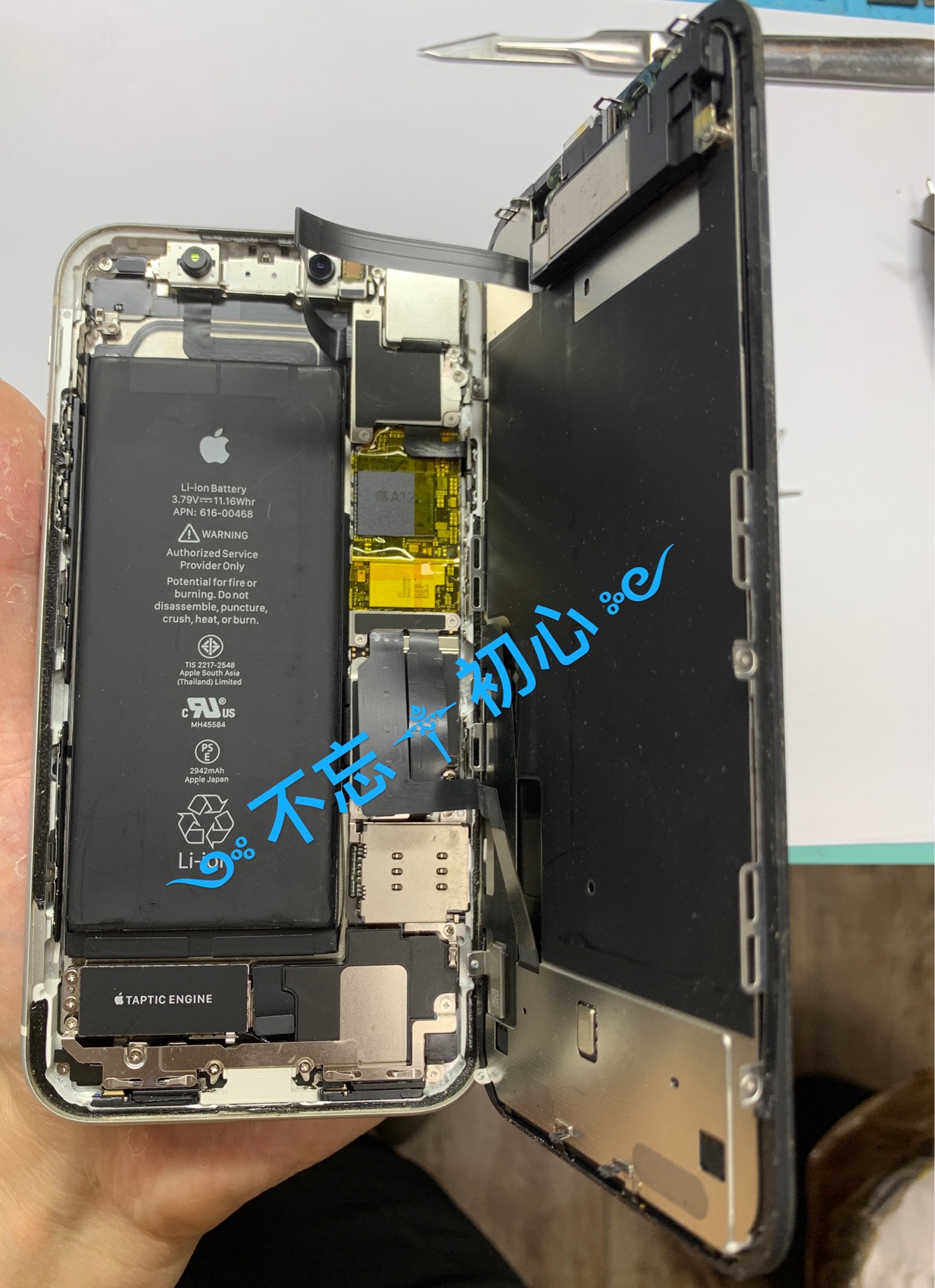

标题: XR不开机……
XR不开机……
作者: jyou    时间: 2025-10-20 09:55
最难搞的屏蔽罩
