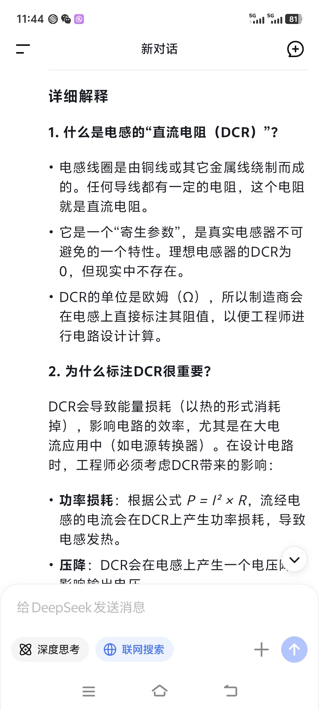

作者: u1481419    时间: 2025-10-12 03:19
jxhhy123456789 发表于 2025-09-29 11:00
电感阻值基本为0吧
你说的是功率电感,这种小贴片电感阻值不会很小的!
