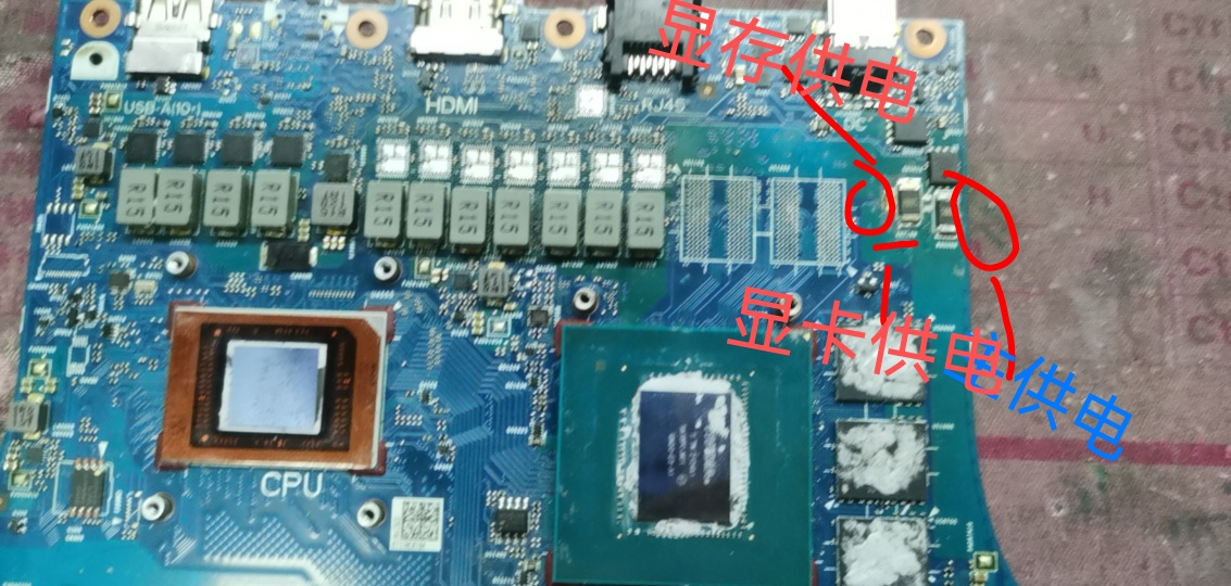

接手了个笔记本,没有待机主供电3v-4v跳变,断开显卡供电(功耗)检流电阻只保留cpu这半边供电正常触发200ma只要一连接显卡供电就拉低,保隔不过,显卡主控,供电符合芯片全拆了也没用,(发现装上供电芯片把背面滤波电容拆掉就有待机了)找料板换上去又没有待机了,拆掉又出来了。。无语了,后边连接显存供电保险电阻结果又没有电压了,超级大无语,又没有修过的,知道哪里的问题
[video=http://appatt.chinafix.com/pic/20250916/1758011580358620_31.jpg]http://appatt.chinafix.com/video/20250916/1758011578812371_268.mp4[/video]
