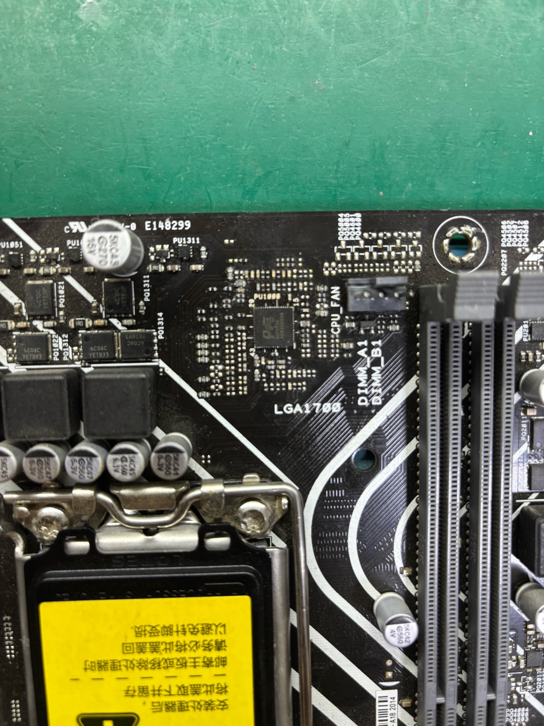

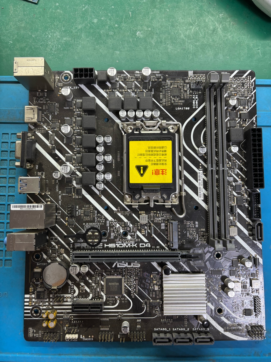

标题: 华硕PRIME H610M-K D4进系统和PE都重启 [打印本页]
作者: 小楼一夜听春雨    时间: 2025-9-15 13:55
标题: 华硕PRIME H610M-K D4进系统和PE都重启
刚开始CPU供电芯片烧糊,型号是ASP2100,换完以后成功进BIOS了,以为修复了,接硬盘进系统就断电重启,又亮机到进系统重启,打反复,M2和SATA硬盘都试过,问题依旧,插U盘进PE也进不去,依然重启,实在没有思路了,请论坛同行大神们支招,在此多谢了
作者: 小楼一夜听春雨    时间: 2025-9-19 09:14
自己顶起来
作者: 蓝烟火33    时间: 2025-12-5 13:58
换U试试吧,就像OPS主板一样烧了CPU供电修好之后开机正常,但进系统会重启或蓝屏,最后换了CPU一切不正常的蓝屏和重启都解决了.
作者: 百花村软件园    时间: 2025-12-6 16:20
CPU供电芯片烧了话     CPU不一定是好的  换一个CPU试试
