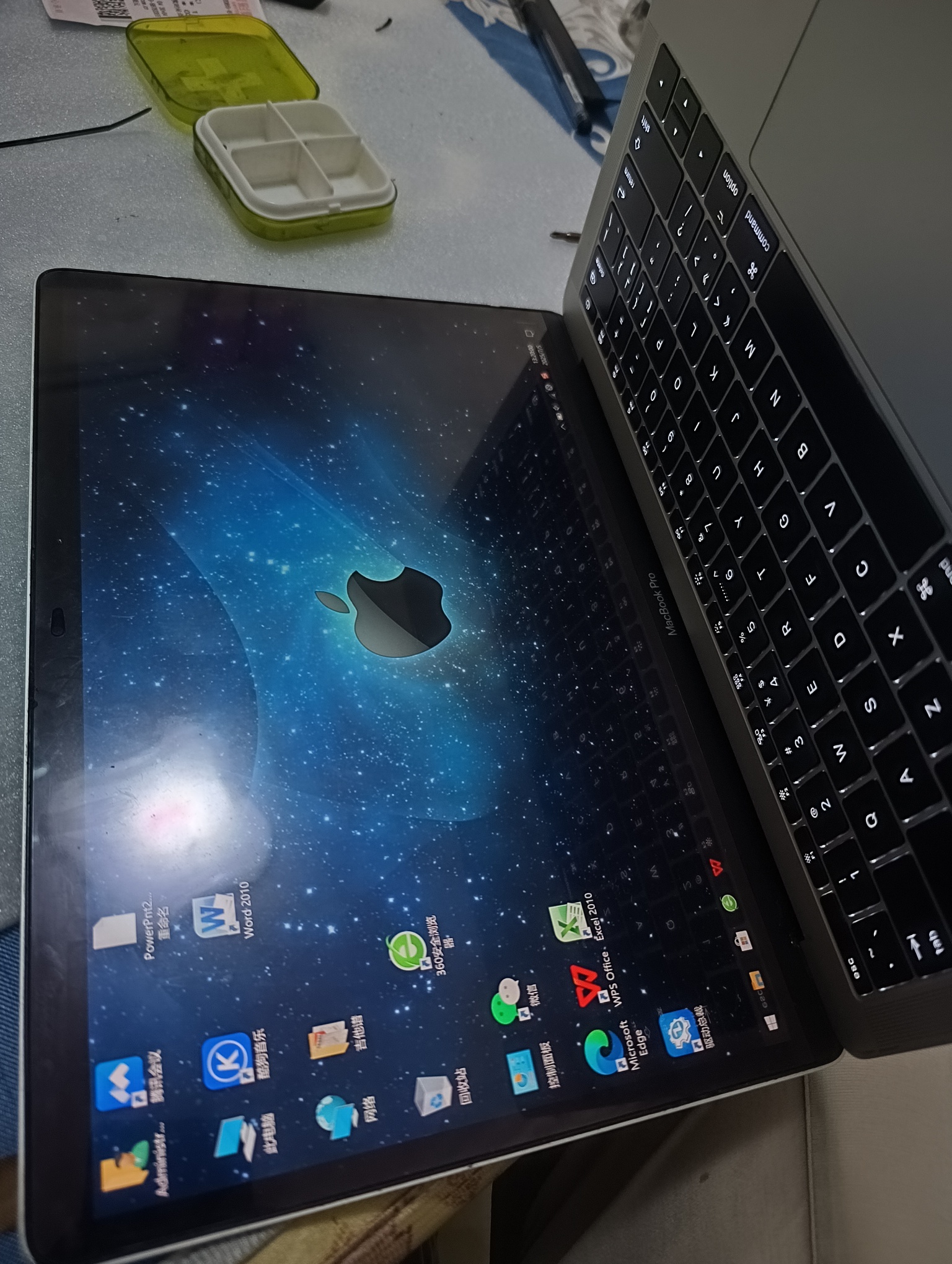

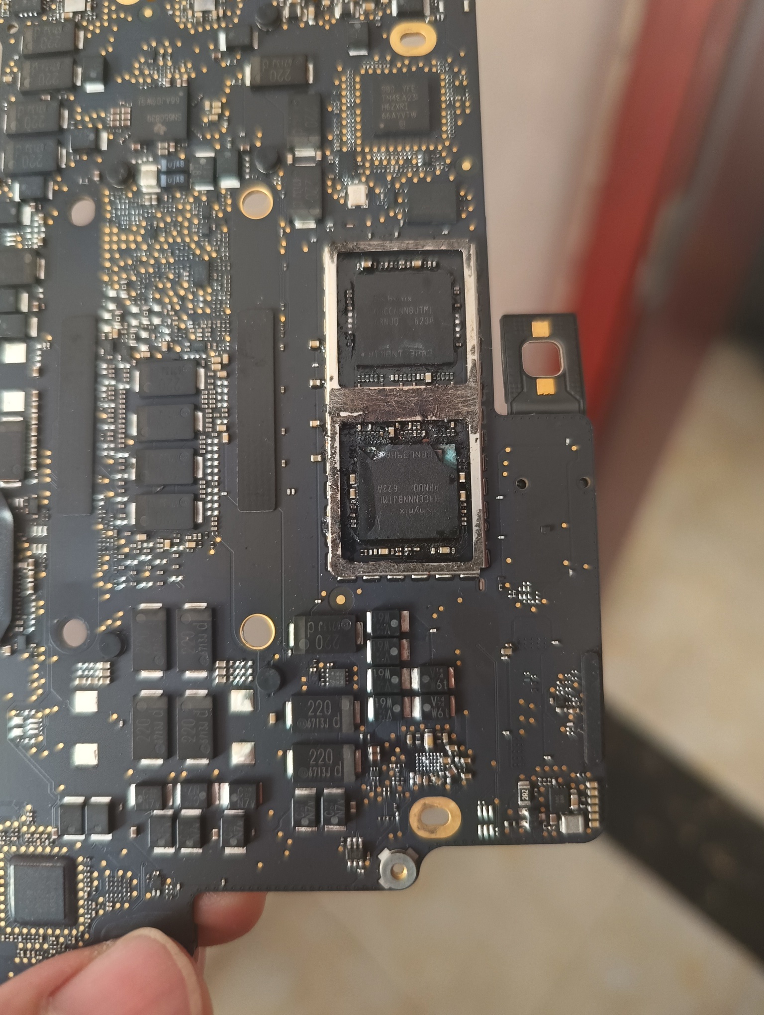

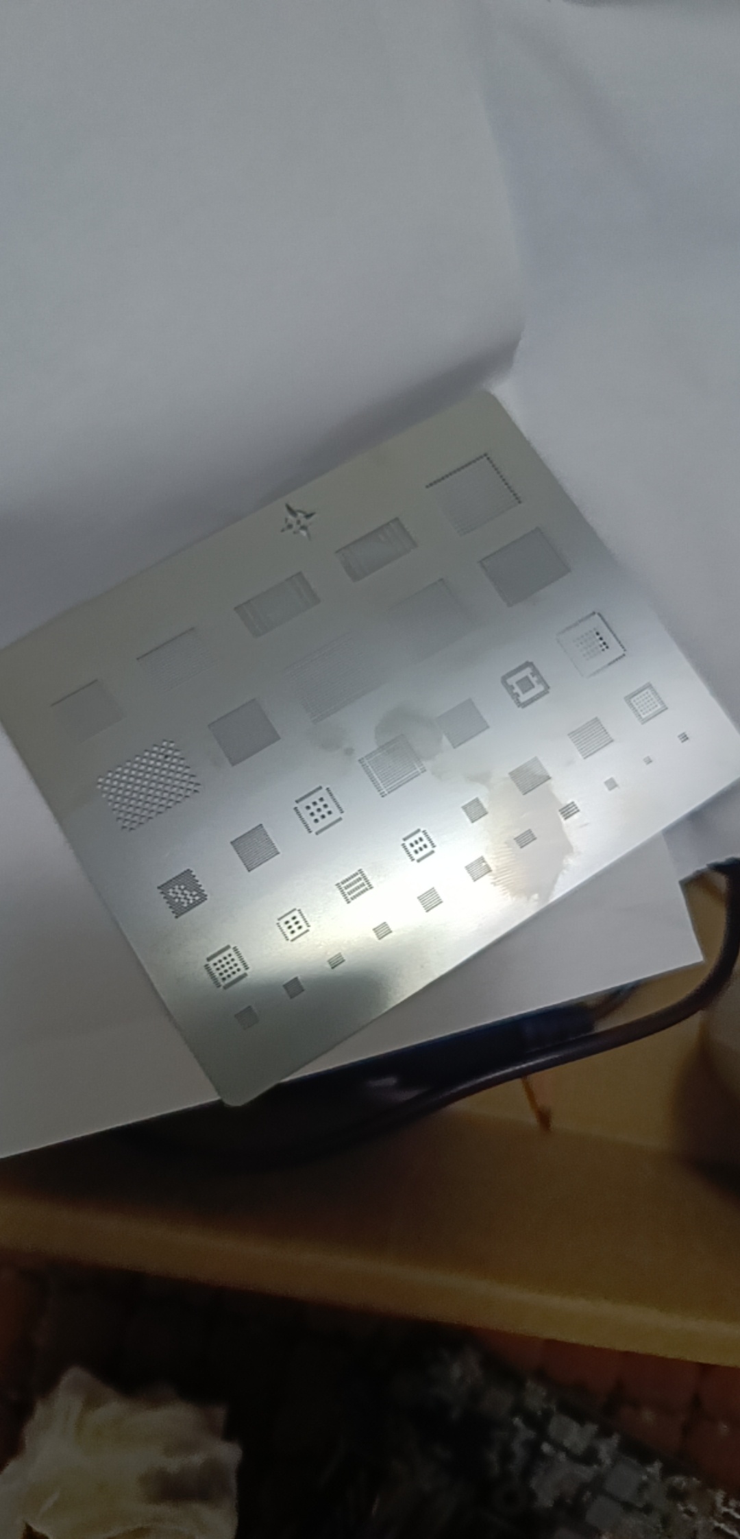

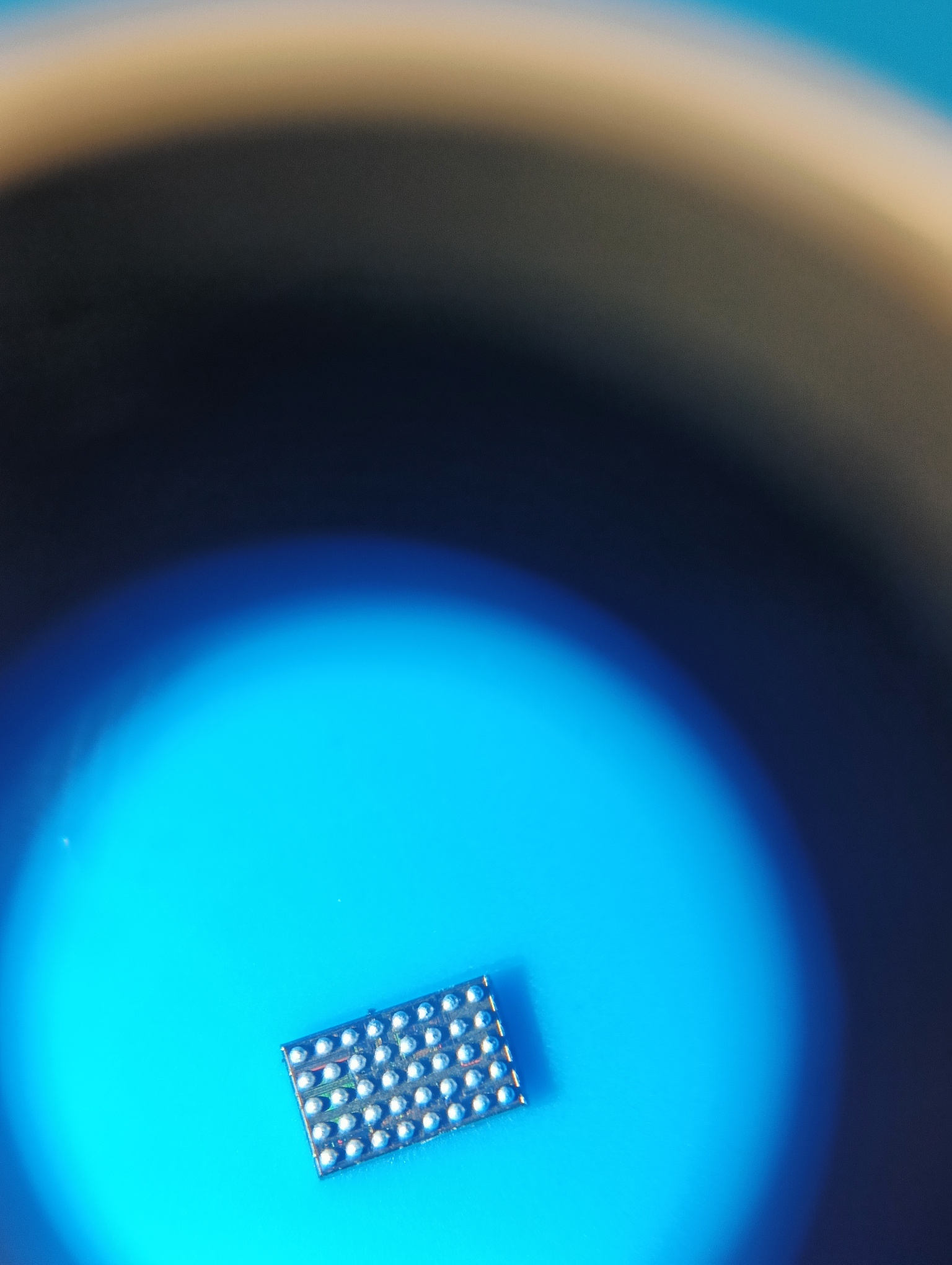

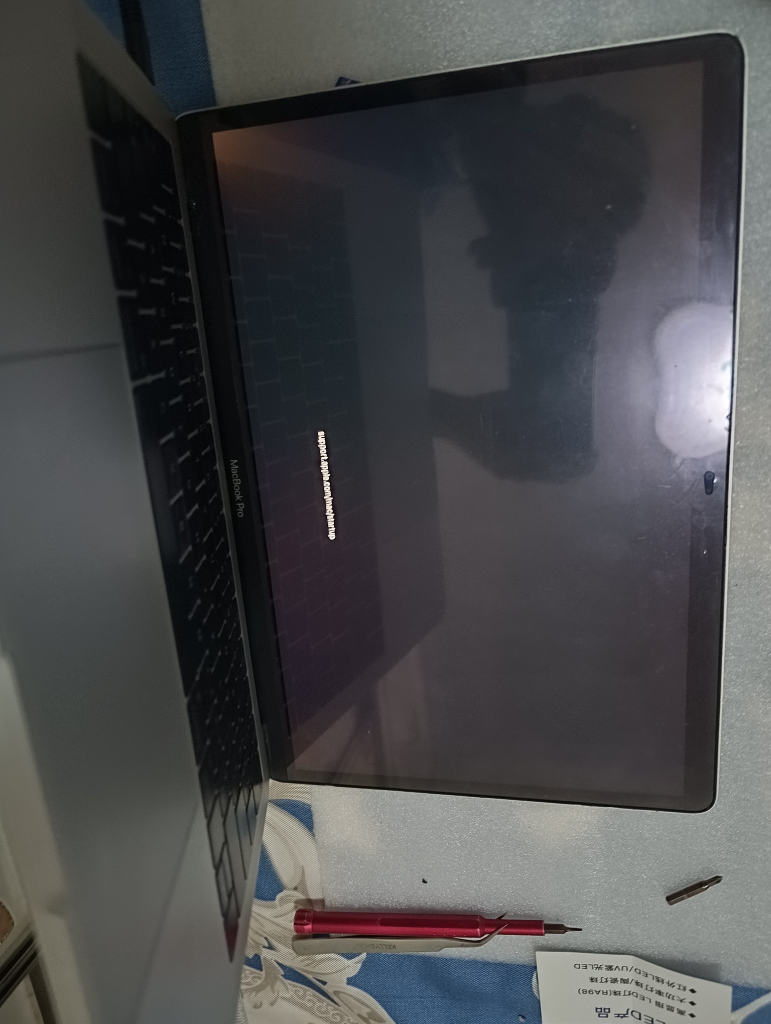

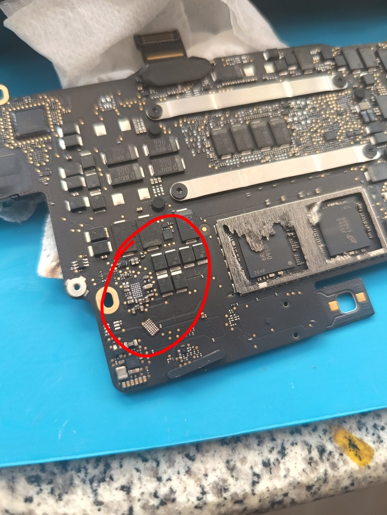

标题: 救救孩子吧 [打印本页]
作者: 老吴来了    时间: 2025-9-14 11:42
标题: 救救孩子吧
很好,成功干废两台1708,现在只能两张主板组合一张了,这个内存干报废的我想把电源芯片换到另一个主板上,有愿意接活的吗?价钱私聊。我上个芯片手动摆球失败,焊盘太小吸吸事拖几次就报废了
作者: 老吴来了    时间: 2025-9-20 19:42
好吧,还是自己来,有需要这钢网的吗?
作者: 老吴来了    时间: 2025-9-20 19:59
我也是服了我自己,本来简简单单的问题,十分钟就能修好的,结果硬是修了半年,还报废一台。
作者: 老吴来了    时间: 2025-9-20 19:59
老吴来了 发表于 2025-09-20 19:59
我也是服了我自己,本来简简单单的问题,十分钟就能修好的,结果硬是修了半年,还报废一台。
唉。再也不碰这玩意了
作者: liupinganxinkej    时间: 2025-9-20 20:44
老吴来了 发表于 2025-9-20 19:59
我也是服了我自己,本来简简单单的问题,十分钟就能修好的,结果硬是修了半年,还报废一台。
半年修好没有
作者: qjx18199    时间: 2025-9-20 21:13
这种情况,我可以轻松应付,你焊盘掉完点我都可以帮你飞线解决,何况只是换个电源芯片
作者: 老吴来了    时间: 2025-9-21 09:07
liupinganxinkej 发表于 2025-09-20 20:44
半年修好没有
修好一个了,修过了才觉得其实也没什么难的,
作者: 诚微科技    时间: 2025-9-24 16:45
还得多练焊工
作者: 兴隆笔记本维修    时间: 2025-9-24 20:29
这个电源不容易坏的呀,你这是修什么问题的。
作者: laowu8788    时间: 2025-9-25 10:53
看IP咯噔一下,点头像一看果不其然又是老吴来了。
这种芯片不需要摆锡球的,钢网刮锡膏就可以的。
作者: 老吴来了    时间: 2025-9-25 12:02
laowu8788 发表于 2025-09-25 10:53
看IP咯噔一下,点头像一看果不其然又是老吴来了。
这种芯片不需要摆锡球的,钢网刮锡膏就可以的。
网是死马当活马医前两天现买的,本来就不打算修了
作者: 老吴来了    时间: 2025-9-26 12:03
兴隆笔记本维修 发表于 2025-09-24 20:29
这个电源不容易坏的呀,你这是修什么问题的。
误杀,一个电容短路而已,本来就和这芯片没关系,
作者: u1540635    时间: 2025-9-27 08:25
这也太简单了,我修手机的轻松拿捏
作者: 风骑士    时间: 2025-11-4 11:36
那么把屏卖给我吧
