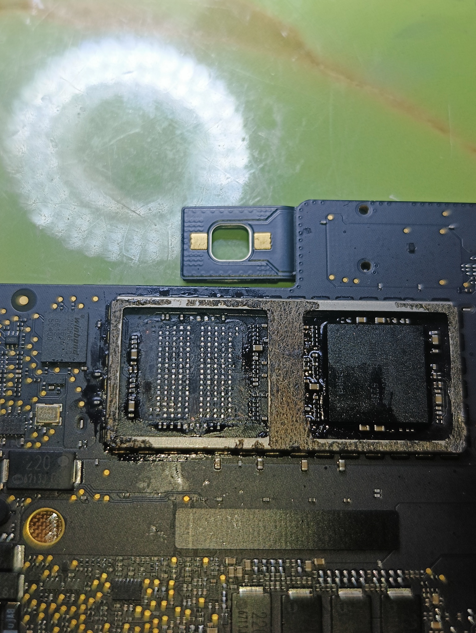

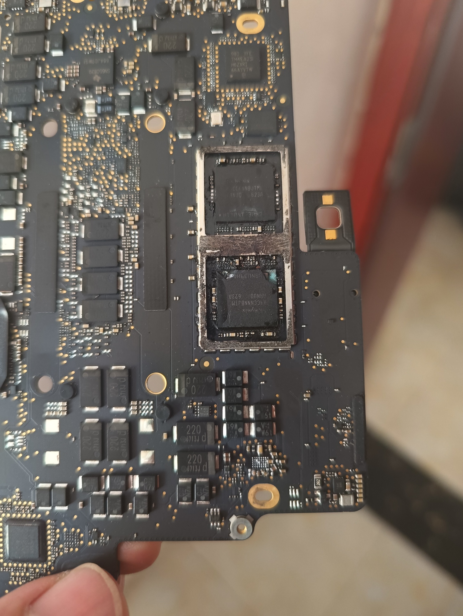

没搞过,这黑胶真恶心,拆下来掉了很多点,还好都是空点。
问题来了,这内存不像其他显存有个框框。焊上去点不亮了,是没对准焊盘吗

没有标记,就自己拆前画个线啊,

简单得很,把芯片反过来,左右对齐芯片的焊点和主板的焊点,这样可以画个对角线,上次我拆苹果笔记本4代的U也是忘记画线,后来根据维修手机的经验和方法这样做就行了,至于你说的不开机,肯定是断线没有补好点

细节决定成败,你的黑胶都没有处理干净,把底脚的黑胶处理干净,再把芯片四周的黑胶也处理干净,你这个问题,大多数是边角的黑胶没处理干净,顶住了芯片,焊接的时候无法下沉做归位

这个黑胶除了用烙铁刮还有什么方法?本来只掉了两焊盘,刮黑胶掉了很多,都没有怎么用力

附近小电容小电阻拆之前留意一下,找到横坚两个参考点,我手工也不行,就是用的这个笨方法

拆之前有刀或者镊子,笔也可以对,先自己画一下对位线。
作者: yongfei    时间: 2025-9-15 15:44
没焊好吧,我拆之前都会先划线,有胶的话可以看痕迹

一般不用怎么对,加热到了熔点自己归位

先大致对一下位 慢慢加热之后 它会自动归位,用镊子轻推一下  有Q弹的感觉旧对了
