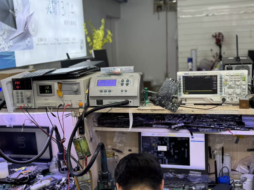

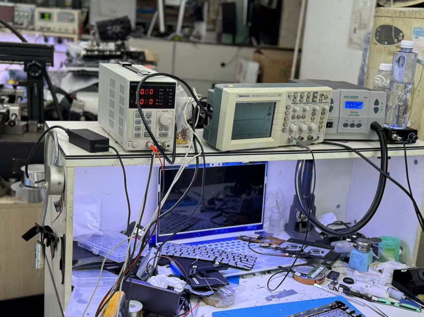

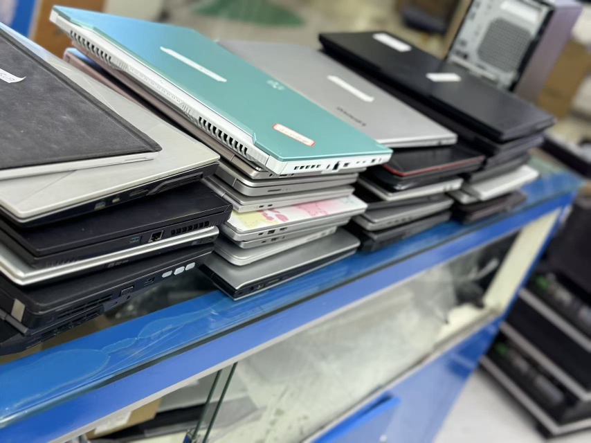

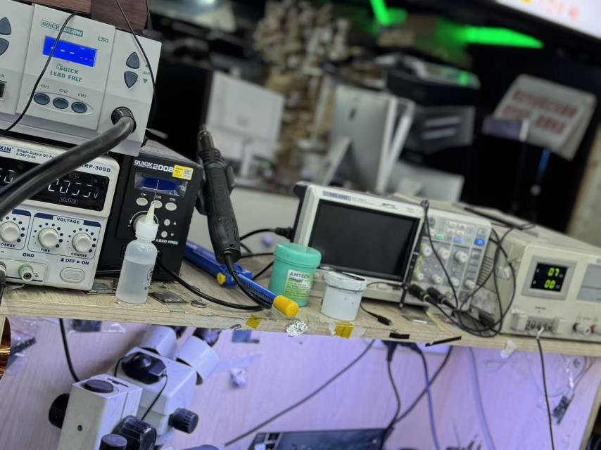

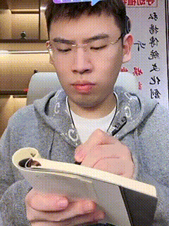

标题: 鉴于论坛普遍识字率较低,故于此特向坛友普及“吊”字之写法,顺便替现顶薪高待遇招人 [打印本页]
作者: u1496076    时间: 2025-9-12 22:44
标题: 鉴于论坛普遍识字率较低,故于此特向坛友普及“吊”字之写法,顺便替现顶薪高待遇招人
不多哔哔,直接上干货
型号:ThinkPad X1 Carbon 4th
板号:14282-2m
故障现象:锁频 0.4
不喜欢动脑的同学现在可以撤了,免得等会烧爆你那颗小小的奔腾cpu
打开图纸,直查温控信号prochot,测量为低,异常,正常为1v
断开各路温控节点,确认为充电芯片BQ24780s拉低
以该芯片用途角度出发判断拉低原因,猜测功率检测异常导致其拉低温控信号
短接充电检流两脚,故障依旧
再次尝试短接公共点检流两脚,prochot成功恢复到1v
去掉连锡,测量两脚之间压差,未开机情况下压差已达0.2v以上,游戏本开机之后压差也不过0.1v左右
即公共点检流异常导致充电芯片拉低prochot信号。那么,问题来了,一般情况,公共点检流异常,充电芯片早就应该关断隔离管了,怎么现在只是降频呢
查看图纸,分析检流电路,发现该板设计充电芯片并不直接参与隔离保护,或者说根本没有参与隔离保护,因工作节奏较快,楼主没有细查该板隔离保护原理,故出此言
检流部分如下图所示,分为两路,一路为方口,好像是方口吧,妈的太久了忘了,为了写帖子翻出来的素材。一路为方口输入,信号开头为DCIN,一路为另外一个提供充电功能的多功能口,信号开头为DOCK,我们就叫他dock口吧
即,当方口电源单独接入时,bq24780s就检测方口给公共点供电的电流,
当dock口单独接入时,bq24780s就检测dock口给公共点供电的电流
当二者同时接入时,ec那边应该会关断dock电源输入,这一条是猜测,未实证
楼主用的是方口电源,所以拆除dock端输入电阻r7104使检流电路最小化,再次测量,压差及prochot温控信号已然恢复正常。
测量r7104阻值正常,而r7104第二脚即dock端却有700多二极体值。该节点直通dock接口,其余未上件,未插入适配器情况下正常二极体值应为无穷大。
那么结果显而易见了。
直接拆下dock口,发现焊盘已被状似墨汁凝固后的东西占满
洗板水清理干净后重新上锡,装回dock口,
开机,享受系统流畅运行的痛快
借砖引玉哈,楼主目前待的店,老板老板娘人巨好,同事也巨好,大佬多,而且没啥架子。
但楼主要回家忙户口和房子的事,所以帮忙招个大哥顶上,他们这边单量巨多,修不过来
薪资待遇绝对是行业标准甚至以上
工资  10k至15k一个月,按技术升降,每月10号发工资,从无拖欠
管吃住,中午管一餐15块标准,可以自己点外卖报销,住是套房单间,也可以自己出去住,这个都可以自己谈
零食都是补满的,时不时还会买些饮料,蛋糕点心水果啥的。
除了修机器,其他什么你都不用操心
堆的待修机器,只是冰山一角,还有很多没拆,另外一个柜台也是像这样堆满了
这些都是用的工具,水平吊能修出机器,你缺空间站都可以让老板买
常用芯片基本都备着有,缺芯片都是凑够了直接下订单走空运第二天就到,急的话都是直接单独下单。各品牌常用电池键盘屏幕基本都有,不用因为外设问题去排查大半天主板。料板也是一大堆,收来拆件拆料的电脑专门租了一块地当仓库
好的说完了,说下坏的,工资待遇都是实打实的,但工作强度是有点高的技术不行吃不了苦又想拿高工资的,自行斟酌是不是该转去干传销哈
有想法的大哥都可以直接联系哈,现在缺一名修板卡的和一名修笔记本的
地址:贵阳新大陆数码城A109号
联系方式:13985500358  18985035801 杨微信同号
维修人不骗维修人
作者: huhaju    时间: 2025-9-13 09:49
帖子写得不错,不过店面怎么隔三差五在招人,是不是风评不好哦
作者: u1496076    时间: 2025-9-13 09:51
有疑虑的大哥可以看我主页发的帖子哈,搞技术的不搞那些虚头巴脑的东西
作者: u1496076    时间: 2025-9-13 09:55
huhaju 发表于 2025-09-13 09:49
帖子写得不错,不过店面怎么隔三差五在招人,是不是风评不好哦
技术要求高上班时间有点长,早上9点到晚上八点半,地理位置不是北上广深,这个地方搞这个的又少,目前就两个人在贵阳长待的大师傅,老板老板娘人是真不错的,待遇也不吝啬
作者: u1496076    时间: 2025-9-13 09:56
huhaju 发表于 2025-09-13 09:49
帖子写得不错,不过店面怎么隔三差五在招人,是不是风评不好哦
楼主家里有必须要做的事,还有想去国外看看,所以才离职
作者: u1496076    时间: 2025-9-13 09:59
人品差的我不挂他喷他就不错了,不会给人当托,没兴趣搞虚头巴脑的东西
作者: longsdolove1    时间: 2025-9-13 11:16
贴纸写得不错。可以看清
作者: u1500874    时间: 2025-9-13 12:32
奈何自己业务水平
作者: 37592179    时间: 2025-9-13 12:43
这个么牛的待遇?店里几口人?这样下来毛利得几个w的营业额4-5w才搞得下来哦
作者: u1565131    时间: 2025-9-13 14:10
开红包
作者: maithon    时间: 2025-9-13 14:21
实例不错,电路不熟修不好。
作者: u1566715    时间: 2025-9-13 14:38
作者: 我本维修    时间: 2025-9-13 14:59
楼主技术很好,定位故障很精准,直接秒杀
作者: ltf131425    时间: 2025-9-13 16:03
待遇不错,有想法的可以试试
作者: 余生勿扰    时间: 2025-9-13 17:55
楼主技术很好,定位故障很精准,直接秒杀
作者: xdshe130    时间: 2025-9-13 17:56
写得不错。可以看清
作者: 354666    时间: 2025-9-13 19:54
楼主技术很好,定位故障很精准,直接秒杀
作者: jlsyysj    时间: 2025-9-13 20:14
现在大多数人都是藏着掖着的,像楼主这样的人太少了,感谢分享。
作者: u1496076    时间: 2025-9-13 20:15
jlsyysj 发表于 2025-09-13 20:14
现在大多数人都是藏着掖着的,像楼主这样的人太少了,感谢分享。
过誉了过誉了,我也是藏着掖着的,这算是没啥难度的
作者: 华晨电子    时间: 2025-9-13 20:21
楼主技术很好,定位故障很精准,直接秒杀
作者: lihuag321    时间: 2025-9-13 20:33
楼主技术好,学习中……
作者: wang_cheng76    时间: 2025-9-13 22:09
什么情况,找人的吗
作者: 60h    时间: 2025-9-13 23:19
楼主技术很好,定位故障很精准,直接秒杀
作者: 会员1113073    时间: 2025-9-13 23:57
作者: 维修玩具    时间: 2025-9-14 02:26
作者: 木马来啦    时间: 2025-9-14 06:42
修机伤脑技术高超666
作者: 百度tE2ne    时间: 2025-9-14 07:11
技术贴,感谢分享
作者: 财色兼收    时间: 2025-9-14 07:18
一个二个都不会修打印机
作者: 兴隆笔记本维修    时间: 2025-9-14 08:52
上班时间确实挺长的,我在华强北这边是10点上班下午6.30下班,中午出去吃饭30分钟把。
作者: laowu8788    时间: 2025-9-14 17:52
本帖最后由 laowu8788 于 2025-9-14 17:53 编辑
jlsyysj 发表于 2025-9-13 20:14
现在大多数人都是藏着掖着的,像楼主这样的人太少了,感谢分享。
这话说的就很自私,没利益或者收益低于付出的事情为什么要发出来给人免费学习。技术也不是天上掉下来的,有些愿意分享的是自己认为不值得藏着的才发出来
作者: 木头人非常道    时间: 2025-9-14 21:42
工作时间太长了 很担心有命赚没命花
作者: catsun    时间: 2025-9-17 15:30
楼主水平不错,搞维修还是需要一些理论功底的。
作者: 我太阳维修    时间: 2025-9-18 13:53
工资挺高 比个体干赚的还多
作者: 碟之·恋影    时间: 2025-9-18 16:38
                                     牛逼
作者: chaogushen    时间: 2025-9-19 19:29
楼主什么学历?技术这么好。
作者: 杉杉李    时间: 2025-9-19 20:25
只要技术好,到你都可以!
我只能看看
作者: wang_cheng76    时间: 2025-9-28 08:01
来学习一下
作者: 彭凌飞    时间: 2025-9-28 18:03
楼主技术很好,定位故障很精准,直接秒杀
作者: mfksxx520    时间: 2025-10-22 10:37
实例不错,电路不熟修不好。
