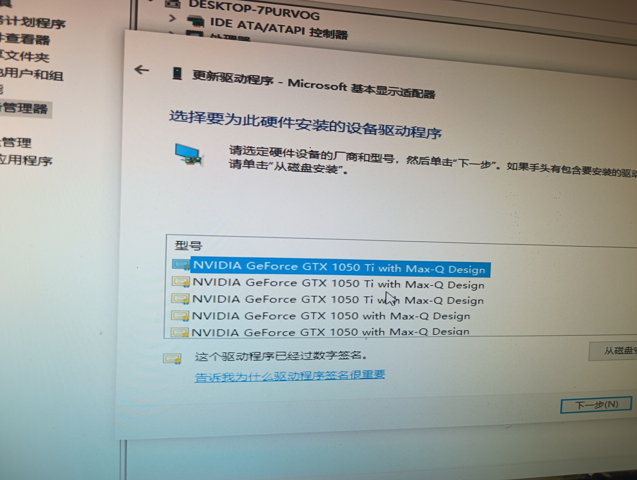

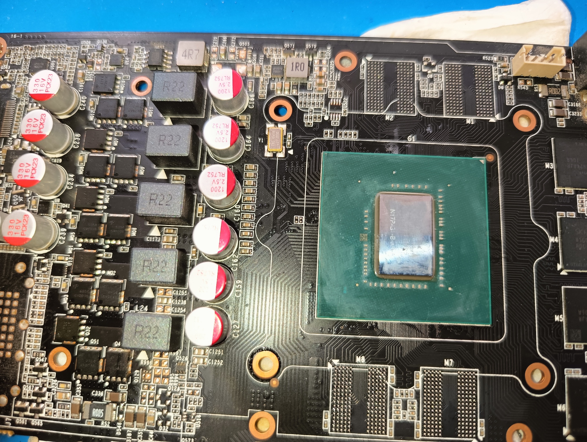

这之前遇到的都是n17p g1 a,那种是正常的1050芯片,驱动鲁大师直接就能打上。

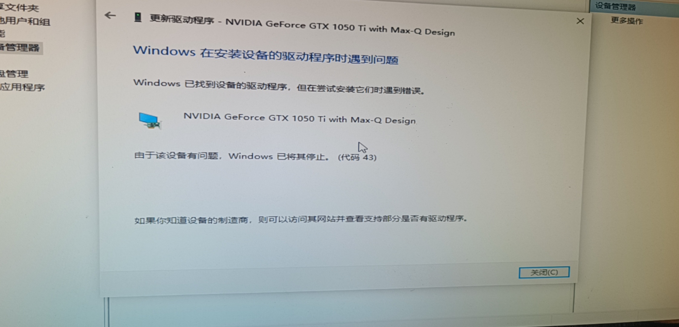

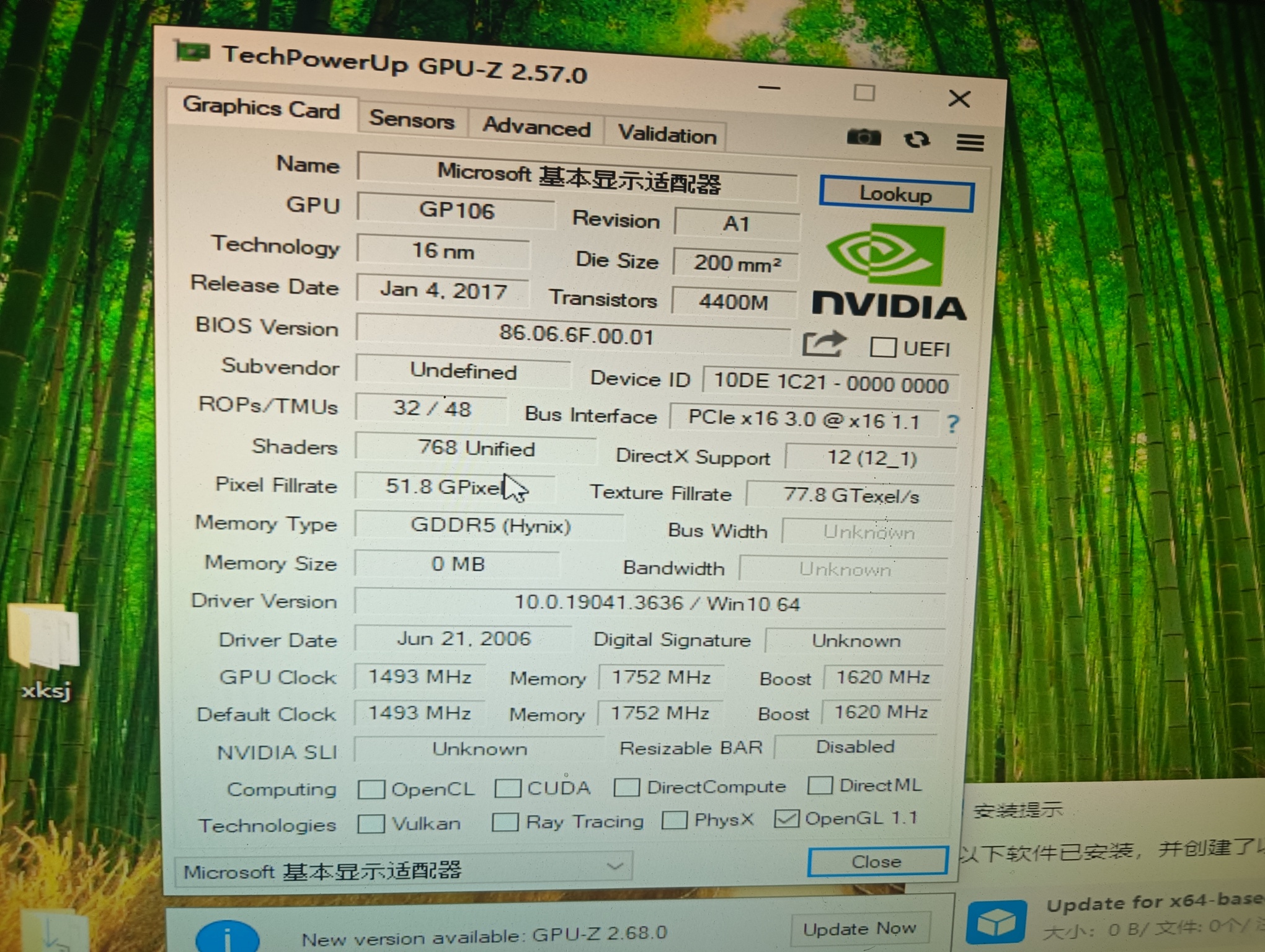

这个是1060大核心屏蔽来的1050ti,驱动按网上说的方法装不上。
有大哥知道怎么装吗?
作者: 老吴来了    时间: 2025-9-9 08:50
装好了,要388版驱动
