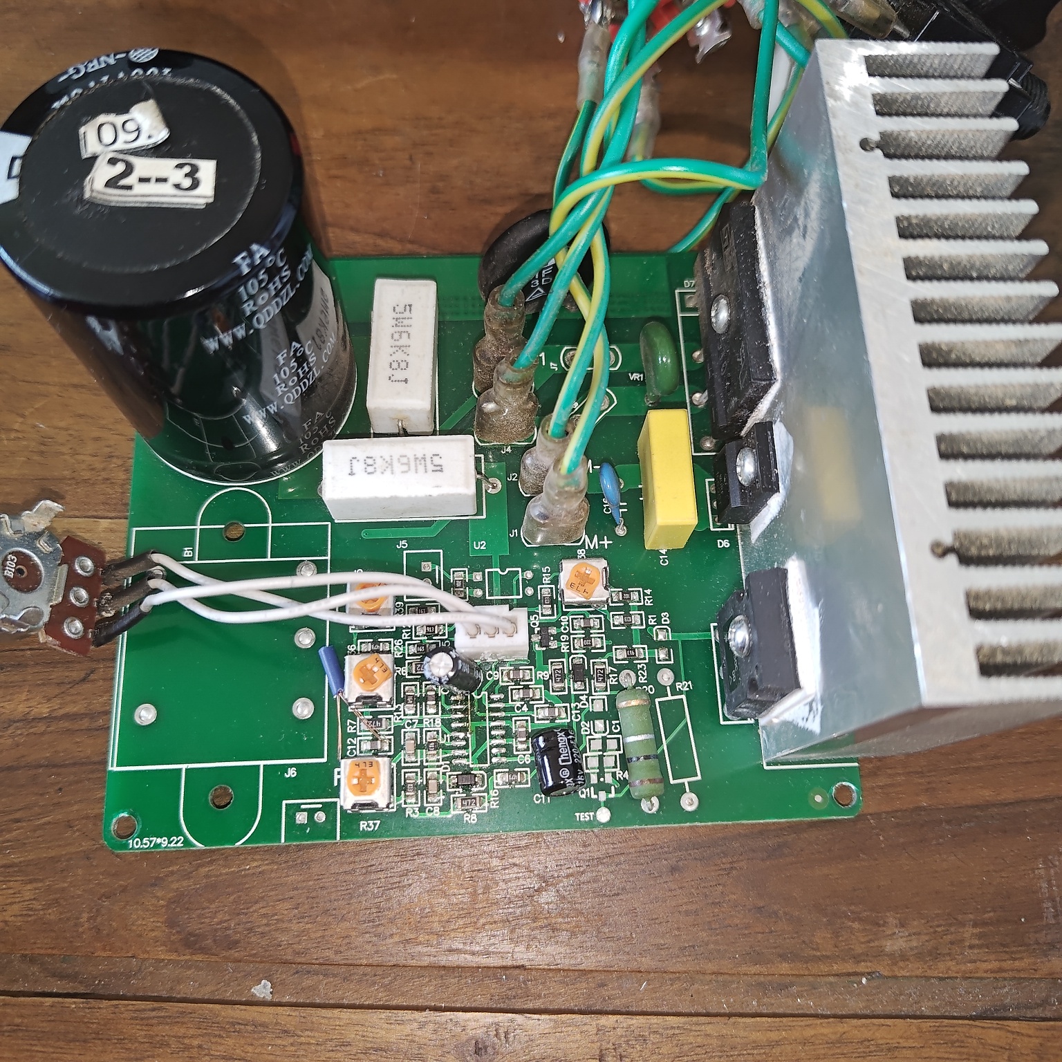

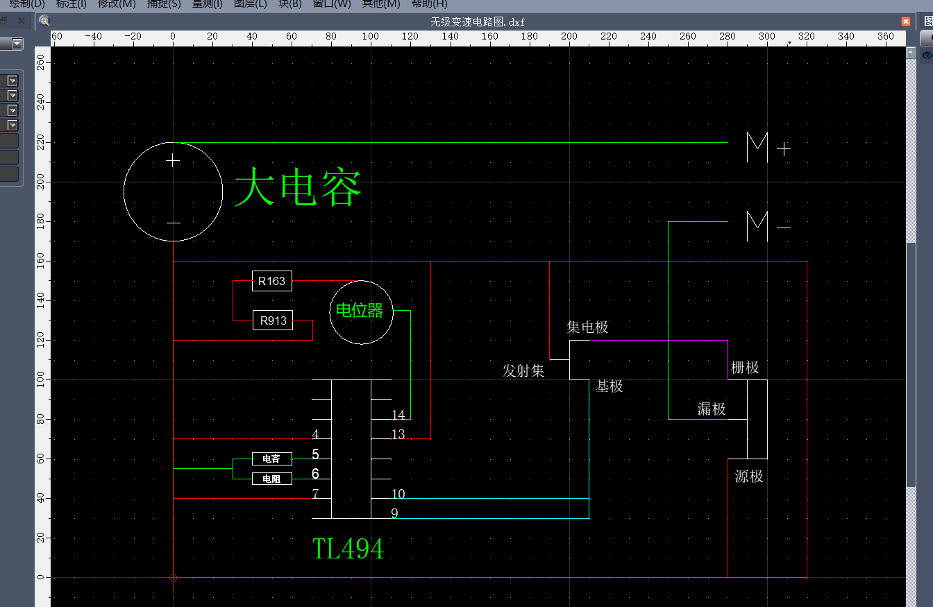

我测出了它大致的电路连接图
tl494的9脚10脚连接三极管的基极
可是9脚10脚的电压有10v,
我旋转电位器竟然无法改变9脚10脚的占空比
万用表测这个电压始终是10v,
这个芯片我都换了两个了
而且原电路9脚10脚直接给三极管10v电压也不对吧
这中间不是应该串联一个限压电阻的吗
2#
发表于 2025-9-12 01:32:29 | 显示全部楼层 来自: 陕西 来自 陕西
找到原因了,4个电位器导致无pwm信号输出
回复 支持 反对
