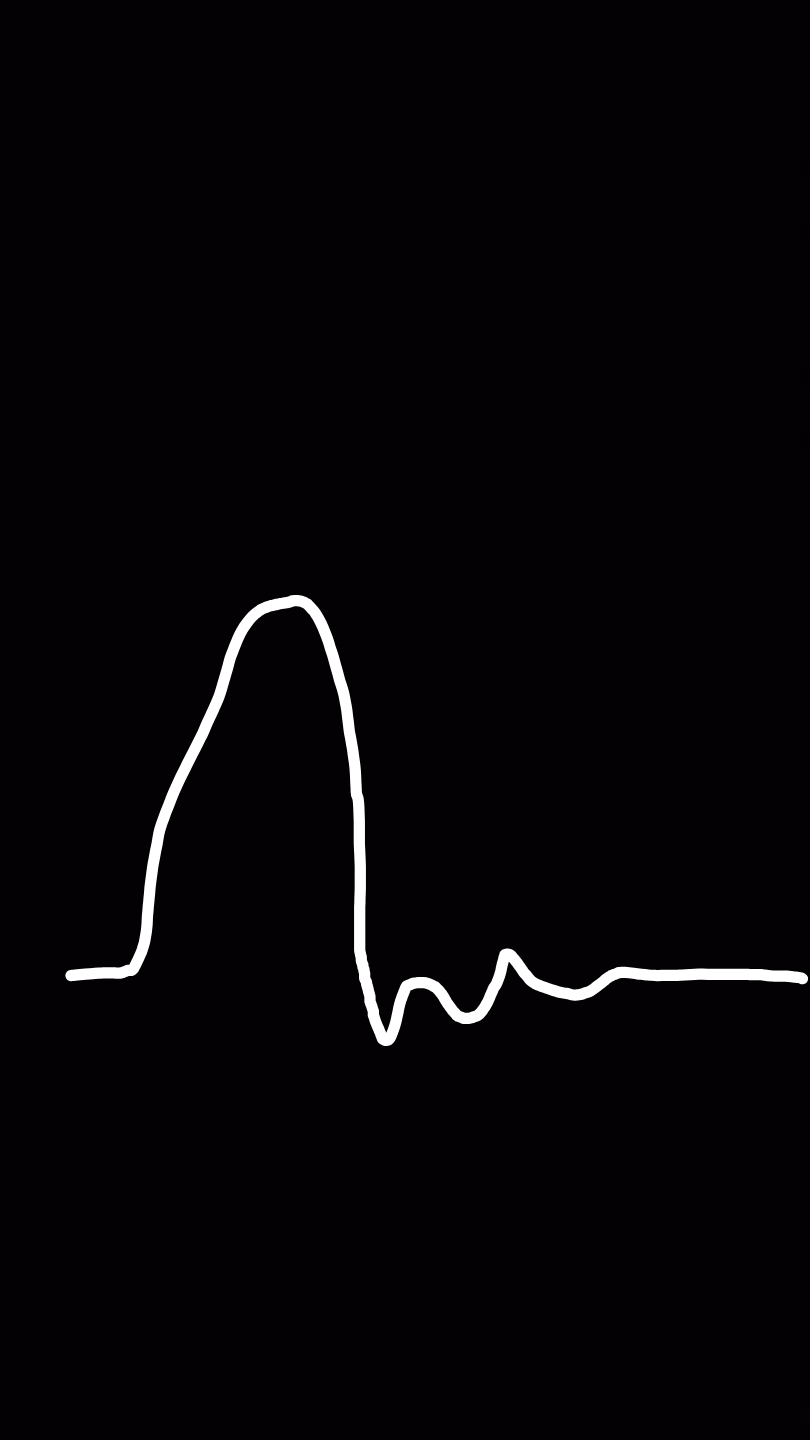

机器是华为的,板号是DAH98UMB8D0
板子到手二修,故障现象是5v不升压
很多同学修升压没有个思路,就是乱干,看完这个帖子,你们这帮渣渣会有一个清晰的思路
测量确认输出负载无异常,包括公共点,充电的四开关buck boost电路以及typec输出的两个隔离管
typec稳定输出5v到充电电路。
到这一步,估计很多人就要盲目的去干cc通讯芯片了
查询cc芯片型号为et7303,该芯片一端接了c口的cc总线,一端却接了smb总线,那么结果很了然,这个信号绝对是通往ec(别问为啥不是去cpu,这种问题太鲨臂,哥不想回答),它的升压程序是放在bios或者ec(这个可能性不太大)里
ec通讯之前,必然先满足工作条件,就像你女神手机没电了一样,那肯定打不通了撒,当然也很有可能不是没电的问题
测量公共点无电压,查询充电芯片sc8886q,得知该芯片工作输入电压为5v至24v,即5v需要经充电芯片输出公共点电压,供ec工作,ec正常工作后会通过smb总线传递升压程序给cc通讯芯片,然后完成升压
为了验证猜想直接接上有电的电池,再插入适配器,成功升压20v
这时发现电流表已经有电流变化,示波器测量充电电感前端,严格意义上我觉得叫充电电感不太严谨,但找不到更好的描述,姑且作罢,各位意会就好。
这个波形明显感觉不对,但说不上来,就是看多了有的那种感觉,这里楼主又犯懒了,本来调大时基观察波形,半小时就秒掉的故障,妈的,真想抽自己两巴掌。
按照经验直接换了typec电压输入的上管,涛声依旧,这里换完不好其实楼主已经知道大概是哪里坏了,但是楼主泛滥,哪个位置要拆板,不想拆板
最后瞎寻摸了半个多钟头,没辙,动动我这死懒的手,再次用示波器对充电电感进行测量观察,得到了这样一个波形
熟悉pwm波形的同学都知道,正常波形应是这样子的
它是一个调制过占空比类似于方波的一个信号,而非上面那样曲线明显的类似于正弦波的信号
这种情况,要么是管子不良,要么是自举电路的问题再次测量g极,确认了是驱动电压不够导致mos管驱动异常,而四个管子及充电芯片都已换过,至此,已不再多想,直接拆板,直杀背后的自举电路,将电容及电阻全部更换后,再次裸板接电,成功升压,用时大概一个小时半,妈的,狠狠再扇自己两巴掌

这波形图画的真好
喜欢画画
