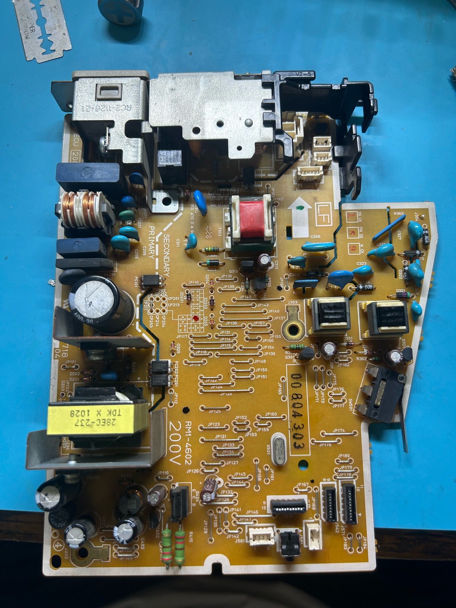

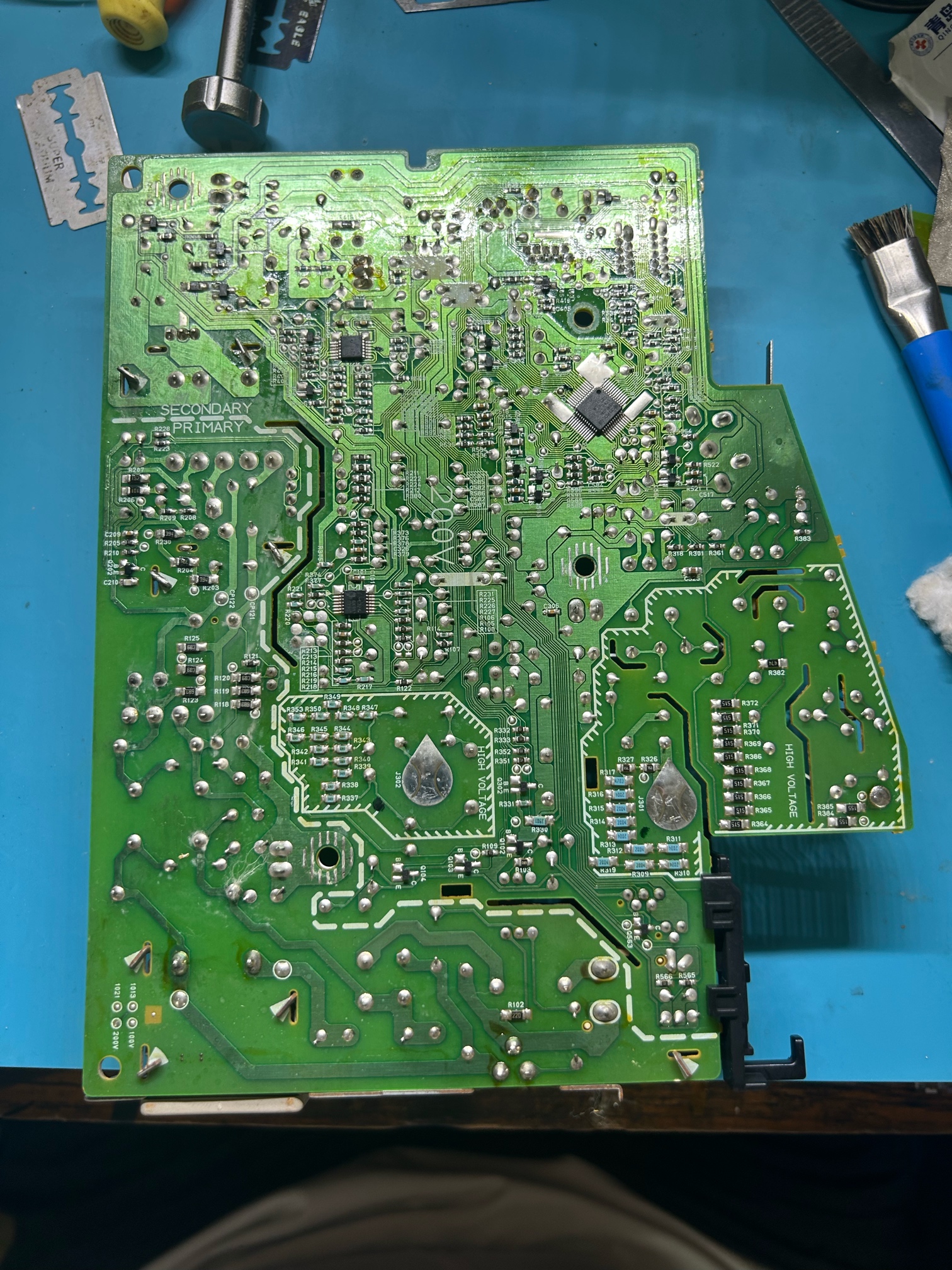

标题: HP P1007/HP P1008电源板维修求指点 [打印本页]
作者: babymax08    时间: 2025-9-3 22:10
标题: HP P1007/HP P1008电源板维修求指点
本帖最后由 babymax08 于 2025-9-3 22:11 编辑
客户一台hp p1007打印机不开机,换了电源板好了,留下这个坏的想学一下,故障现象是通电有时候开机,有时候不开机,不开机的时候多放一会插电就能开机!插着电来回按几次开关机键就不行了。
正常的时候开机键有3.3v,不正常的时候开机键只有0.04v,板子24v电压稳定,不管开不开机,24v都有,求各位大神指点一下维修思路,跪着
作者: dgshuye2018    时间: 2025-9-4 17:46
那就检查一下3.3V输出电压的,DC/DC转换电路
作者: babymax08    时间: 2025-9-4 22:09
dgshuye2018 发表于 2025-09-04 17:46
那就检查一下3.3V输出电压的,DC/DC转换电路
dc转换电路在哪一部分,请指教
作者: qiujincai    时间: 2025-9-6 00:54
提示: 作者被禁止或删除 内容自动屏蔽
作者: babymax08    时间: 2025-9-27 12:16
qiujincai 发表于 2025-09-06 00:54
q203建议换个试下,或短接ec脚
谢谢,刚看到,抽空换了试试
