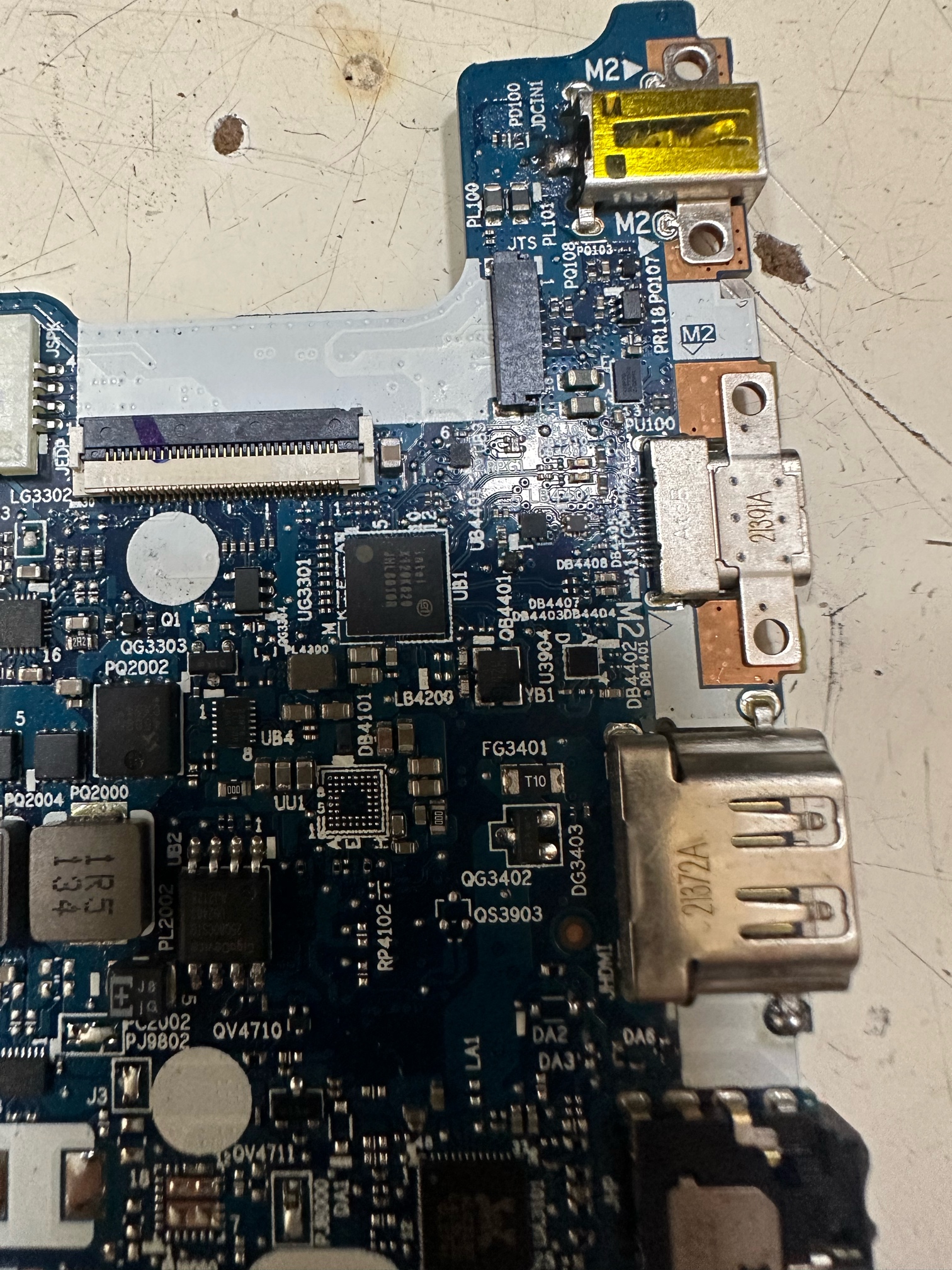

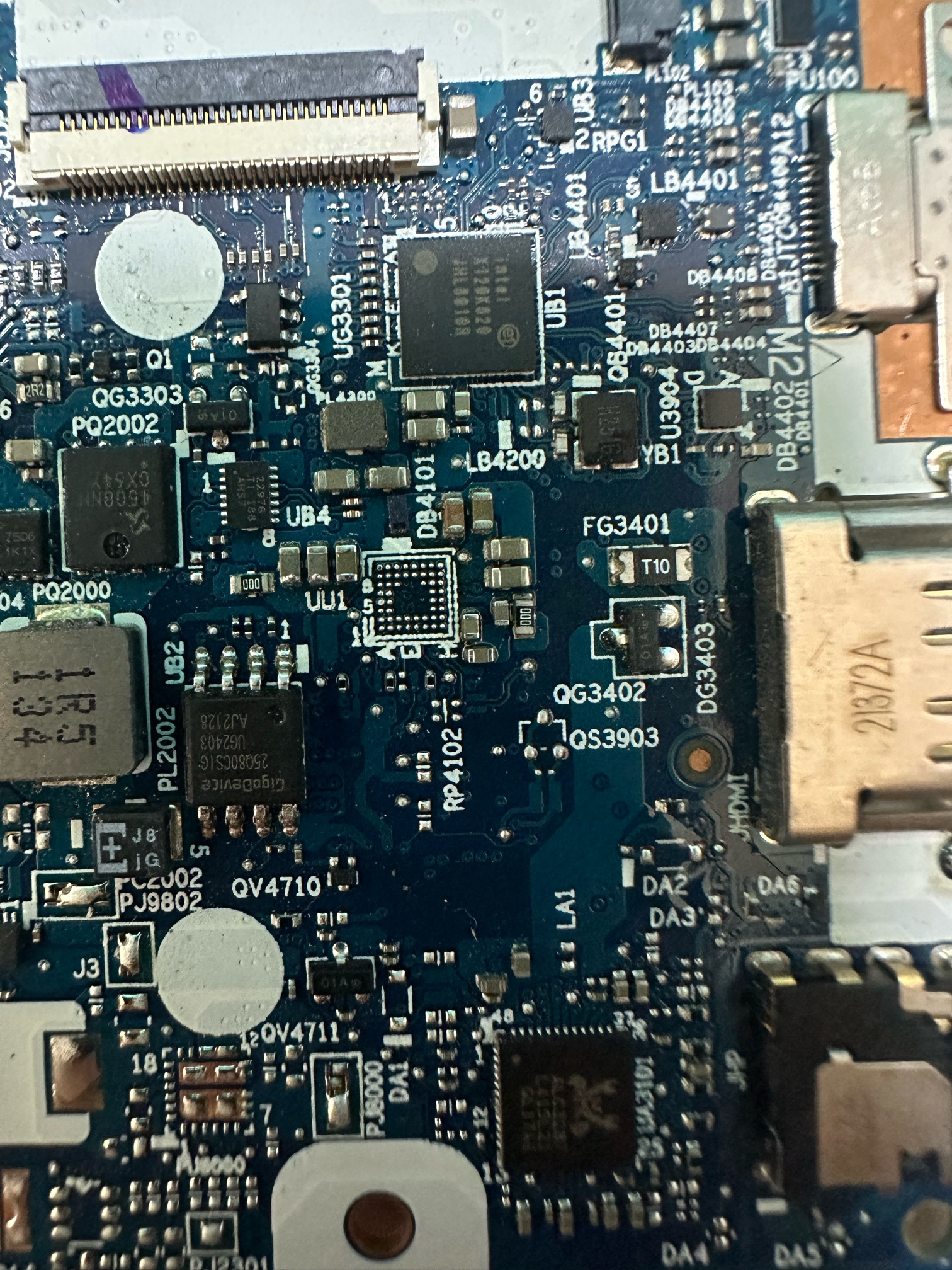

Typec芯片短路,拆掉用原本没开孔的这个电源口可以拿?还是说要补上type c芯片才能用?

不用type-c 不用补 直接用圆口

不行,没上件的那个圆孔,大概率电路上相关的原件也没上件,单补一个头子电压可能都过不去,圆孔跟TYPEC芯片没啥关系,没C芯片不影响开机,你量下用圆孔电压能不能到充电芯片的ACIN,能到不开机,那就是其他地方有问题。不能到,那就是相关电路没上件,老老实实修升压吧

原本就有这个头子的插上3V5V待机都有的,就是不知道玻璃芯片用不用补上去
作者: mask    时间: 2025-9-5 15:29
圆口可以直接用的,但是这个TYPE-C升压芯片一般不会单独坏,这个芯片短路一般会坏声卡和好几个5V和5V转换电路的芯片

直接可以用的,之前有遇到过一个后级短路不升压的,刚开始以为芯片有电路等方面原因,后来用小圆孔的接上才发现后级短路了,把短路的处理好C口也正常了
