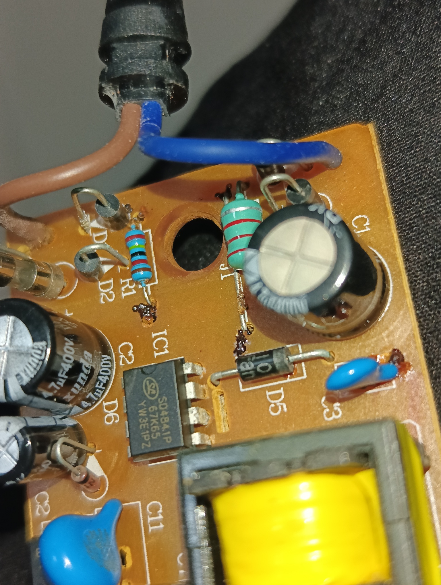

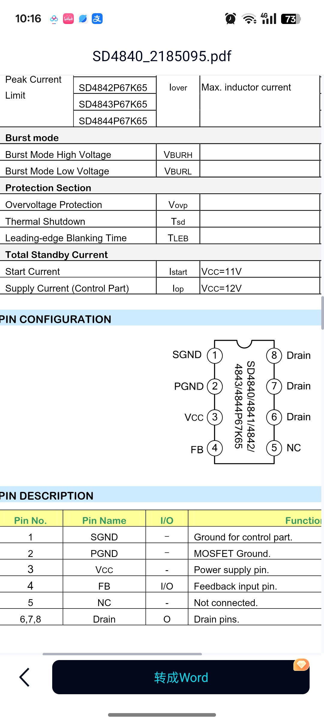

找个说明书,看不明白。fb电阻用多大?

用个可变电阻调到6V,测下可变电阻值,上端拆掉一个电阻,测量电压有几V
