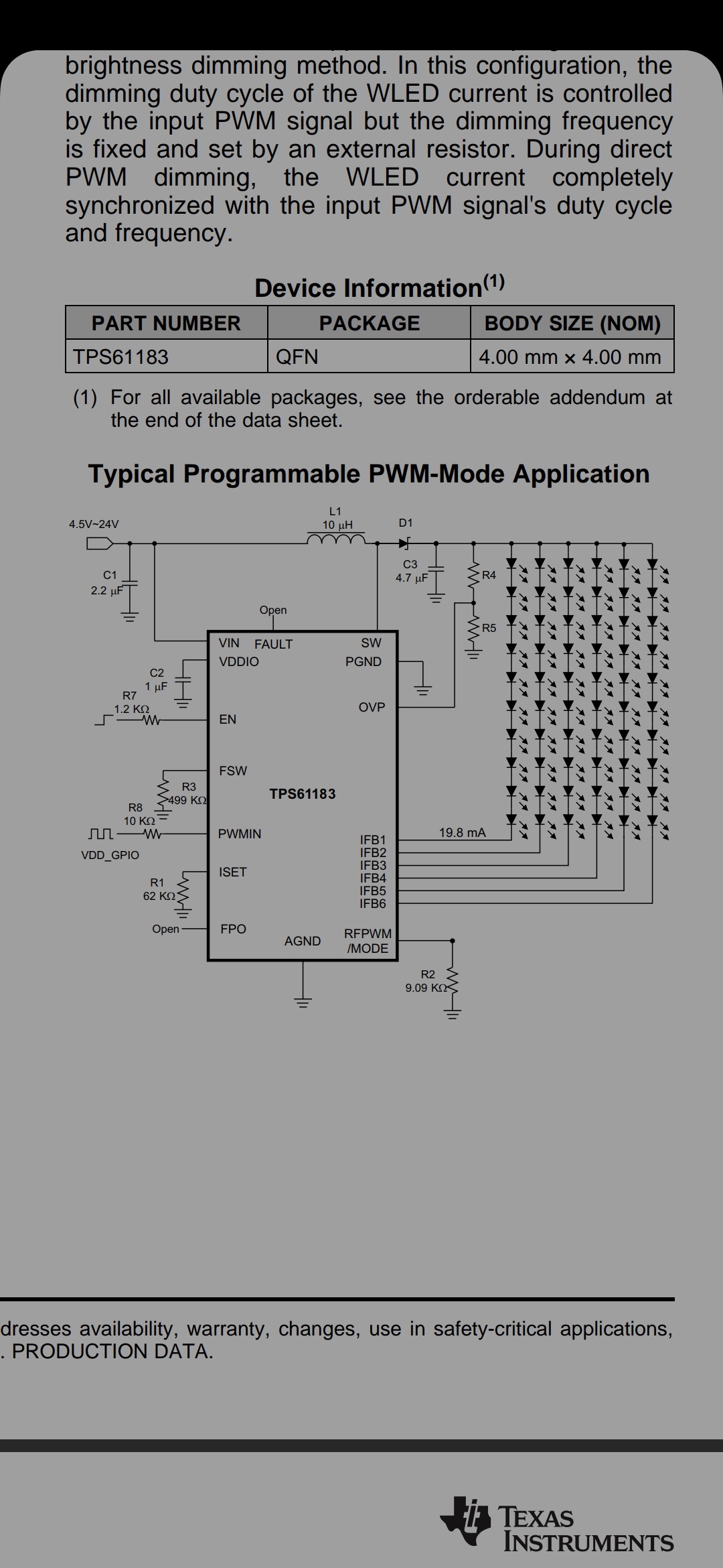

拆开NV156FHM-N42型号的屏幕找背光驱动芯片,找到个ICN9102A,一查不是,另一个TPS61183就是它了。找到芯片手册,测试发现二极管D1前端的波形不太正常,后端是升压到24V

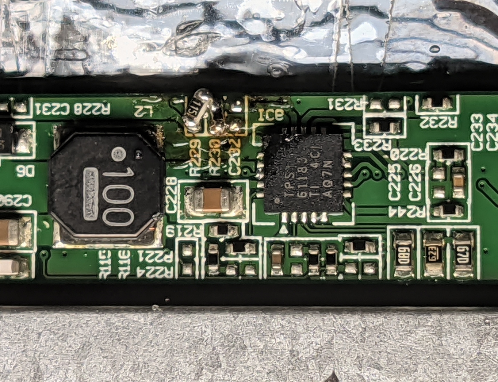

。不会是电感坏了吧?我也没有热风枪,更没有替换件。想着也有可能是屏幕灯珠老化,低亮度闪屏可能是反馈不正常导致的。升个压试试吧。芯片手册里有个计算公式。升压端电压=((R4/R5)+1)*1.95.手册里R4的典型值是1MΩ,万用表测到800多k,还好拿了电阻本上的1M对比了下差不多。就换了个1.1MΩ的。替换算出来差不多26V的电压。封装打了换起来都费劲,何况我好多年没用过烙铁了。
换上去后示波器测试电压26V。开机进系统测试亮度调节范围内不闪屏,灯珠全亮。算是修好了吧,理论上应该换灯珠的,将就着吧,反正换这个屏幕的灯珠是个技术活,我应该搞不来。先用着吧。
焊的果然很丑
