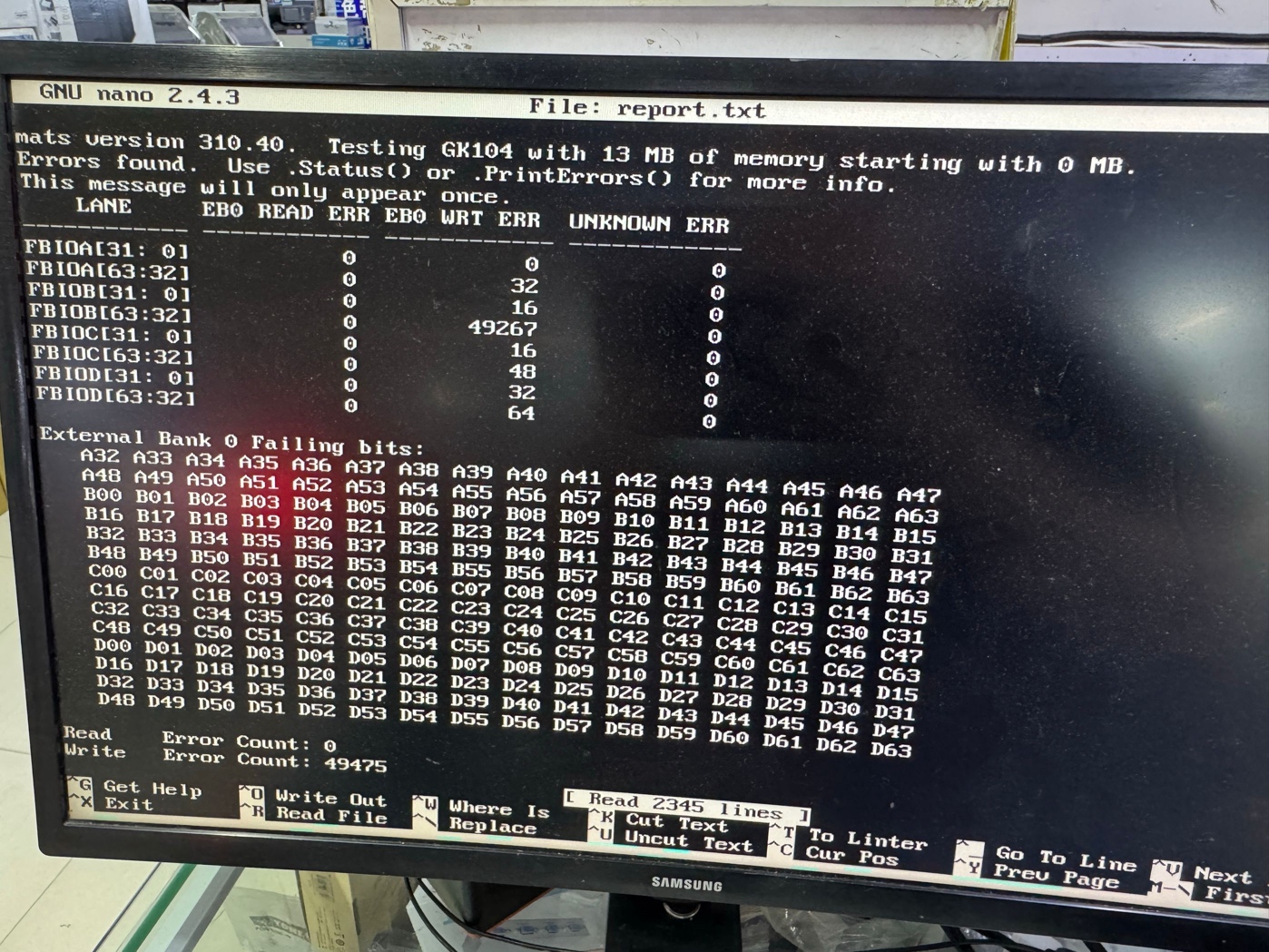

这种两面显存的显卡 是哪个显存报错
作者: prothree    时间: 2025-9-5 11:10
M8    B1啊
