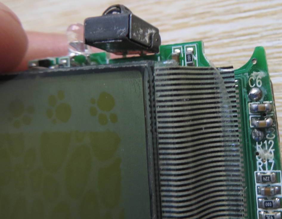

如题,先拜谢大佬

好像是热压的 要专用设备

固定死后,导电银漆试试.
