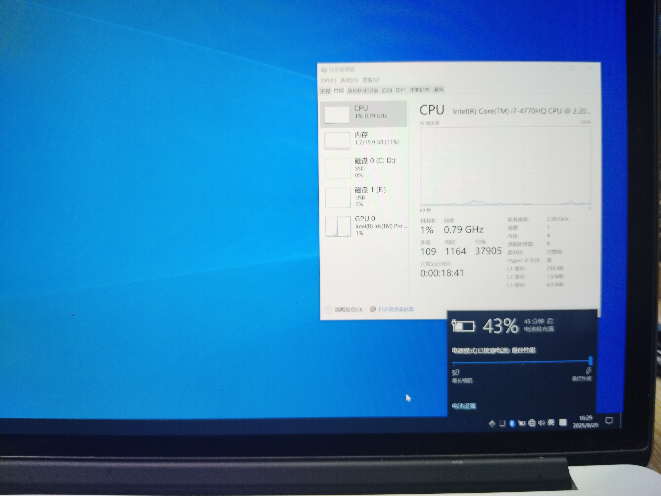

标题: A1398 15款,锁频0.79
电池换过,充电器换过,系统换过,充电也正常,放电也正常,一直锁频0.79有人遇到过吗?换苹果系统更加慢。

进PE也是0.79

温控PROCHOT有高电平,但是风扇开一会机就狂转

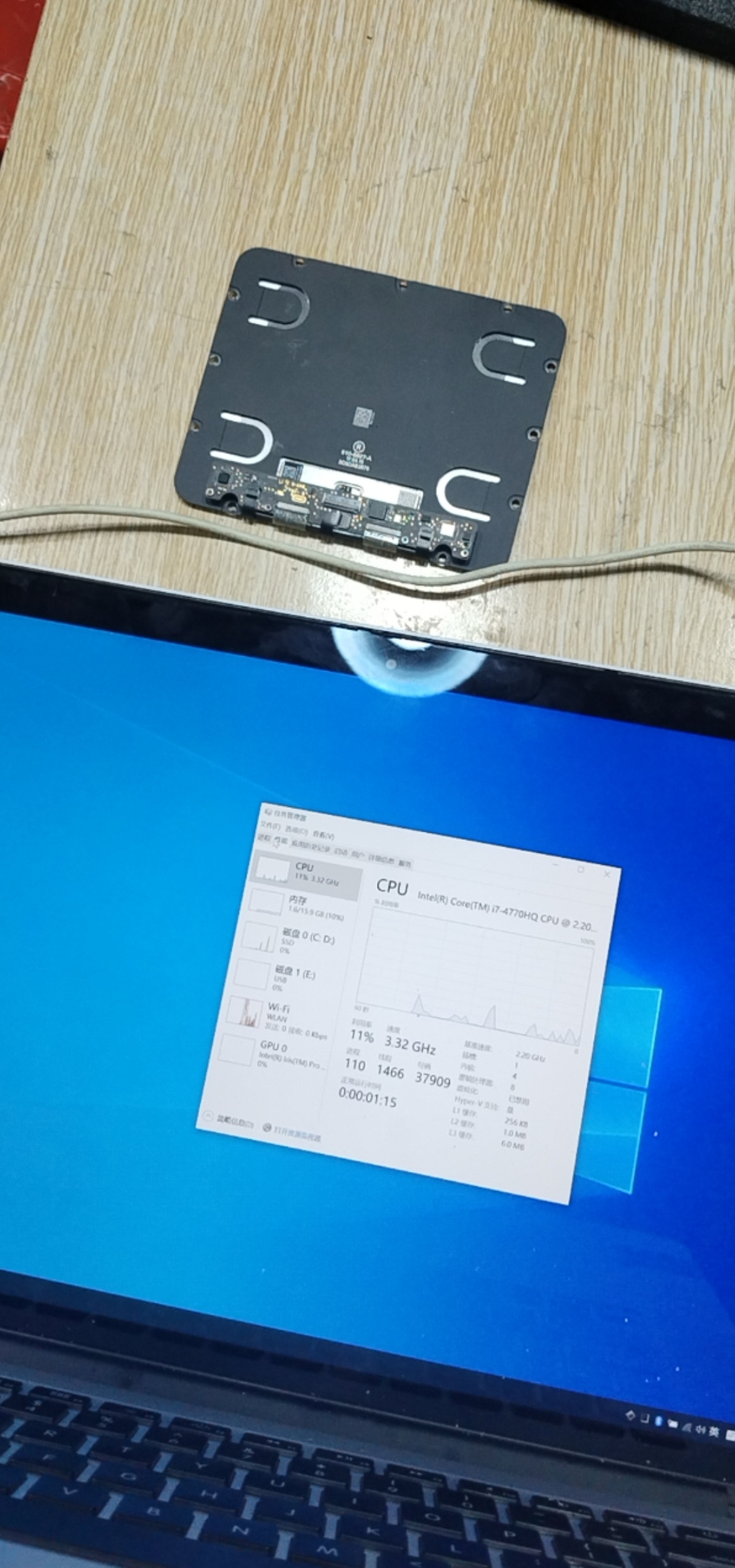

解决了,更换触摸板,频率恢复了
,也是抱着试一试的心态订了个触摸板回来,奇怪的是,原来的触摸板也没有腐蚀,元件坏的迹象,要么估计就是之前进水到触摸板内部了

现在风扇也没有狂转了
