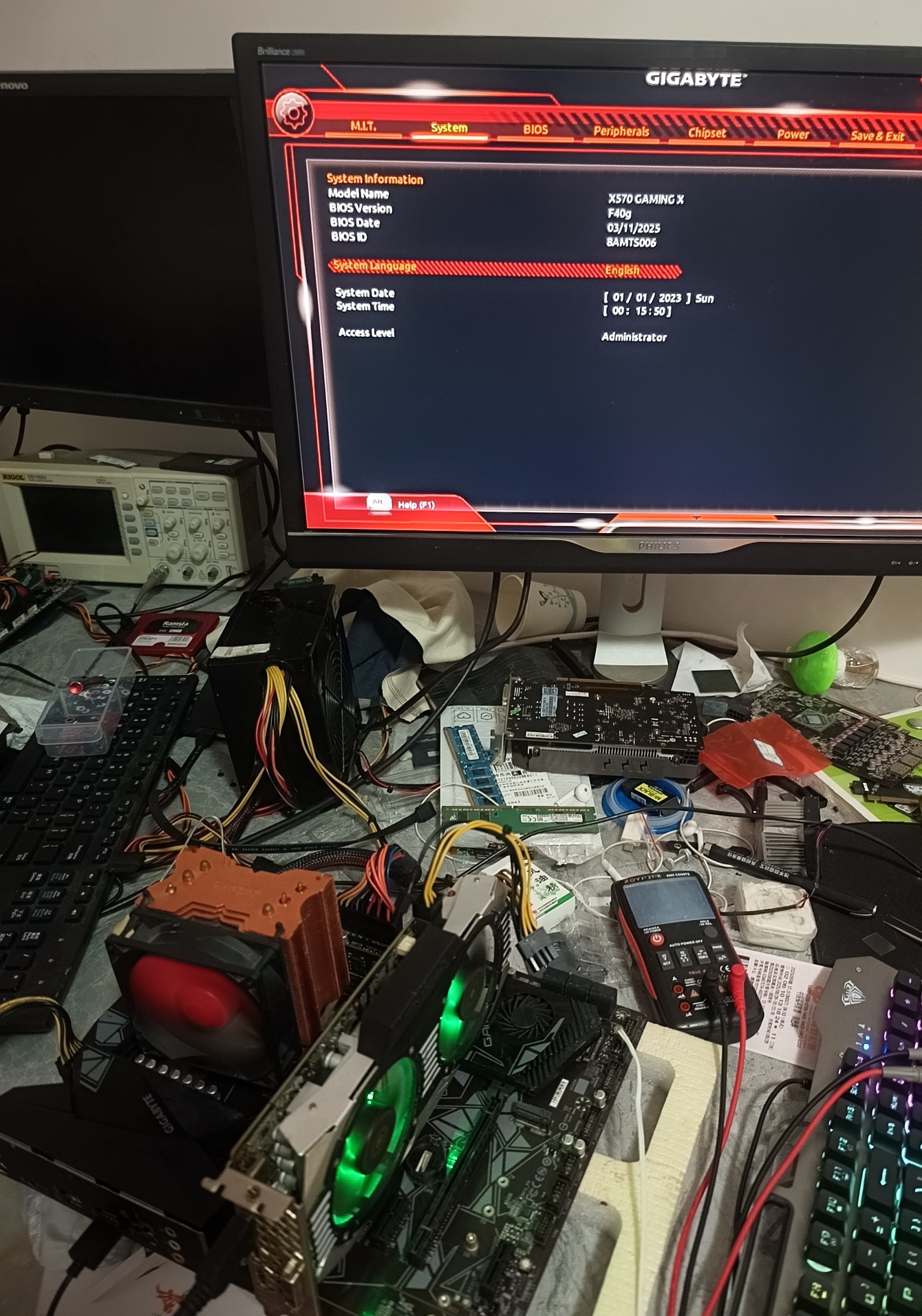

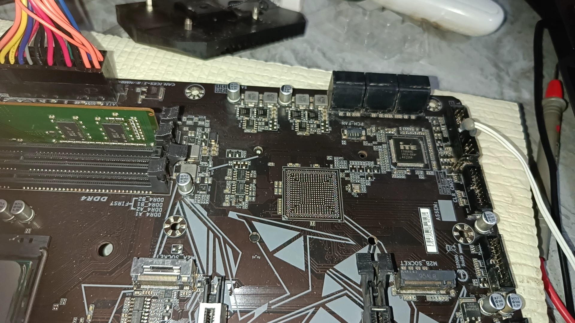

二修的,只给我说点不亮,到手我又是测电压又是刷bios,搞了一个小时,最后散热拆开一看桥都没了。
换个x570南桥,成本0,料板我多的是。手工费50。来麻,卷起
