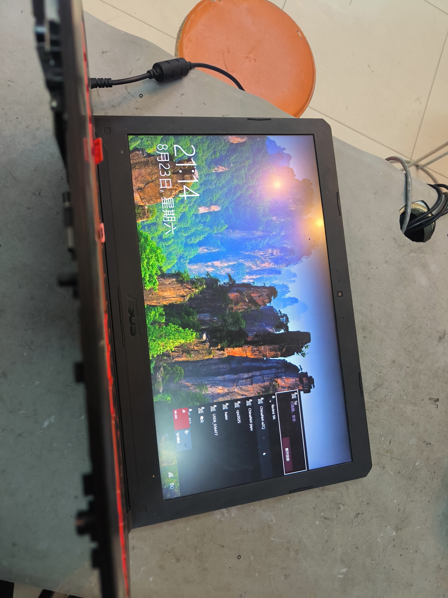

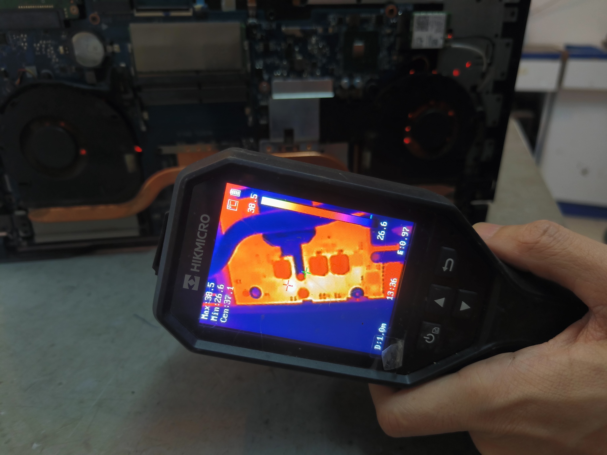

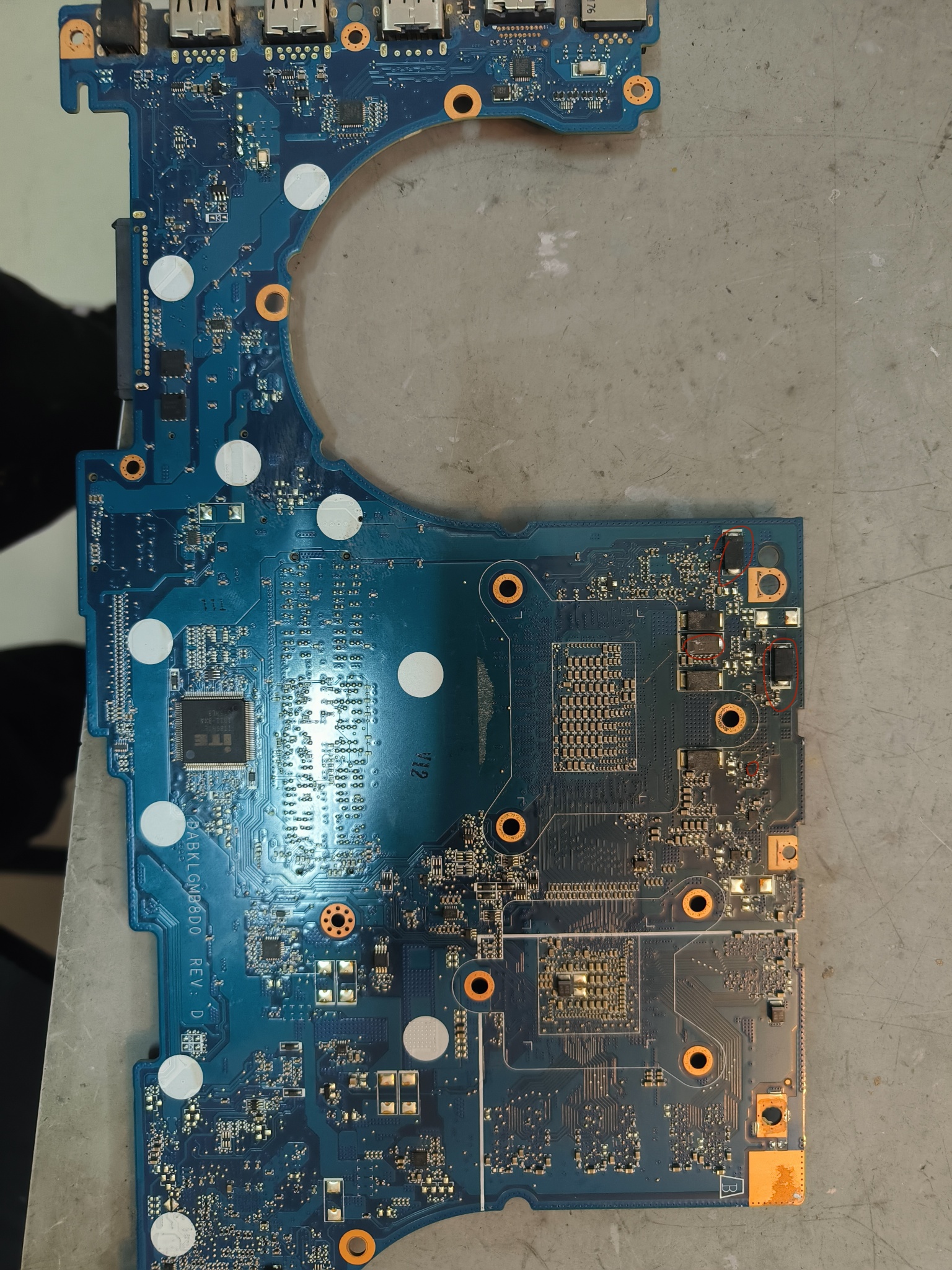

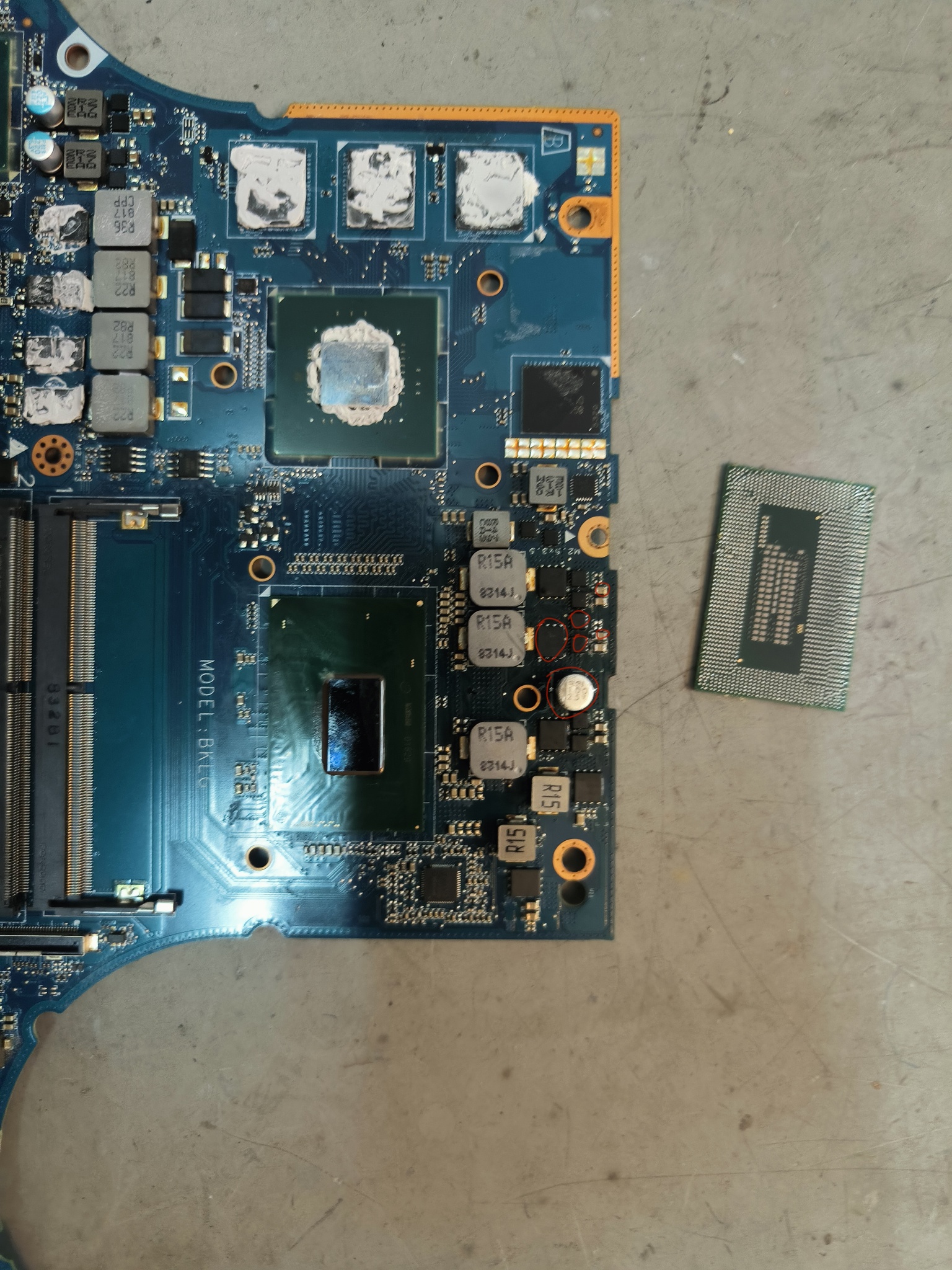

一台同行发过来的华硕fx80g,cpu击穿19v直通核心,其中一路的上管击穿,将这一路的上管(2个)+下管+协控更换掉,再换掉cpu,维修过程中发现这款机烧cpu挺多的,或存电路设计缺陷,发现cpu附近电容都缺省(正反面),于是补件再加上导热垫,最后清理散热器时发现风扇堵塞严重也是引起烧cpu原凶之一,清理后发现cpu风扇异响,由于同行预算有限用wd40清理解决。

应该是小管功率不足  换完如果温度明显偏高是用不住的

AMD的U就不容易出问题,就是19V直通都没事
作者: 恋上【妳的床】    时间: 2025-8-29 17:27
英特尔CPU供电一穿基本包死:wuyu:
