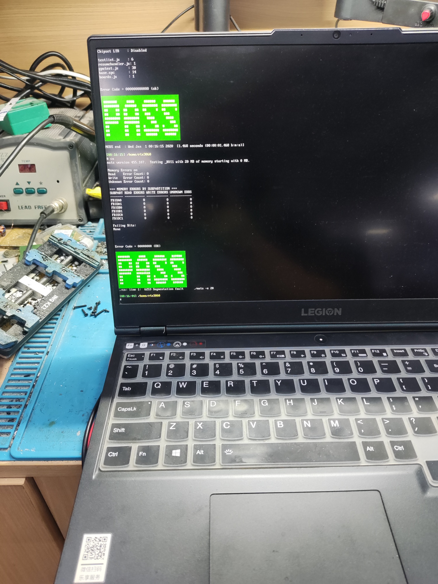

接拯救者r7000p2021,故障花屏白线,显存软件测试C0报错

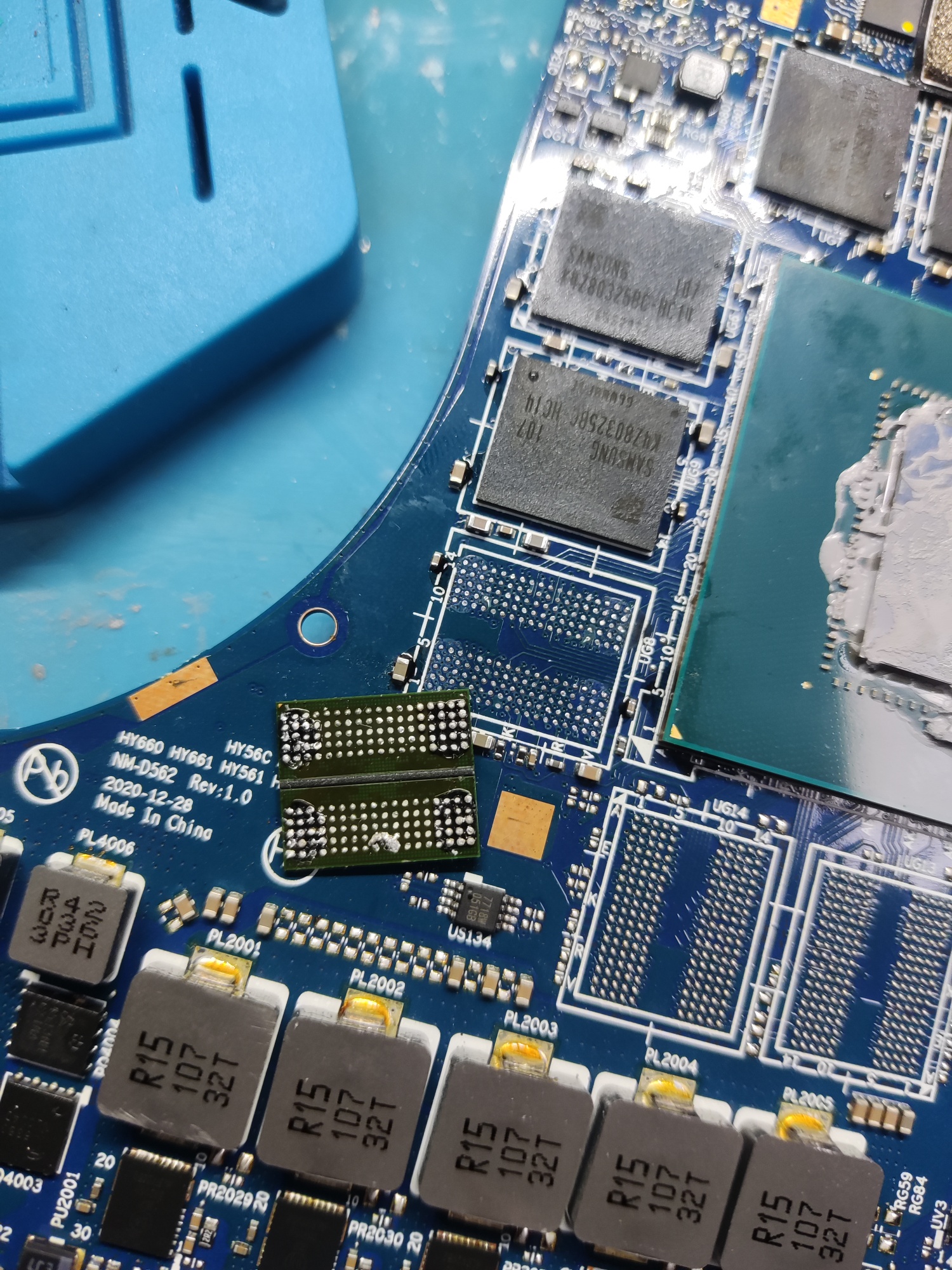

这种我一般都是拆下颗粒打一遍焊盘数据线阻值,都正常就重植拆下的颗粒,有短路或OL的数据点再决定是否重植核心或报核心坏

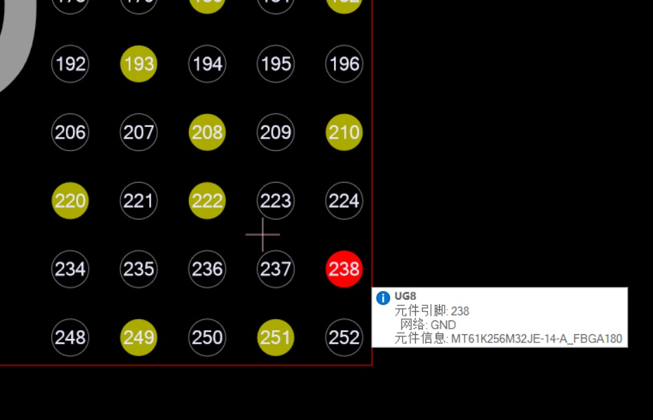

测试后发现数据点去核心的值都正常,排除核心问题,但是这里加热的时候撬早了点,给右下角一个显存供电的焊盘拉断了,懒癌发作直接懒得补,正常情况供电和地掉一两个不影响,数据线一定要补
给显存植回无铅0.45,装上去,颗粒归位后推两下有回弹,搞定,一打值0
正常刚加热完的板子最低都有1,值会慢慢恢复的,直接0我就开始害怕是不是隔壁显存爆锡了
刚植上去又赶紧拆下来,您猜怎么着,又有值了
总之如上操作进行了三次,每次都是装上去短路拆下来正常,左思右想,唯一有问题的地方就是那个供电焊盘没补,这个D6显存最边脚是供电,旁边两个都是地,肯定是过程中融在一起了,所以第三次拆下来留了个心眼,颗粒直接用镊子平行夹起观察焊盘的情况,确实如我所料,因为没有焊盘加上归位后我推了两下,推的时候就给两个球连起来了
第四次直接给这个颗粒的供电抠掉,装回去
不轻松秒杀,懒狗最红温的一集
