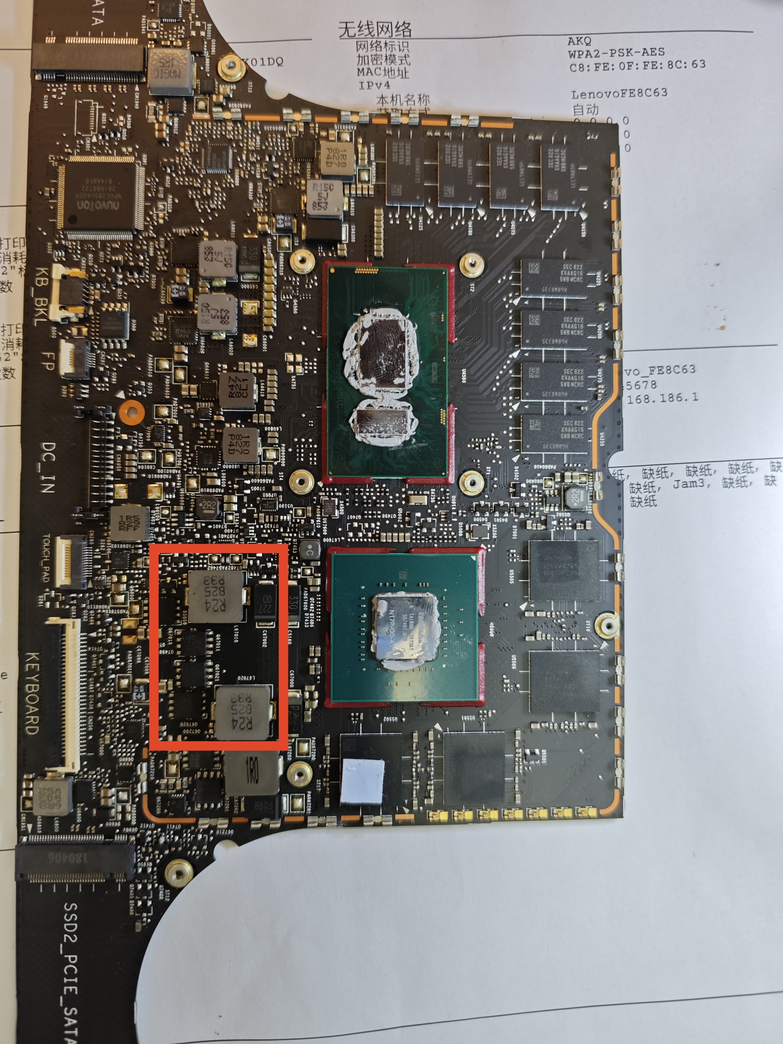

图片红色框框内电杆对地值0.001好估计核心噶了。怎么屏蔽独立显卡。

新款U和独显阻值本来就是极低,不能以此作为唯一的黄金标准。
作者: liupinganxinkej    时间: 2025-8-28 09:30
要结合其它相关测量参数作为依据,比如电压、发热、电流等综合判定。

阻值0.001没有判断依据,正常也是这样。

这个机器显卡不参与亮机,如果是0.5/0.6不跑码不亮大部分是U问题,想屏蔽显卡直接拆显卡供电就行

这机啥问题,这板我没有遇到坏独显的,基本都是 u坏

确实对地值0.001没坏,
