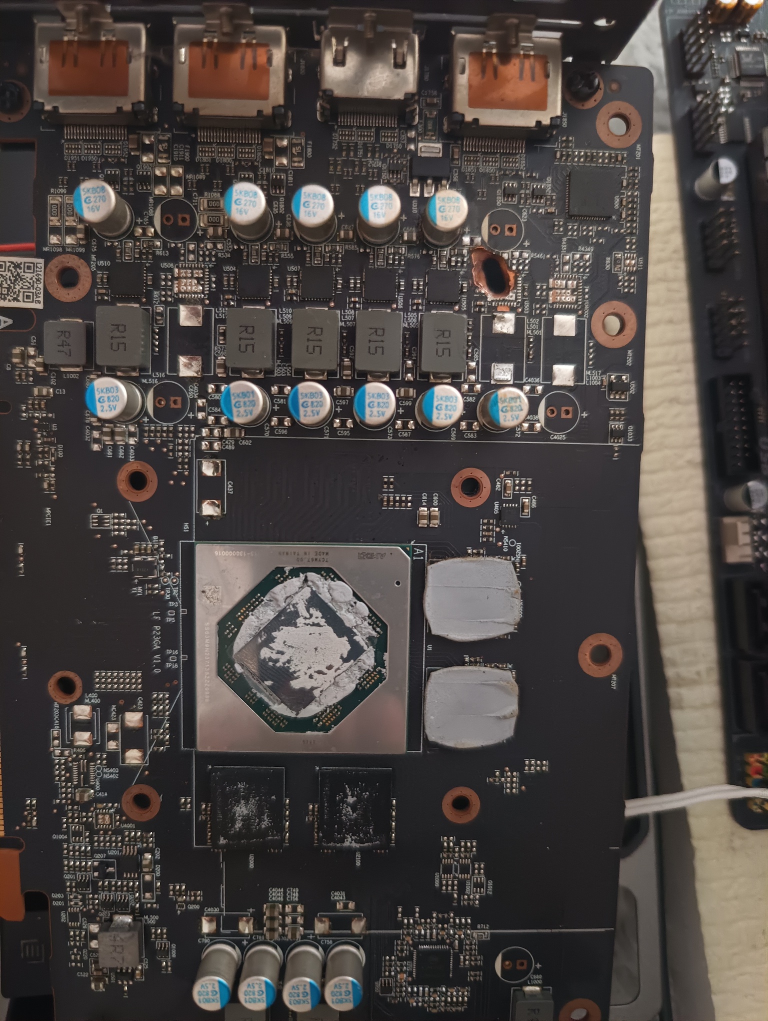

标题: 供电缺相不会引起不出电压吧?
一张6600烧糊了,挖开后不出核心和显存。
但是vddci和soc正常,说明芯片工作条件正常。有遇到过的吗?
作者: haidao2077    时间: 2025-8-29 09:15
挖掉没有反馈,不出电很正常
