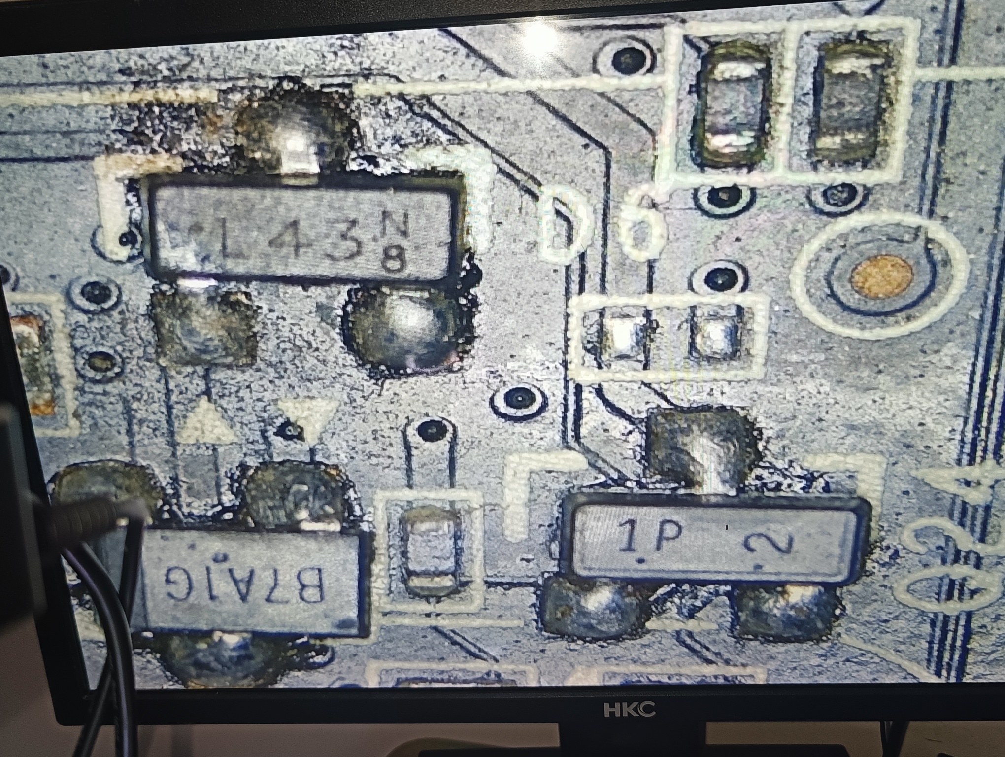

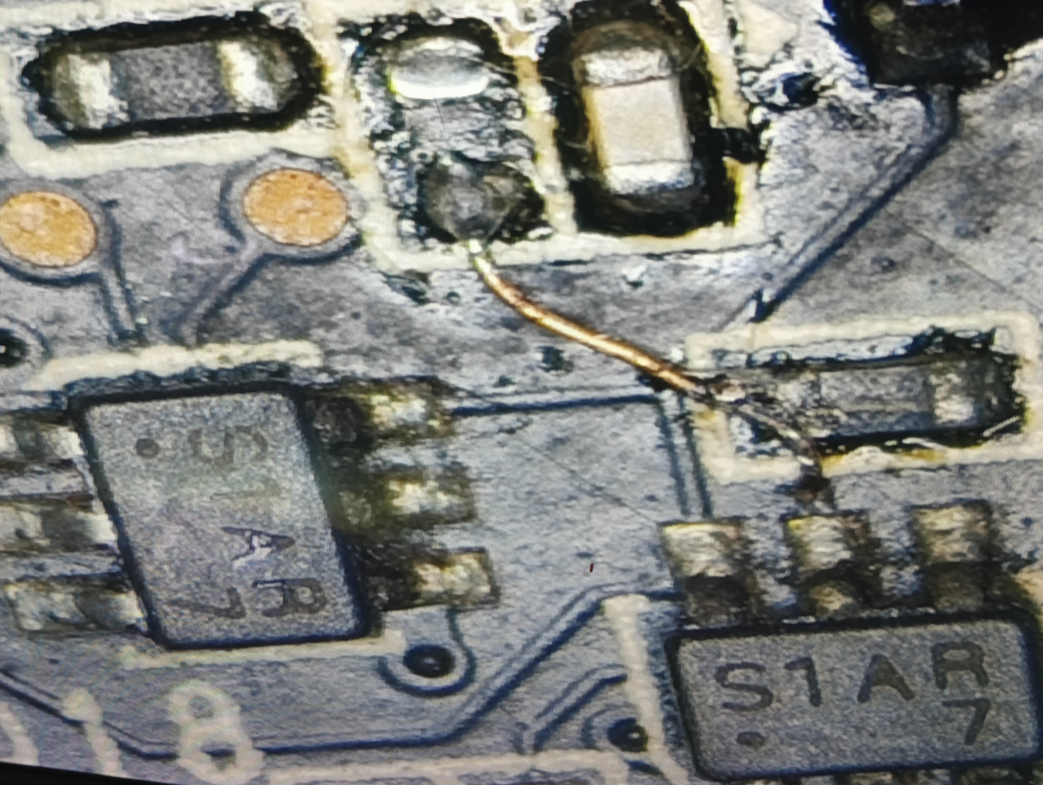

二修的,上家也是个嫩头青,一干一大片没干到重点。
其实就是一个12v分压得到0.7v,电阻坏了。我也懒得去找,直接附近拉一个0.6以上的过来就行了
