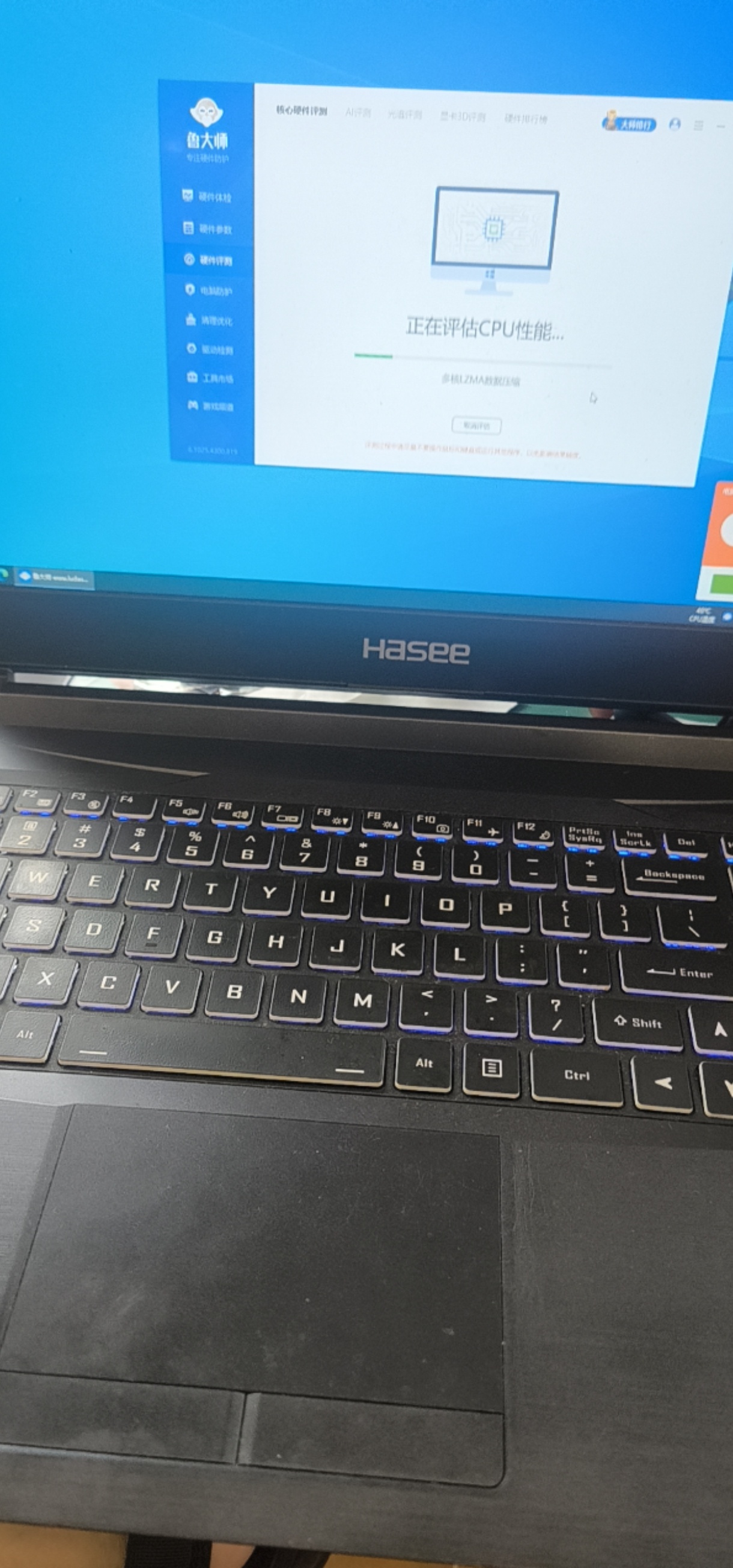

这是啥问题,插电源显卡就没了,用电池正常。显卡型号是3050ti,没思路了,版号神舟 nh50hkmb
作者: VXHV3dVU    时间: 2025-8-28 16:51
查看显卡的分压检测电路电压是不是1.2v左右,太高太低都不正常
作者: 无边思绪    时间: 2025-8-28 17:12
通病   1.5M 或者 2M电阻
