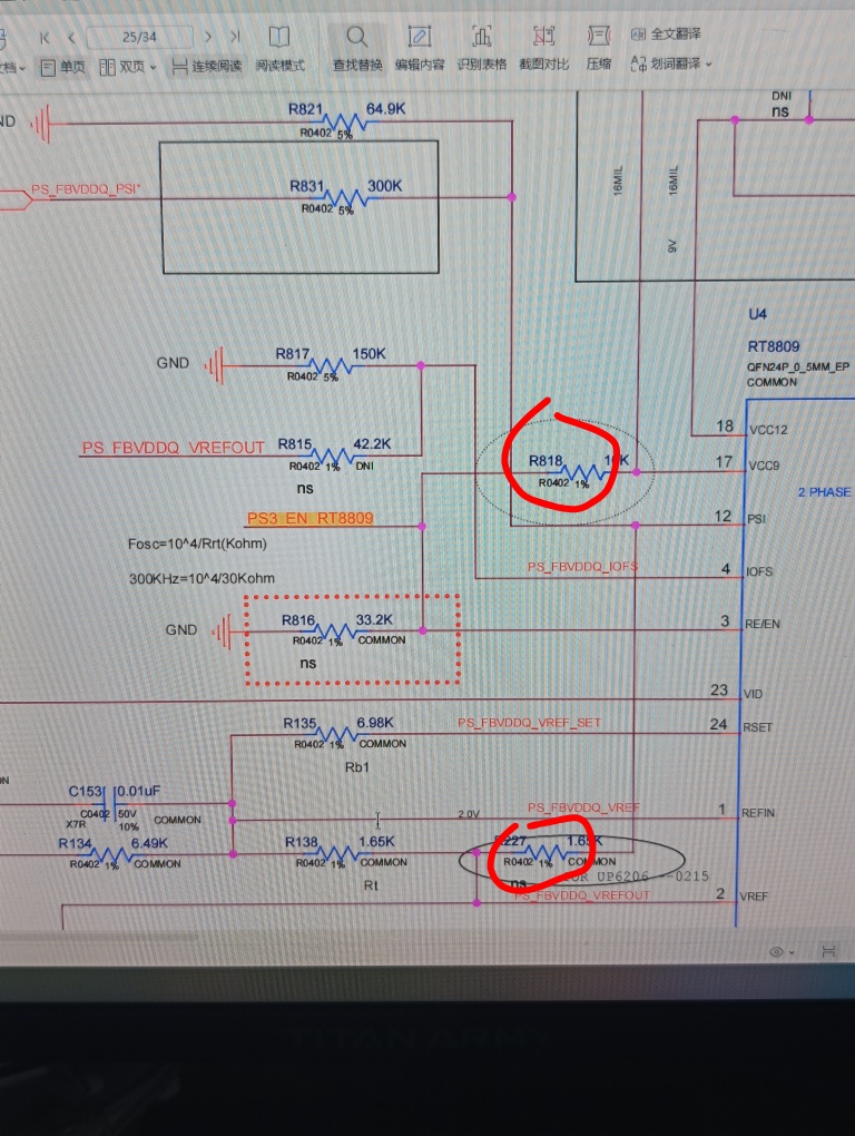

核心电压0.9,pg正常,显存无电压,芯片up1605q ,en1v,psi无电压,红圏的地方没上件。
查图纸这个芯片的en和psi都是由芯片自己发出来的
