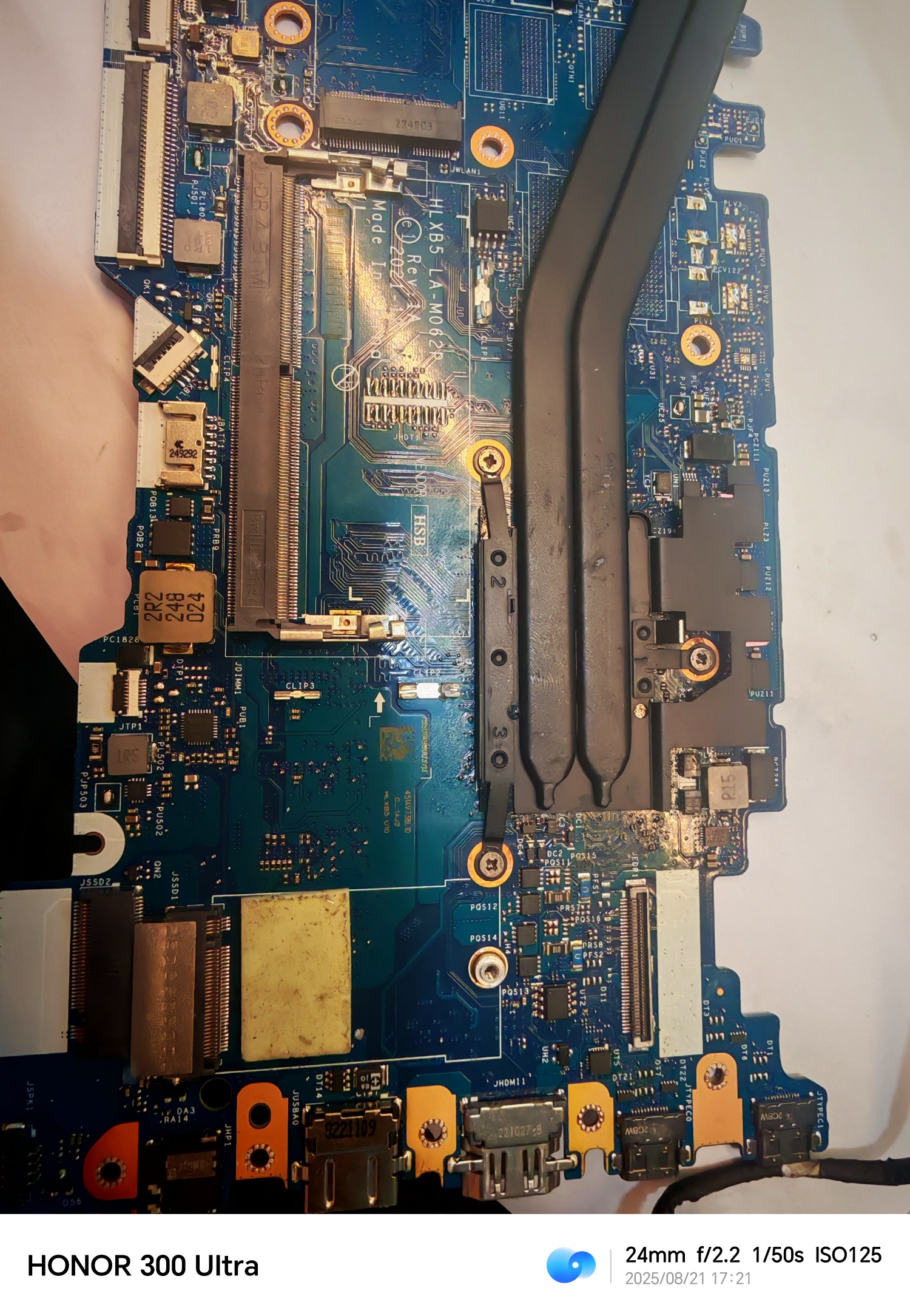

接到一台联想昭阳本本,版号LA-M062P

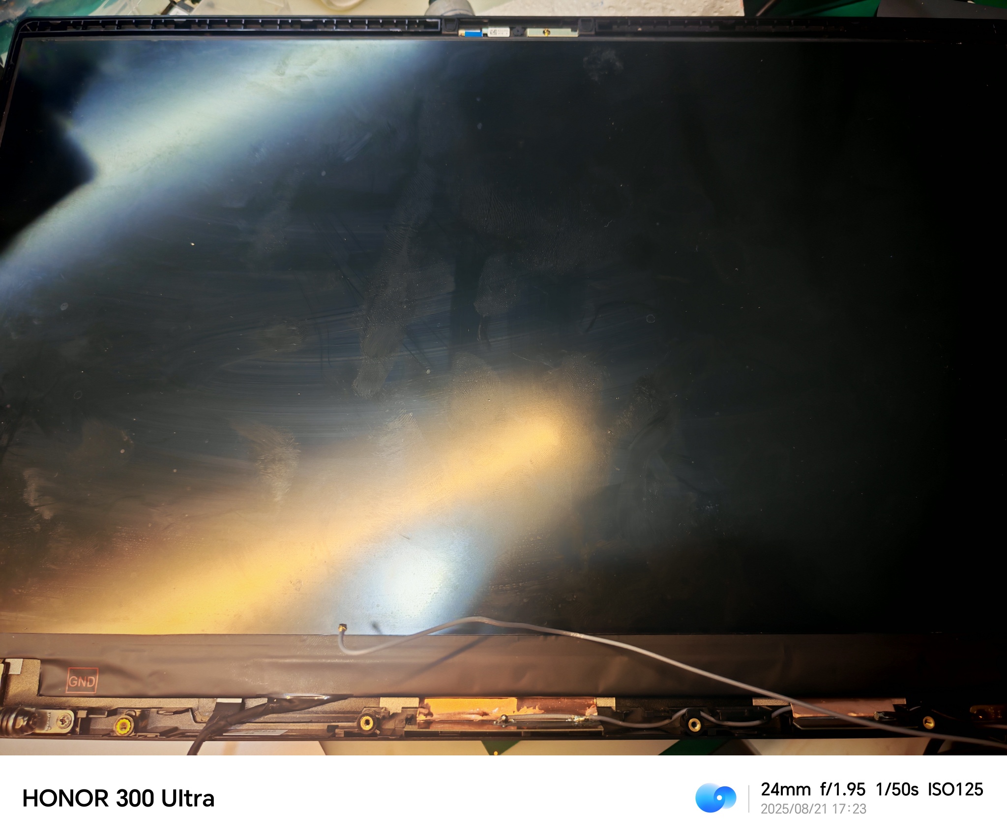

故障表现为大小写能切换 屏幕不亮 外接一样不亮
到手简单判断后 决定先换个屏幕
果不其然叼用木有,拆板打供电吧

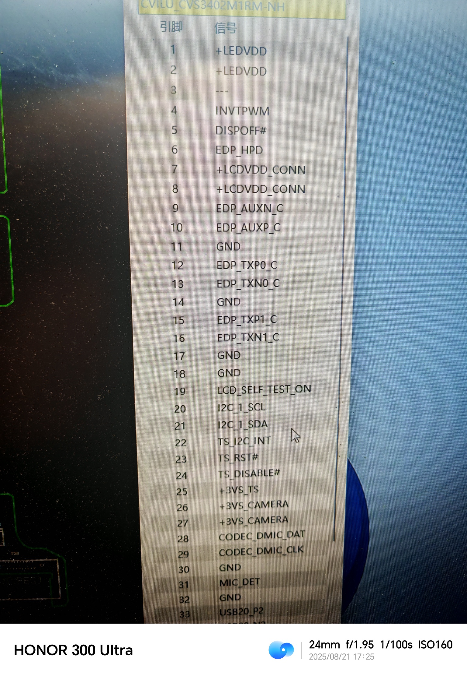

测量屏供电各个条件均无异常

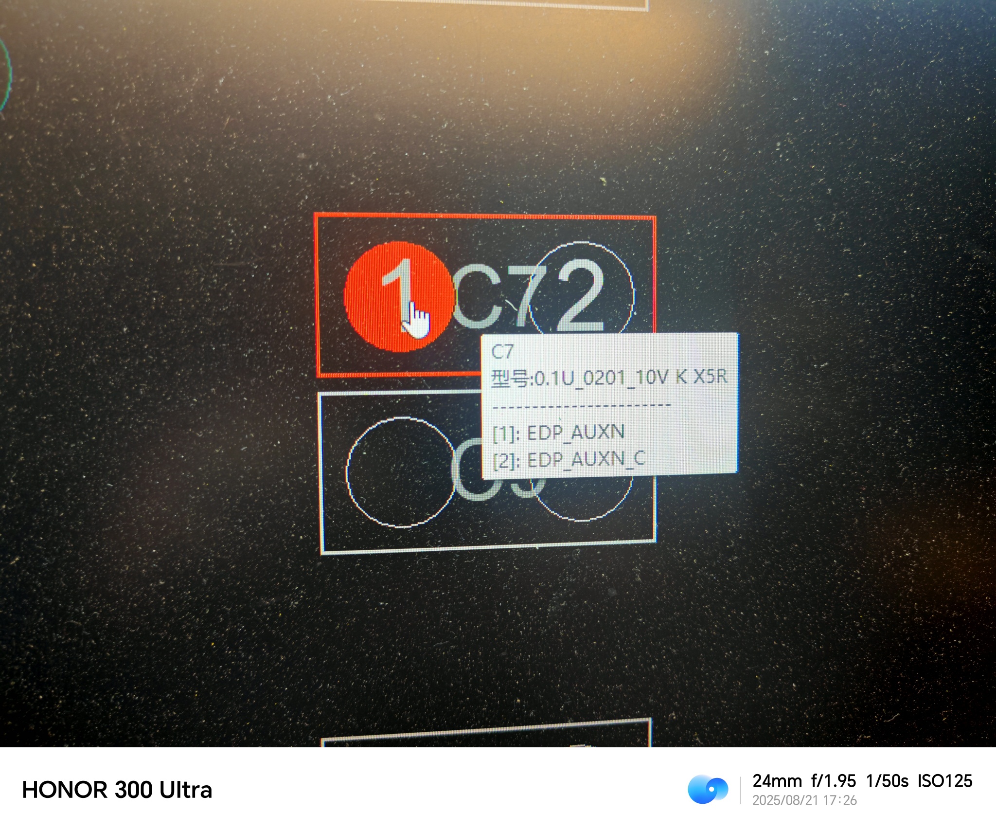

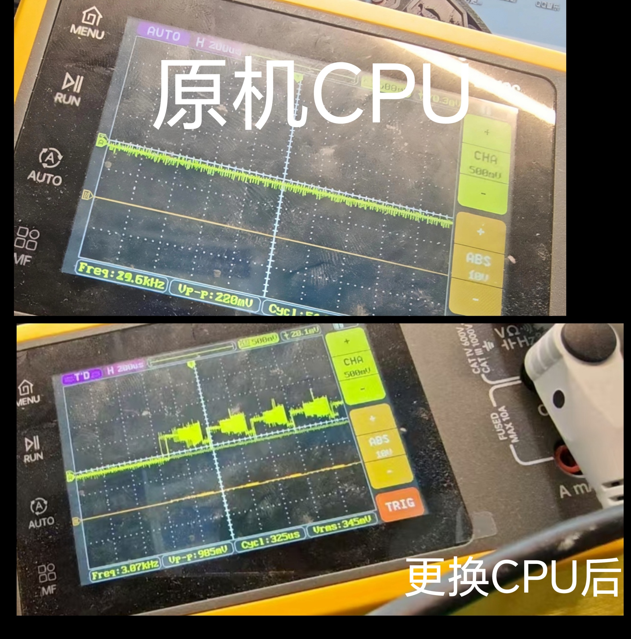

掏出示波器 测量到EDP-AUX无波形《二极体值正常》更换电容无果,

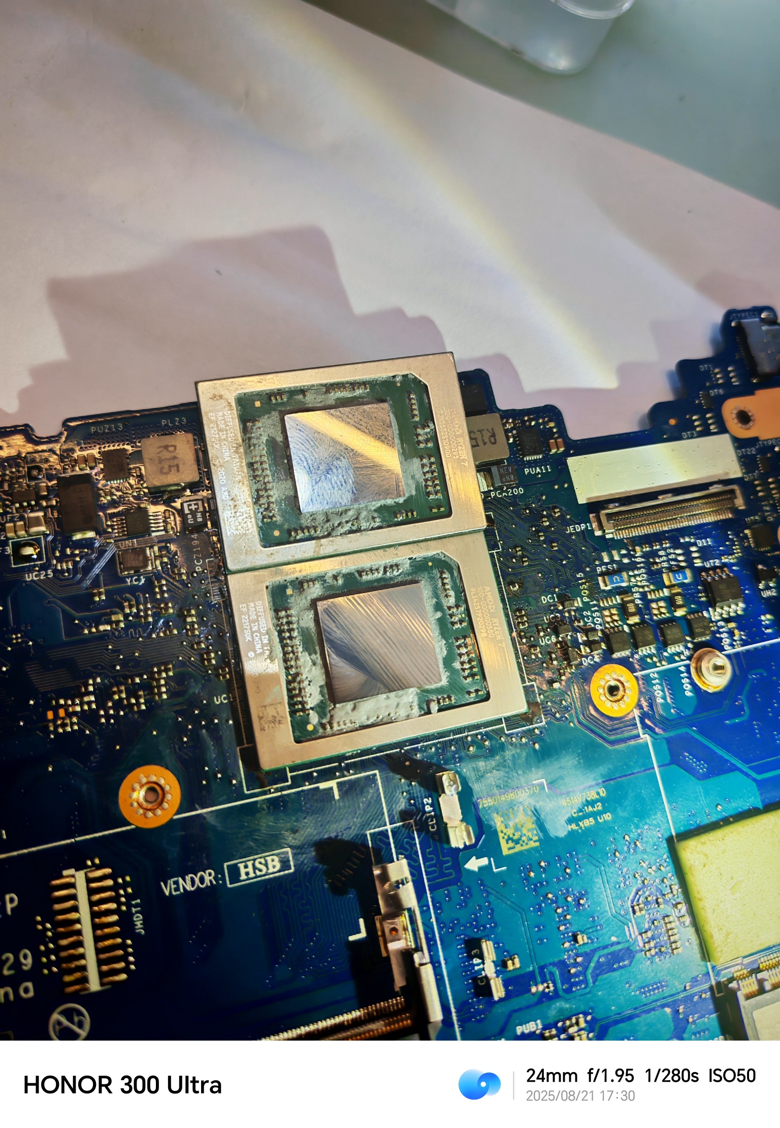

决定重做CPU看一下,

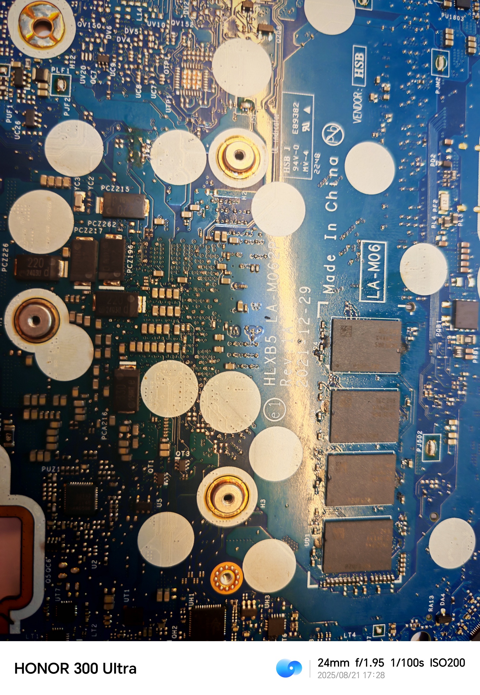

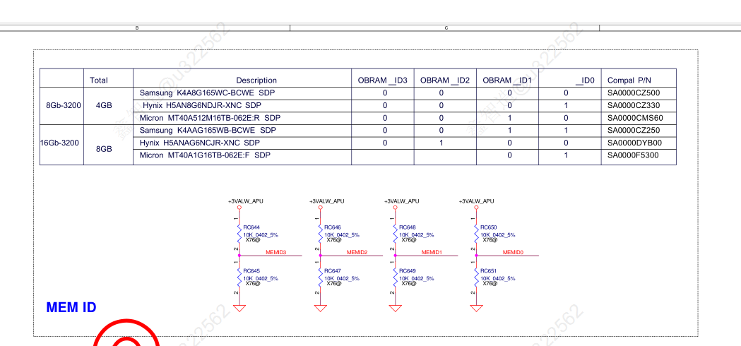

上BGA忘记内存离得很近 ,干完U通电0.4不跑码,两眼一黑,想偷懒给内存直接屏蔽了,结果图纸没给方案 尝试几个方案无果后,老老实实重做内存,做好之后依旧不亮
到此时判断不是CPU挂了就是屏线挂了 可惜的是我没有屏线,但是我有u
,给客户只报了修电路和重做的价格,不过都到这一步了,干个U上去看看咯,原机是R7Pro5825U,我手上没有 搞了个R75800H标压上去,换之前我也不知道这种板子,标压能不能代用低压,不过
《那你别管》《炸了算球》《BGA都开了》《梭哈是一种智慧》干了个5800H上去

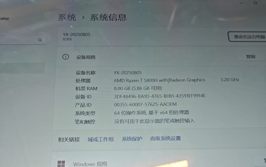

打完BGA,打值无短路,通电梭哈,示波器测量EDP-AUX 正常出通讯波形,屏幕成功点亮,进入系统正常识别到5800H
故此证明 标压CPU可以代换低压

楼主你好,你的这个帖子https://www.chinafix.com/thread-1379338-1-1.html帖子中说《经过各种方案排查后,发现其中一组装上就不能跑码,只留A组内存,不装B组,可以正常跑码亮机,并且两组内存替换 内存全是好的,打了一下内存数据线,没有异常》,那么只使用其中一组内存通道的时候,只需要拆除4个颗粒就可以吗,不需要改动主板吗?
作者: 不樂    时间: 2025-8-29 20:10
要刷BIOS,我发你就是,
