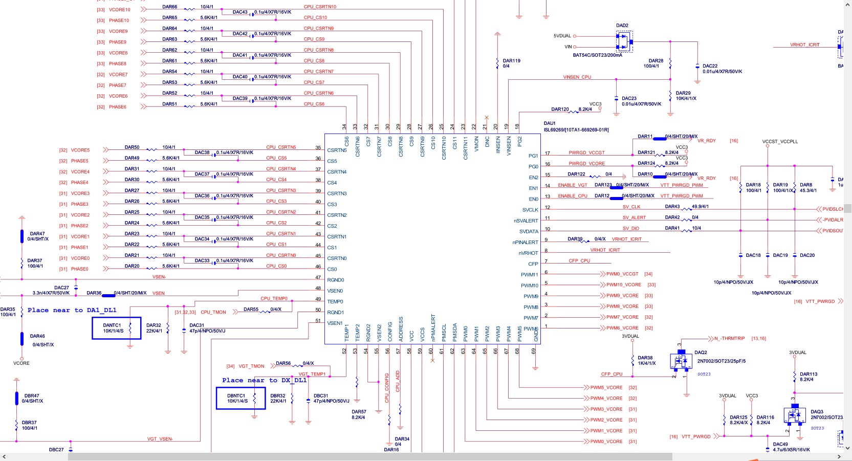

板子时钟复位都有,不出核心供电,刷了bios还不行
查ils69269工作条件,58脚vcc有5v,19脚vinsen19v,13脚,14脚en0, en1,3.3v。
换芯片?兄弟们
