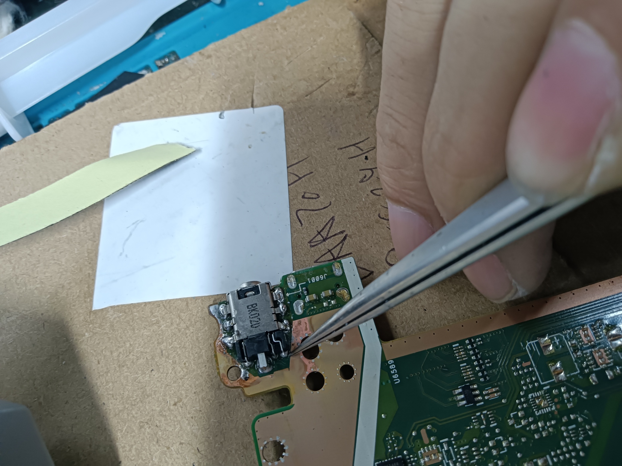

标题: 华硕办公本不过保护隔离,困扰了很
华硕办公本不过保护隔离,困扰了很久,BQ24780s换了多个都不行,充电电路包括Ec全换掉还是不行,最终是发现接口引脚断线导致的,这个接口让我措手不及,我一直以为只有正负极,没想到有信号线
