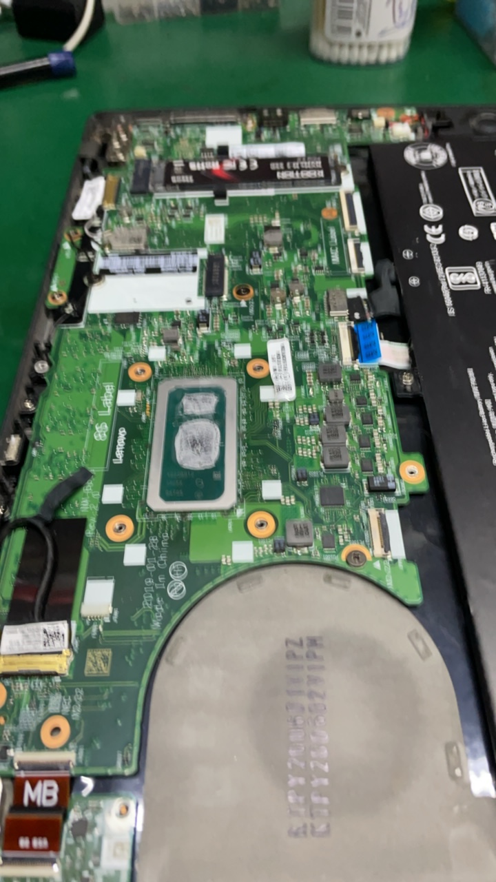

标题: 8代U低温锡的型号是SRFFX钢网0.4用0.35的锡可以吗?
到底用0.4/还是小一点的比较好?
作者: 873808892    时间: 2025-8-19 09:22
0.35好些,好脱模。
作者: xiaobei2015    时间: 2025-8-19 09:34
得自己试验。珠子小,主板或CPU稍微有点变形,就会空焊吧。
作者: yiweihd    时间: 2025-8-19 14:42
太小的锡珠 CPU好难做得好
作者: 无边思绪    时间: 2025-8-20 07:48
肯定大了好呀  小球 一个焊不好 容易空焊     跟散热器也容易产生空隙
