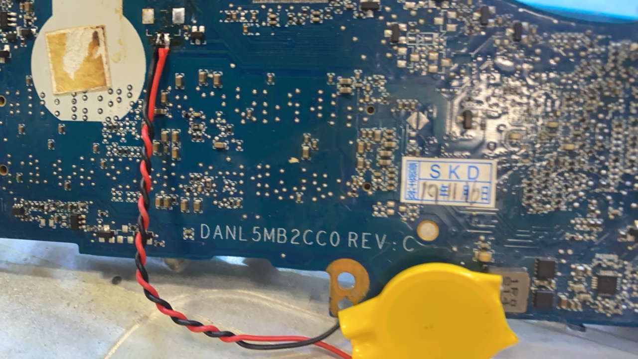

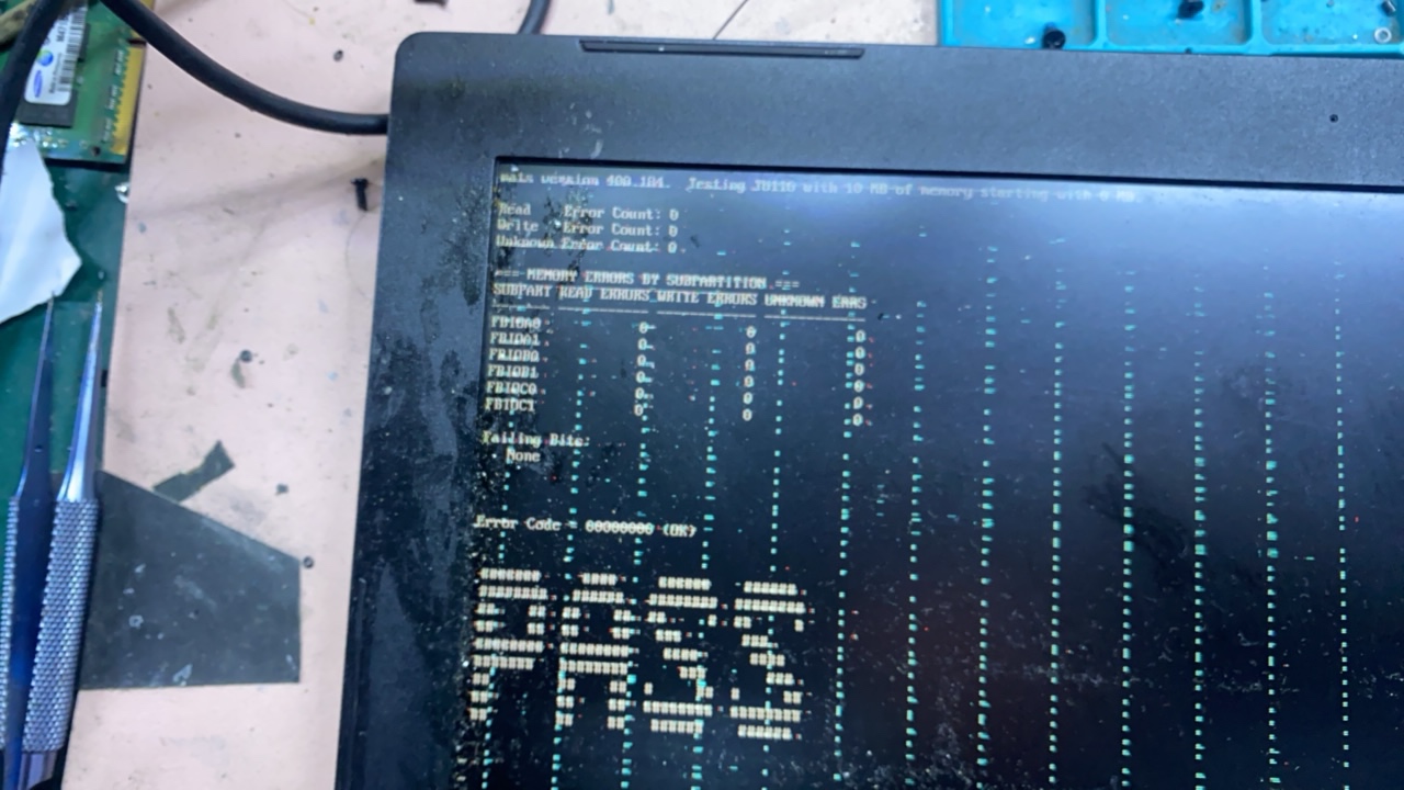

标题: 找个雷神 版号danl5mb2cc0 1060 显卡v bios [打印本页]
作者: zhangkai890207    时间: 2025-8-17 11:01
标题: 找个雷神 版号danl5mb2cc0 1060 显卡v bios
花屏显卡显存全换了 还花屏 测试软件显存正常 想找个vbios刷下有的谢谢
作者: zhangkai890207    时间: 2025-8-17 11:04
作者: 张大彪    时间: 2025-8-17 12:43
屏幕也有可能看看怎么花的?
作者: 恋上【妳的床】    时间: 2025-8-17 13:11
找卖料板的能弄到
作者: zhangkai890207    时间: 2025-8-20 18:38
买个料板 换了vbios 还报错
作者: 37592179    时间: 2025-8-22 22:40
1060 用367版本
