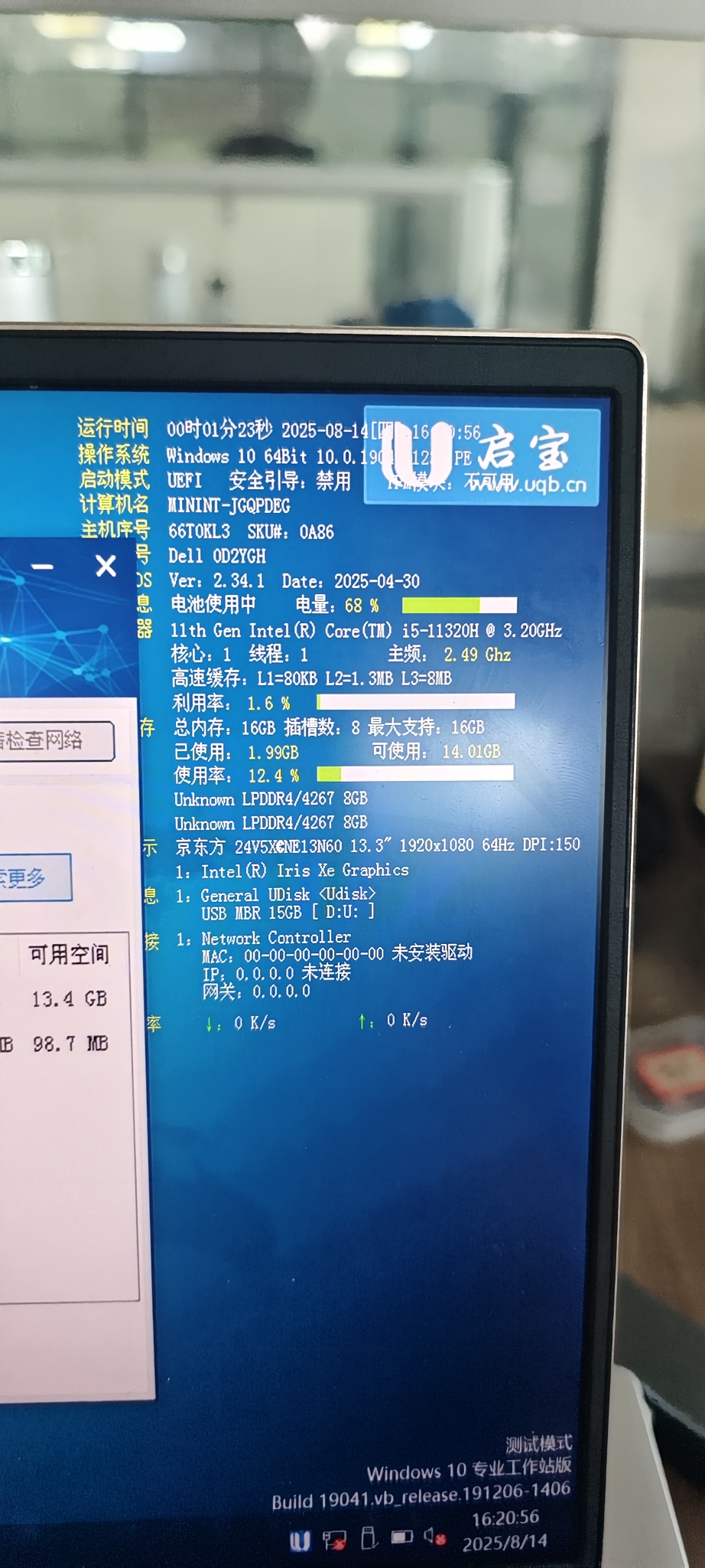

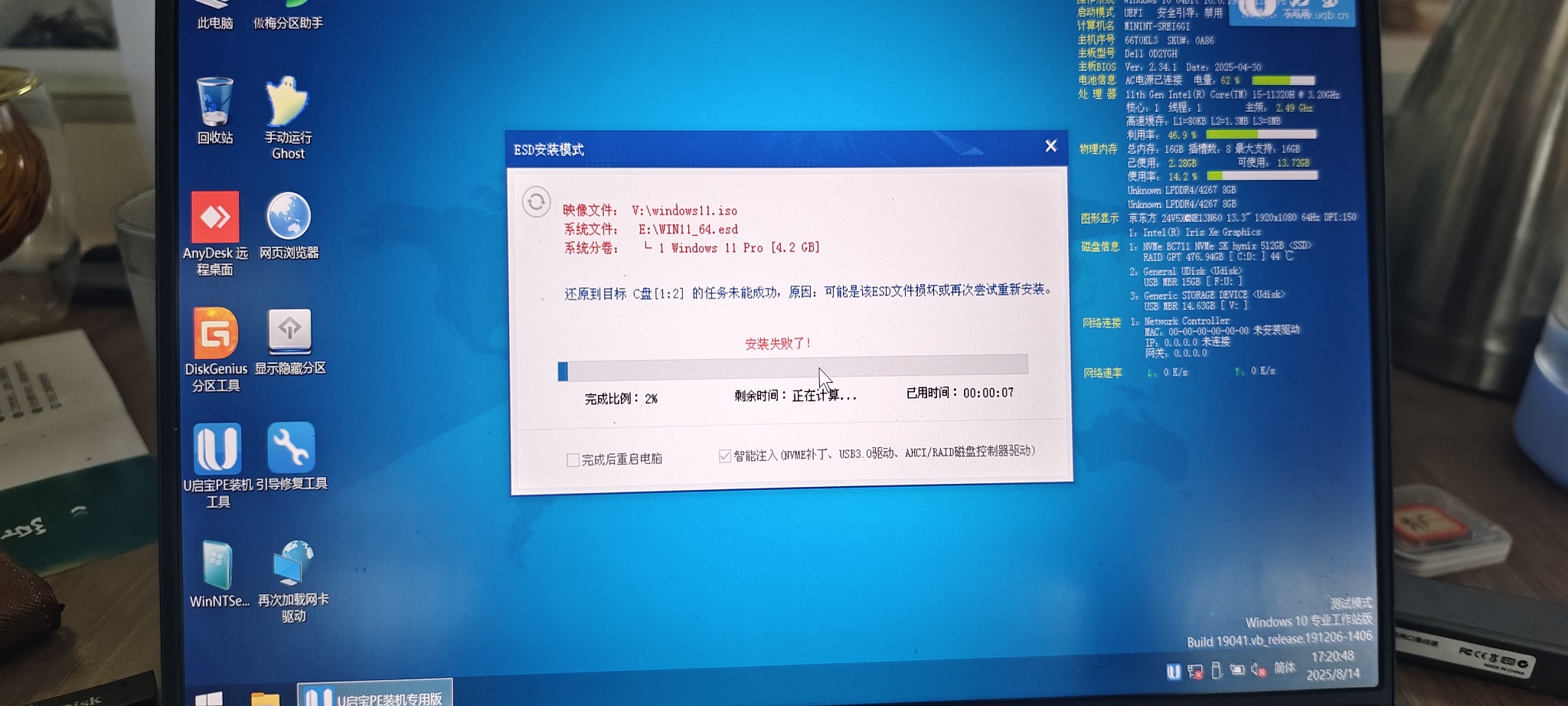

是cpu坏了吗,蓝屏,改不了硬盘模式,装系统蓝屏
作者: Pbf1190    时间: 2025-8-17 00:58
送修说是cpu坏了

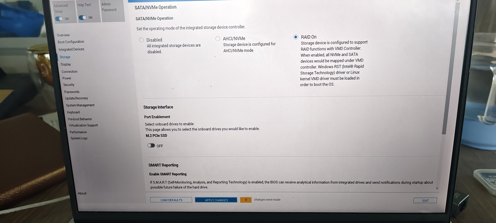

得手动加载硬盘驱动。
或者在BIOS里找找看,能不能找到硬盘模式,改为AHCI。
