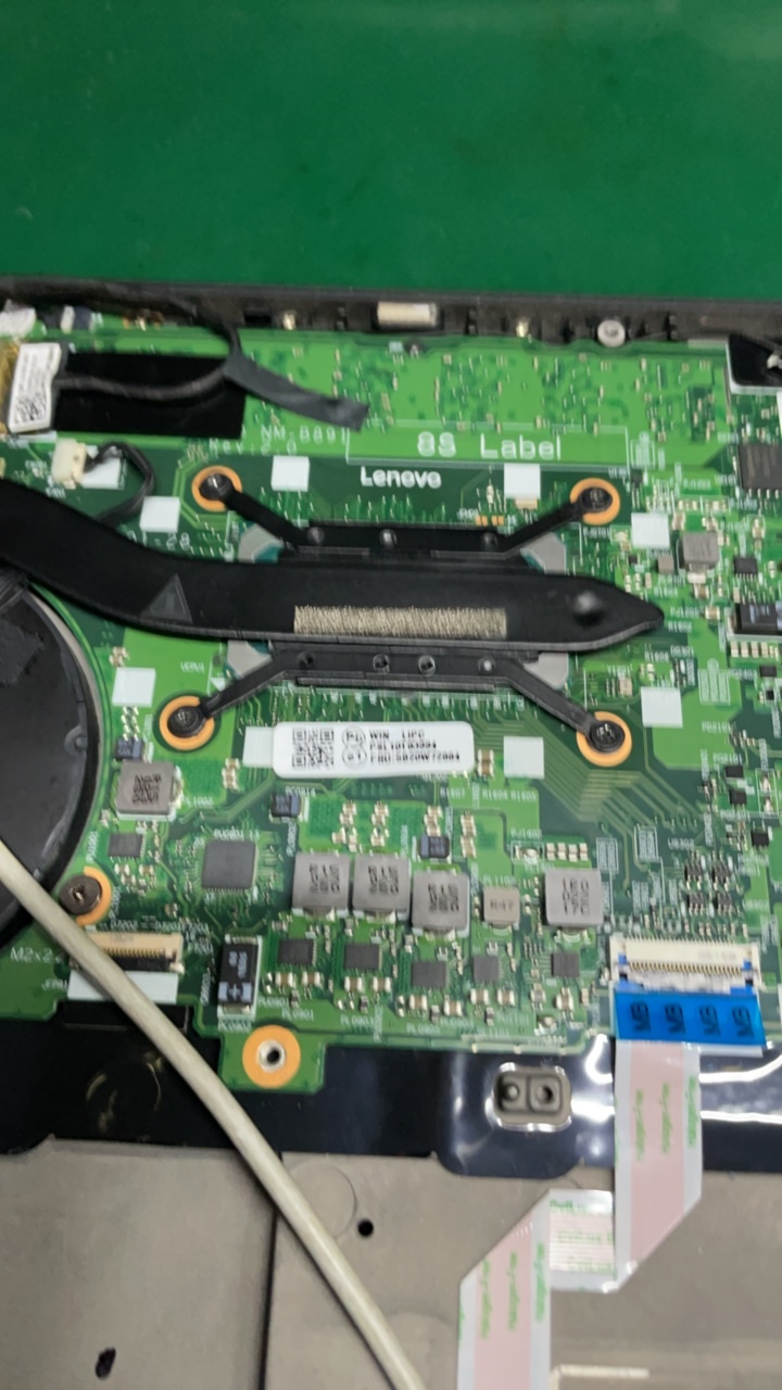

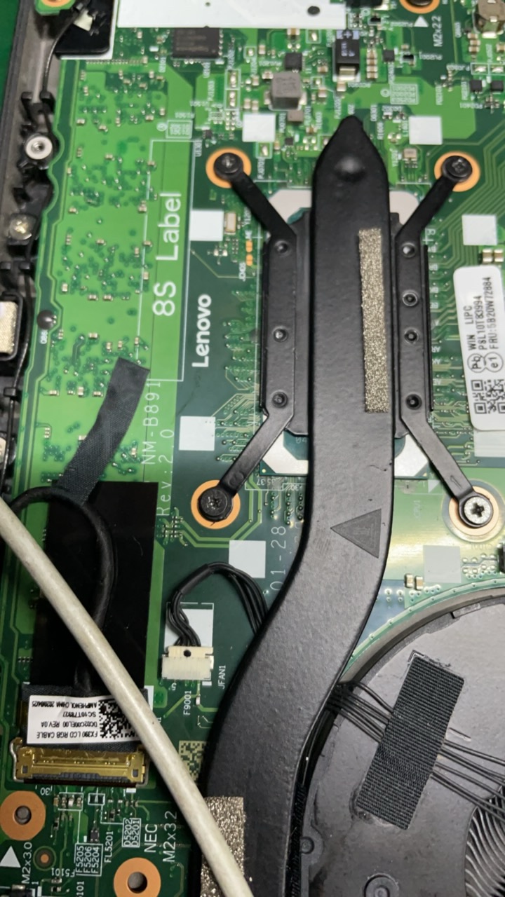

开机报警,电流卡在0.556下一步做CPU还板载内存?知道好分享一下技术非常感谢。

CPU正解,5%的概率内存
作者: fcuihc123    时间: 2025-8-17 12:27
重植CPU。。
作者: 恋上【妳的床】    时间: 2025-8-17 13:11
重做CPU吧
作者: ai623698041    时间: 2025-8-17 17:23
我一般会干cpu
