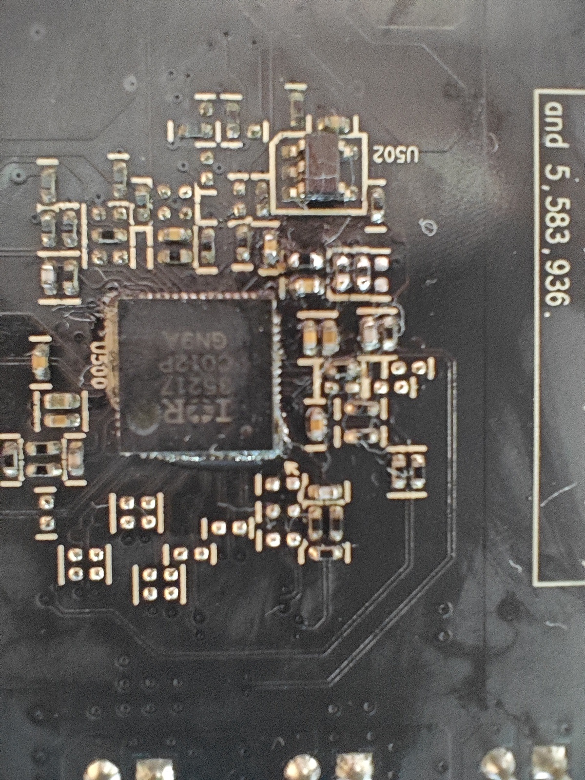

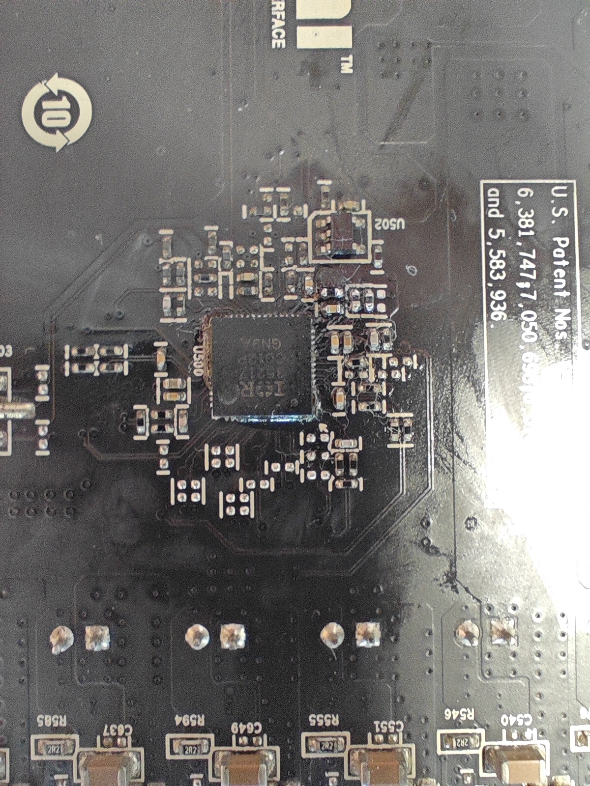

5700xt黑屏,不出核心电压,ir35217旁边的12v检测电压高,两个26.1k电阻并联和1k电阻串联,出电压1.2v,正常ir35217检查电压0.85左右,但是电阻都正常,更换后显卡正常了,感觉很奇怪。
