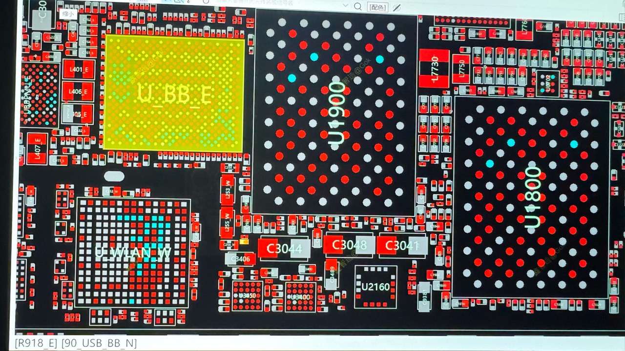

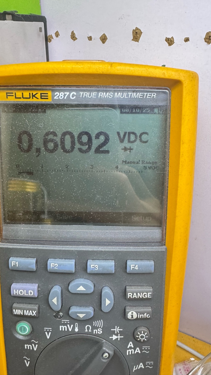

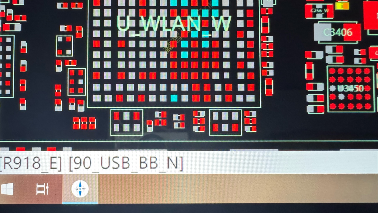

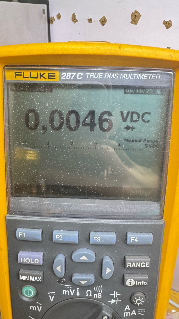

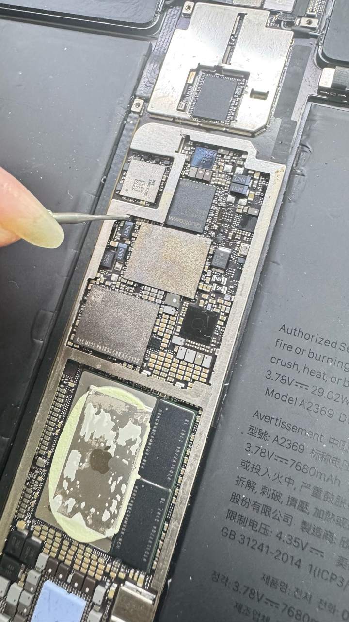

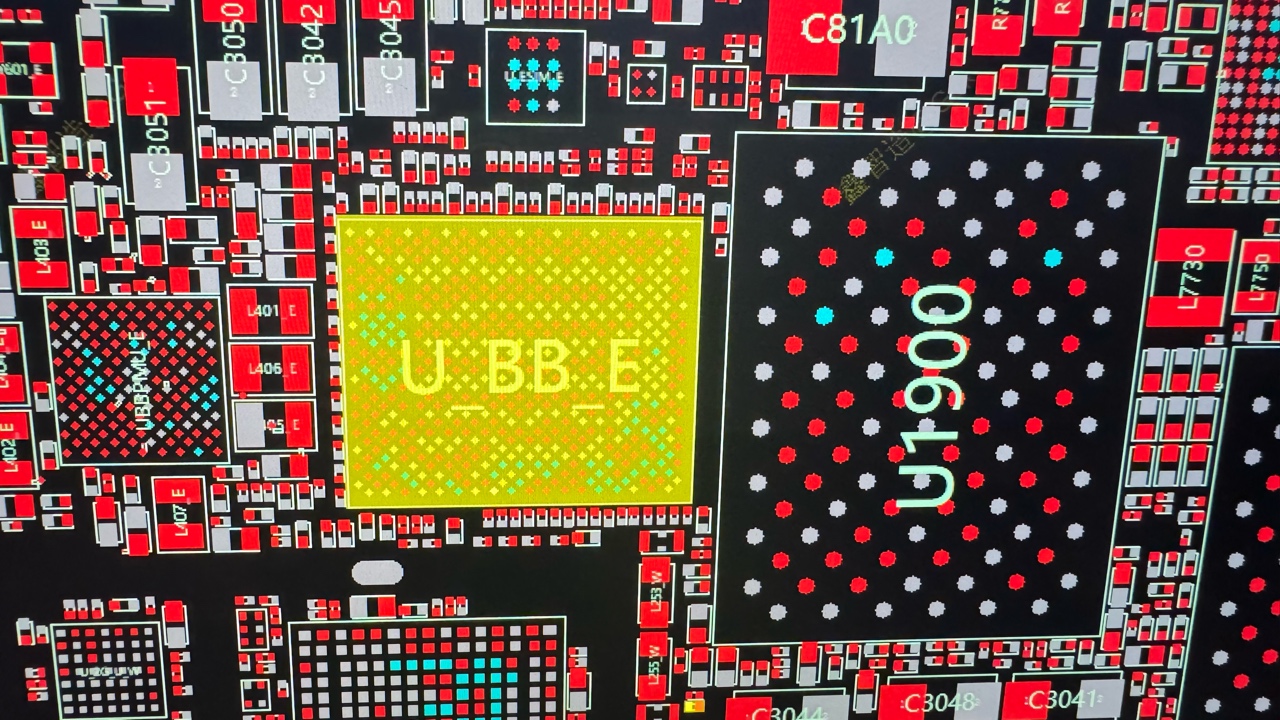

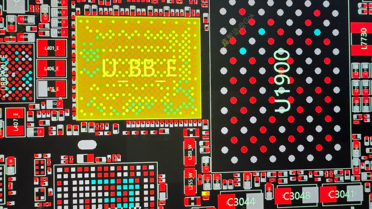

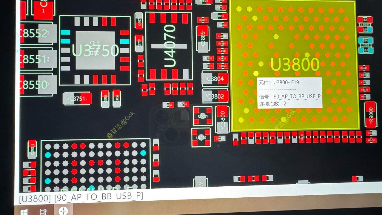

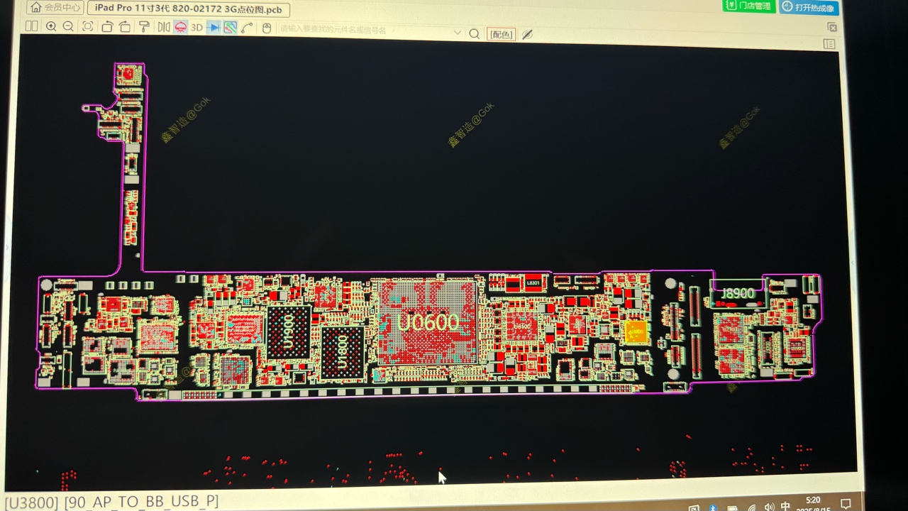

关于iPadPro 以及Ari 系列 和mini 系列iPadPro起搭载M1处理器以及M2和M3和M4插卡的机型,都有一个毛病那就是,充电CD3217B12芯片损坏大部分都会没有基带也就是调制解调器固件,导致刷机还原无法激活,导致此故障的原因大部分都是CD3217B12芯片的9伏或者15伏穿到基带CPU里面去了,导致基带CPU内部损坏,2023年发现这个问题到2024年这个问题也无法解决,到了2025年的7月份进行研究,我们不断的测试,维修到现在的8月份我们可以确定M1 Pro  M2 Pro  M3 Pro  M4 Pro 包括Ari 5 Ari 6  Ari 7也包括 mini 6 mini 7,都能完美百分之90修复此故障,前提是不能被人修的乱七八糟,一修机的概率是百分之90 ,总体来说经过了有一个多月的测试确定也可以说百分百解决,为了保险起见不被打脸还是说个百分之90吧,
逻辑理论上来说iPhone 15ProMax和iPhone 16ProMax 可行
