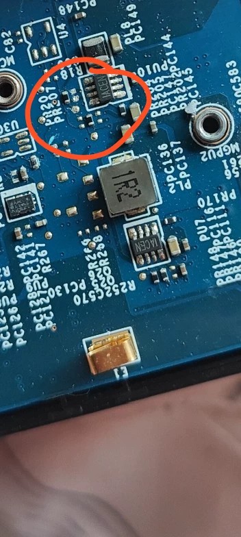

有大佬知道这个电阻多少吗,微星gf66
版号有微星ms-15821图纸吗[破涕为笑]

通过芯片丝印找到8角管原理图了,200k
