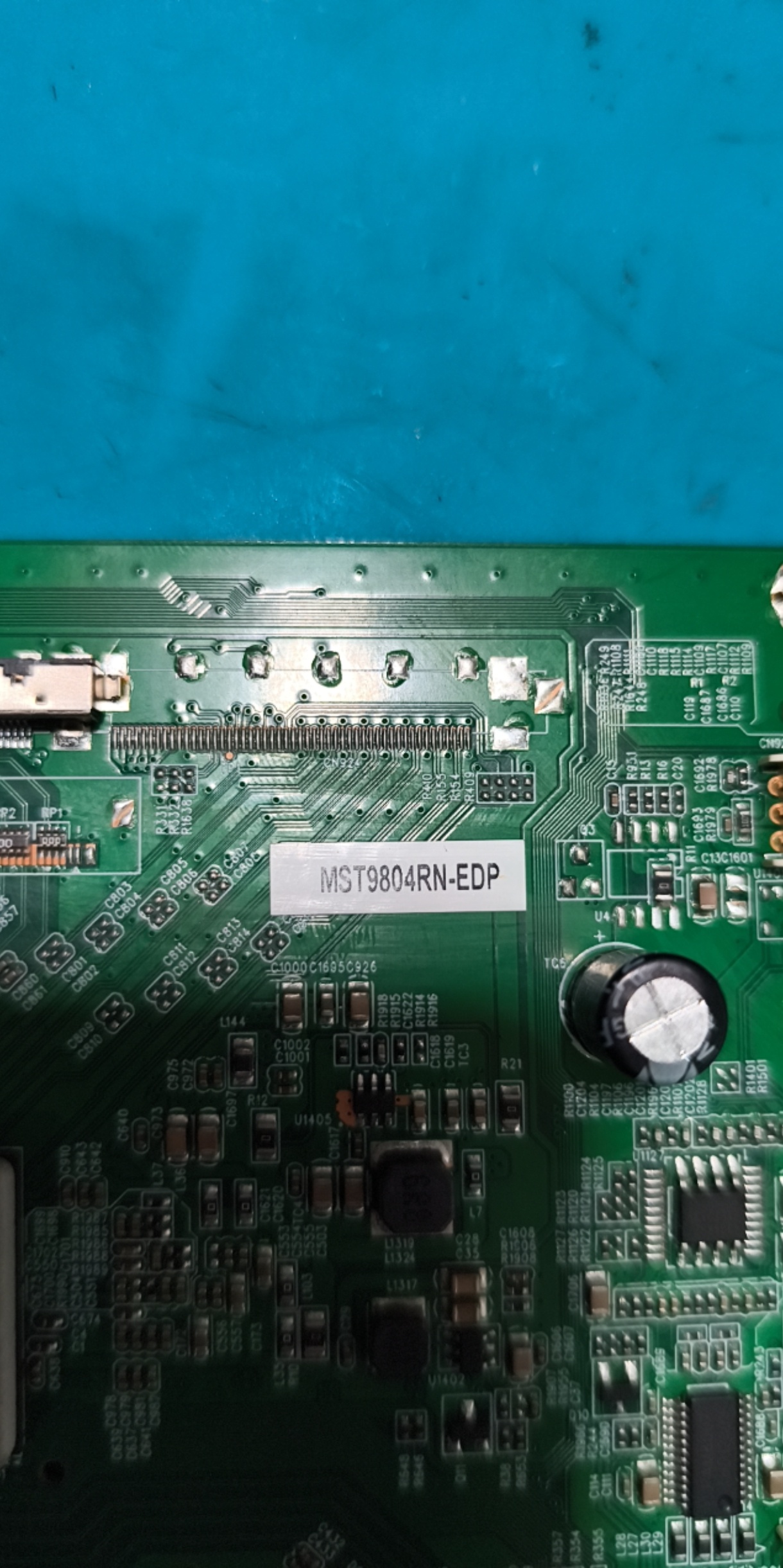

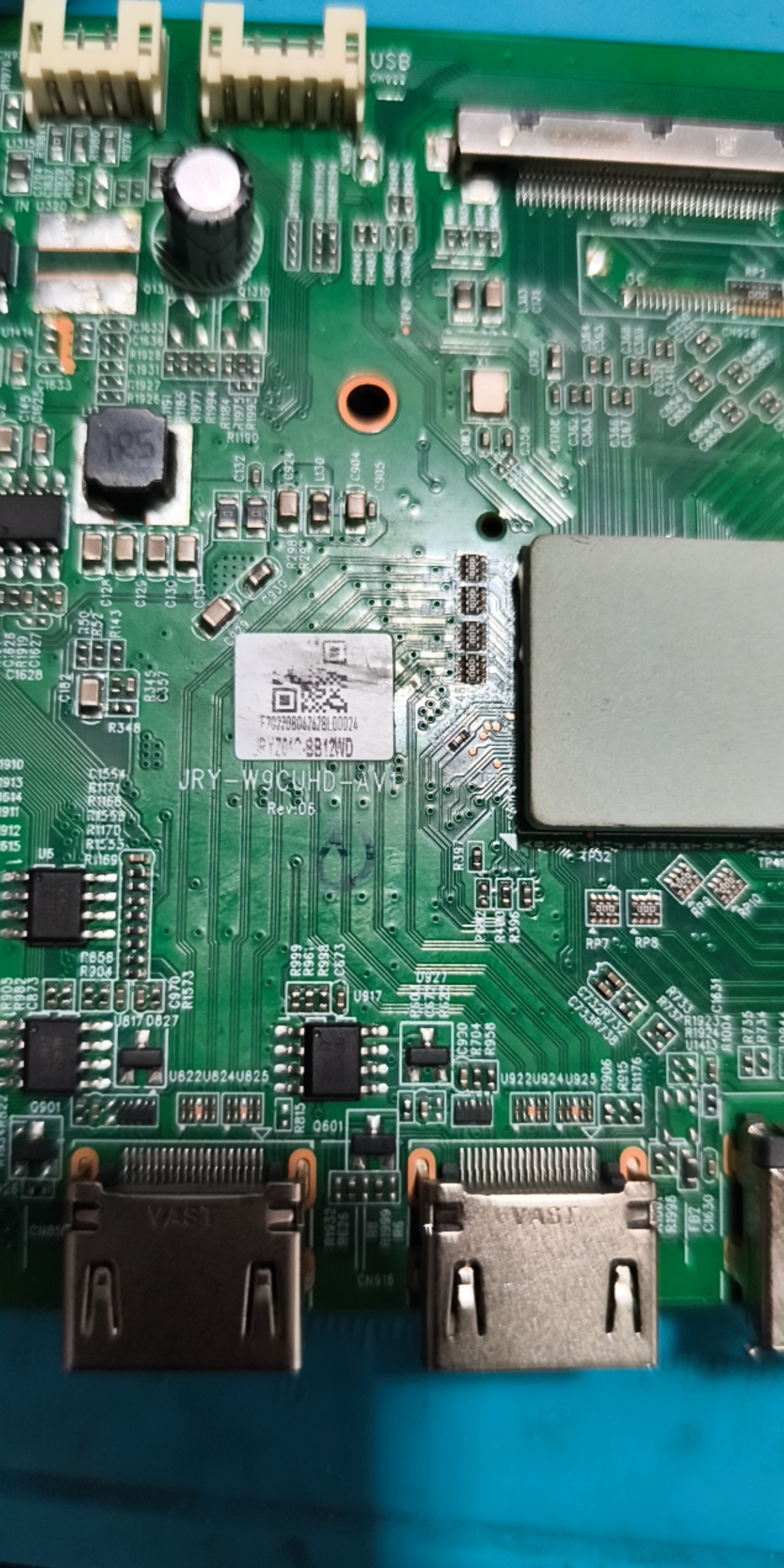

标题: 显示器驱动板型号和版号一致就可以通用么 [打印本页]
作者: u1505841    时间: 2025-8-9 13:27
标题: 显示器驱动板型号和版号一致就可以通用么
求助一下各位大佬,我有个泰坦军团的屏,偶尔亮屏偶尔不两屏,电源板已经测试过没问题,现在怀疑驱动板,是不是型号和版号一致的就可以通用?
作者: 海汉    时间: 2025-8-31 14:31
接上看看再说
