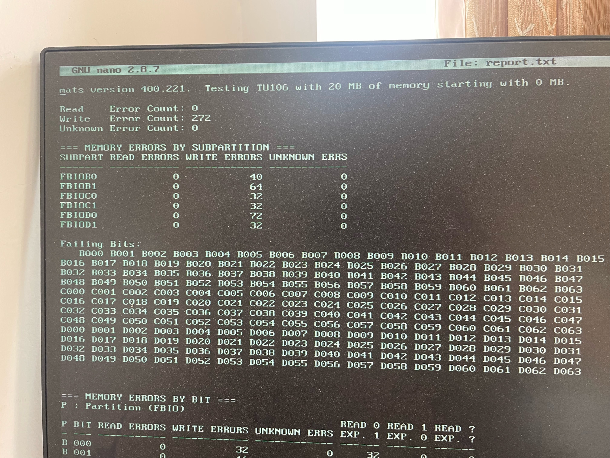

华硕ROG RTX2060-06G 玩游戏花瓶,测试全部报错,这种还有救吗。

已经修好了   看了论坛另外一个帖子是显存供电偏低 ,供电芯片VREF输入的反馈分压电阻出了问题。更换了就好
作者: fix村民    时间: 2025-8-9 12:56
电压低导致,学习了
