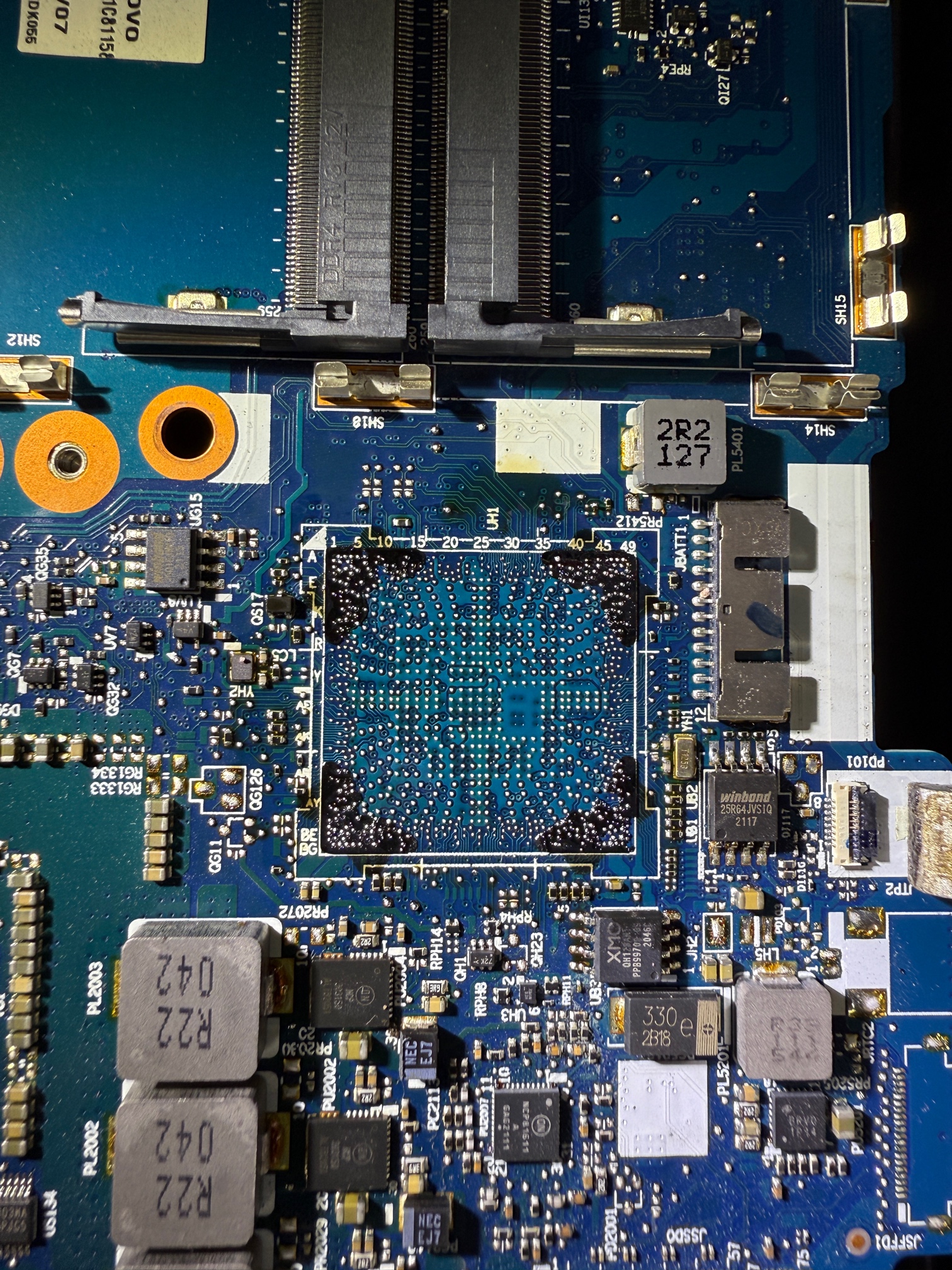

标题: 联想NM-D562
按键开机电源指示灯亮,屏幕不显示。测量主板3V,5V,bios电压正常。CPU和显卡无电压。开机电压约0.8V左右,先刷BIOS试试,可以点亮。可是,第二天开机故障依旧。重植CPU后正常开机。现在就取CPU黑胶技巧,个人一点想法。BGA焊台上部250,下部270,提前在CPU里面加点焊锡膏,温度曲线到达五段后,保持5分钟,撬棒拨一拨CPU周边焊点,焊锡融化了,用金属撬棒(撬棒头部磨平一点,能伸进CPU缝隙里)在CPU四个角用力按压CPU金属表面几下,有一些松动,开始用撬棒翘起CPU四个角,一只手拿镊子,一只手拿撬棒,CPU就可以顺利取下。
作者: xlao9    时间: 2025-8-6 10:53
曲线到达五段后,保持5分钟,时间太长了

AMD的U闭眼就能拆,最难的是inter 12代的标压无桥单U

保持5分钟?楼主确定吗?
作者: 华康电脑    时间: 2025-8-12 08:59
我从启动BGA到翘芯片总时长都最多4分钟
作者: xu2005494    时间: 2025-8-12 14:53

我感觉南桥难换,除胶掉点
作者: 37592179    时间: 2025-8-13 05:39
预热温度提高一下就很好拆

作者: 37592179    时间: 2025-8-14 08:47
剑侠情缘 发表于 2025-08-12 20:49
我感觉南桥难换,除胶掉点
明显是底部温度不足
作者: 李凤谋    时间: 2025-8-14 10:37
今年重植的cpu,三个月内几乎100%返修。cpu或主板上的氧化触点,都仔细清理了,铅球换了,还是会返修。
作者: valueda    时间: 2025-8-15 01:02
换焊油,无卤素低活性的比较适合cpu返修
